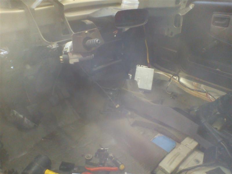

    sooo.... kabelage gemacht,,,, hätt nie gedacht, dass man nen Kabelbaum dermaßen versauen kann, mit zusammengepfuschten einbauten von Alarmanlage und Funk ZV.... ich hätt heulen können! also erstma alles unnötige raus und den Kabelbaum entsprechend geflickt.

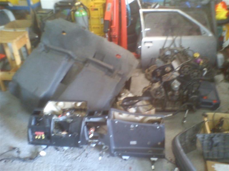

    Dann alle Kabelbäume raus, innenausstattung raus und wieder alles zusammen.... hat ganz gut geklappt und ging schneller als erwartet.

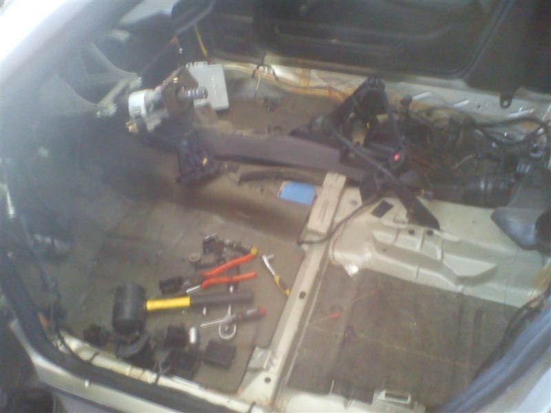

    erstma alles raus.....
    auch unterm Tepich, absolut nichts... und zum grossen erstaunen, sämtliche Hohlräume schonmal neu gewachst vom vorbesitzer. und zwar ordentlich! selbst in den Schwellern.
    leider keine gescheite quali. hatte die Kamera vergessen, musste mitm Handy knipsen.

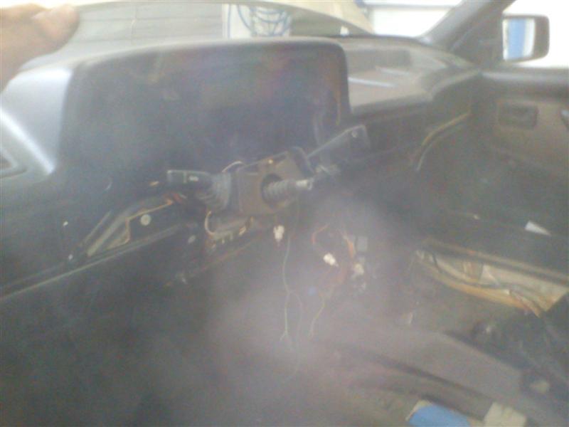

    heute gehts nochma dran, schaun, dass ich die Kabelage rein krieg und das Armaturenbrett getauscht krieg. Wenn ich fertig werd, gibts bilder. (Vorausgesetzt ich vergess nich wieder welche zu machen....)

    Hab heute innen komplett leer geräumt, mit teppich und allem, keine einzige Roststelle zu finden. Kabelbäume getauscht, und Armaturenbrett, (wegen EFH und ZV)
