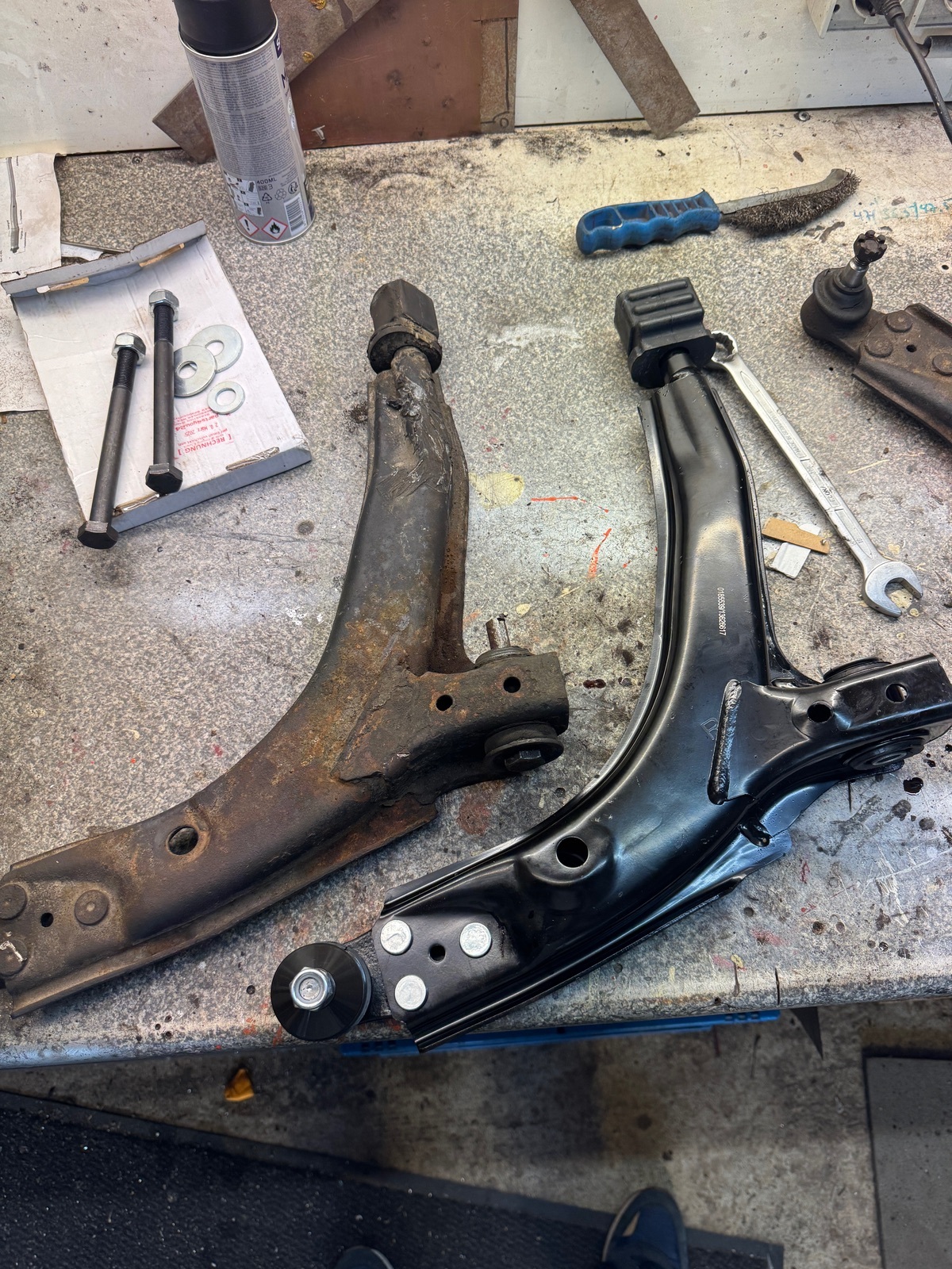

    bei der Instandsetzung meines Kadett D, habe ich unter anderem auch neue Querlenker gekauft. Waren überraschend günstig. Leider aber es ist mit dem günstig schnell vorbei, weil ich jetzt zusätzlich die Gummis besorgen muss, mit dem die Querlenker hinten mit dem Bügel am Karosserie Boden verschraubt sind. Bei den neuen Querlenker waren welche dabei, die sind aber komplett anders. Die an den Lenkern angebrachten Gummis, sind eher quadratisch, während die originalen runder sind.
    Passende Buchsen hab ich schon gefunden.
    Ich habe versucht, die falschen Buchsen von den Querlenkern abzuziehen, die weigern sich aber hartnäckig. Letztendlich werde ich sie wohl mit der Flex oder mit einer Säge runterschneiden müssen.
    Oder gibt es einen anderen Weg?

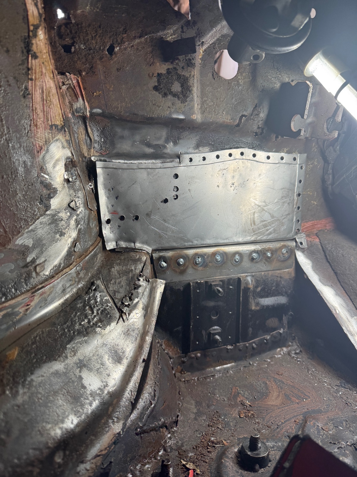

    In „Neu“ sieht das schon sehr massiv aus…Ich denke, da sollte ich noch eine 1,5 mm Platte auf das erste Blech aufbringen und diese Sicken um die Nietmuttern machen.
    Am liebsten wäre es mir, wenn ich die beiden Teile außerhalb vom Auto zusammenbringe. So könnte ich die Schweißpunkte exakter machen. Hängt davon ab, ob ich das erste Blech nach dem Anpassen noch rausnehmen lässt.
    Es bleibt spannend….

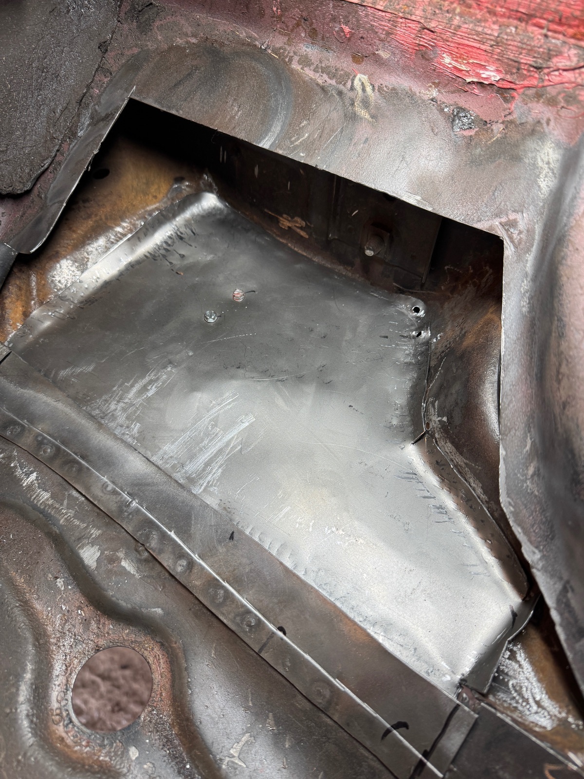

    So, heute ging’s weiter:
    heute habe ich das Bodenblech angefertigt und sie weit wie schon möglich in Form gekloppt. Damit das nicht hin-und her rutscht, habe ich mit zwei Schrauben das große Blech auf dem Deckel vom Träger fixiert. Ist noch ein bisschen Arbeit dran Aber das wird gut werden.
    Hier mal eine Frage: ich hab immer noch nicht raus, wie viel Lagen Blech werkseitig an der Stelle verarbeitet worden sind, an der die beiden Nietmuttern platziert sind.
    Beim rausrennen war nichts mehr zu erkennen, komplett alles Blätterteig. So wie ich die Konstruktion verstanden habe, müsste jetzt eigentlich das jetzt neue Blech, noch mit Sicken versehen werden. Mir erscheint das Ganze aber etwas unterdimensioniert und ich würde am liebsten noch ein 1,5 mm dickes Blech aufschweißen und ringsum an das alte, gesunde Blech punkten.
    Wer von euch kennt den korrekten Aufbau?
    Beste Grüße vom Blechdilettanten aus MG!

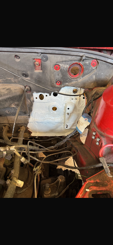

    um später wieder die exakten Punkte für die Querlenkeraufnahme zu finden, habe ich mir eine einfache Schablone gebaut. An der Spritzwand befindet sich das Halteblech für die Lenkung im Motorraum. Von diesen beiden Punkten und der winkelgerechten Spritzwand, leite ich die beiden Punkte für die Muttern ab.
    Ich denke das funktioniert so.

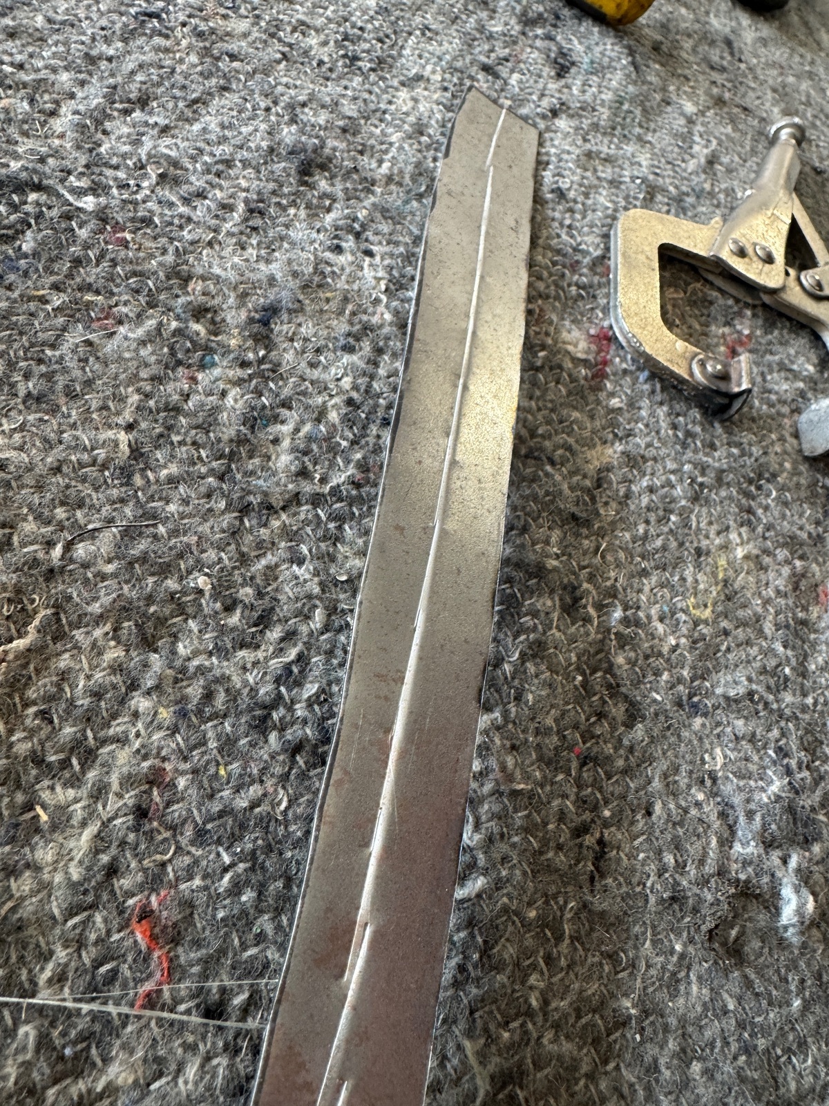

    Zuerst brauchte ich da einen abgesetzten Streifen Blech, weil da nur noch mehr Loch als Blech übrig war:

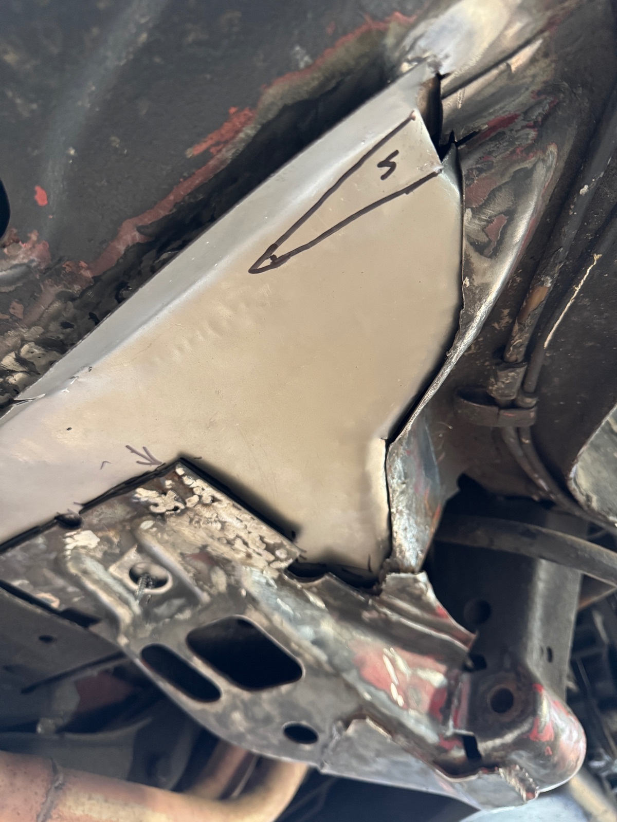

    Zuerst bekommt der Träger einen Deckel aus 1 mm.
    Das neue Blech hat die Konturen wieder Träger (1) und wird hinten zwischen dem Bodenblech (3) und dem alten „Deckelblech“ (2) hineingeschoben, anschließend auf dem Träger punktgeschweißt und am Übergang zum Bodenblech im „Pilgerschritt“ verschweißt.
    So sieht es dann von unten aus:
    Der nächste Schritt ist dann das „große Loch“ = Bodenblech zuzumachen. Da werd ich ganz schön dengeln müssen…

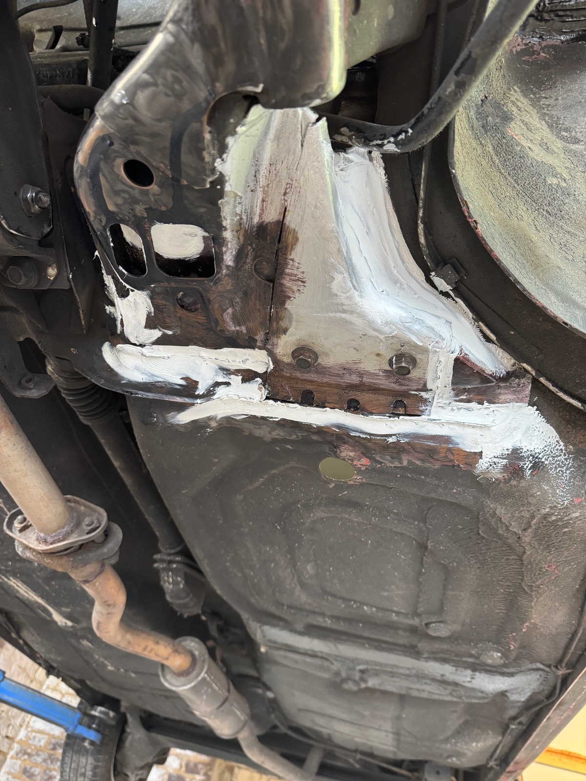

    Als Nächstes ist Querlenkeraufnahme auf Beifahrerseite an der Reihe. Zuerst machte der Bereich einen besseren Eindruck als die andere Seite. Aber wie das so ist: fängt man erst mal an das faule Blech Stück für Stück rauszutrennen, wird es immer weniger, was an tatsächlich gesunden Blech übrig bleibt.
    Jetzt ist aber alles raus und der Aufbau kann beginnen. Irgendwann sieht es dann so aus:
    Für das Bodenblech (kommt als erstes rein) verwende ich 1 mm Blech. Alles was drüber und drunter liegt, also auch das Verstäkungsblech, wird aus 1,5 mm Material gedengelt. Ich will mal versuchen, den weiteren Ablauf hier zu zeigen.

    bei dem Kadett waren jetzt die 14mm Querlenkerschrauben fällig.
    Er stellt sich nämlich heraus, dass diese Schrauben in den Querlenkern komplett ein- und festgerostet sind. Ich kann machen was ich will, die Gummibuchsen drehen sich mit. Also hab ich neue Schrauben und Querlenker bestellt.
    Sieht man sich die alten Schrauben an stellt man dann fest, dass von den ursprünglichen 14 mm stellenweise nur noch knapp elf übrig sind.
    Da hat mich dann noch interessiert, wie denn wohl die Montagebuchse von innen aussieht, durch die Schraube geführt wird. Auch konnte ich jede Menge „braune Pest“ rausholen, aber insgesamt ist das Ding schon sehr solide.

    Meinst du diese Dinger hier?:
    Ich habe mir neue Querlenker beim Autodoc bestellt. Übrigens rechts und links inklusive Versand knapp 80 €. Ich habe die mit den alten Teilen verglichen, es gibt leichte Abweichungen, aber insgesamt sieht das sehr vernünftig aus. Ich hoffe, ich hab jetzt keinen Mist gekauft.
    Bei den Neuteilen sind diese Buchsen dabei. Die alten, die ich habe, sind aber eigentlich noch in Ordnung. Möchtest du die haben?
