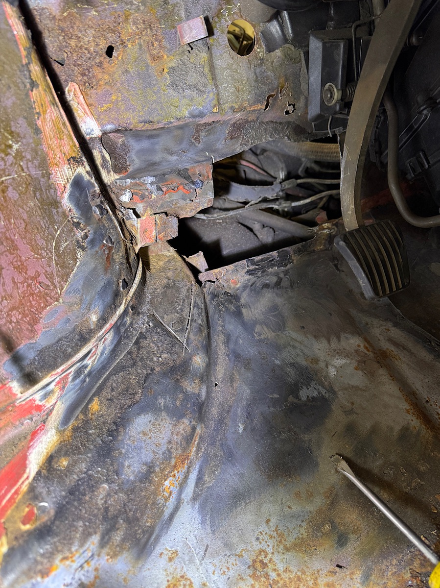

    Nabend…, ich komme gut voran an dem alten Kameraden.
    Heute war er auf der Bühne und neue Katastrophen konnte ich (fast) nicht finden. Nur an den Verschraubungen der unteren Lenker am Wagenboden ist Arbeit nötig, auf der Beifahrerseite ist das schon mal repariert worden. Scheint mir aber machbar zu sein.
    Vielleicht kann mir an der Stelle noch jemand verraten, wie man das Gaspedal ausbaut. Ich sehe im Moment nur eine rechteckige Kunststoffplatte, in der das Gaspedal gelagert ist. Aber ich sehe keine Schraube oder Mutter oder Ähnliches zum Ausbau. Von der Motorseite ist auch nichts zu sehen…
    Wer weiß da was?

    Guten Morgen!
    Vielleicht noch zur Erklärung.: Was da rings um die herausgetrennten Stellen an braunen und rostroten Stellen zu sehen ist, ist kein Rost, sondern Rückstände von der Dämmatte, also Schaumstoffmaterial oder Ähnliches.
    Ich hoffe, dass nicht noch Überraschungen auftauchen. Zumindest aber ist der Fußraum auf der Beifahrerseite trocken geblieben, also bisher kein Wassereinbruch.
    Ich versuche das so kostengünstig wie möglich zu reparieren und möchte keinen unnötigen Zeitaufwand betreiben. Bei so einem
    Kadettchen fehlt mir einfach der Sinn einer solch großen Aktion. Das ist ein Brot und Butter-Auto und keine blaue Mauritius.

    Ja, das ist die Frage…, was könnte da sonst noch porös sein?
    Der Kadett soll noch 1-2x getüvt werden können. Ein echte Restauration ist nicht angedacht.
    Man muss auch überlegen, ob der nötige Aufwand noch im Verhältnis zum Wert des Autos steht…. Ich bin noch unentschlossen.
    Ich versuche die Tage mal festzustellen, ob an der Spritzwand noch andere Stellen von der braunen Pest befallen sind. Auch geht er noch auf die Bühne, um mir ihn von unten anzusehen. Danach werde ich entscheiden.
    Beste Grüße!

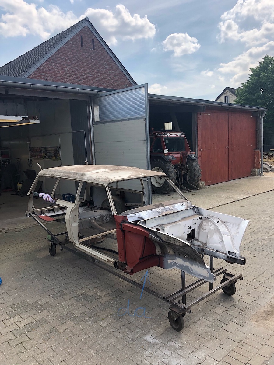

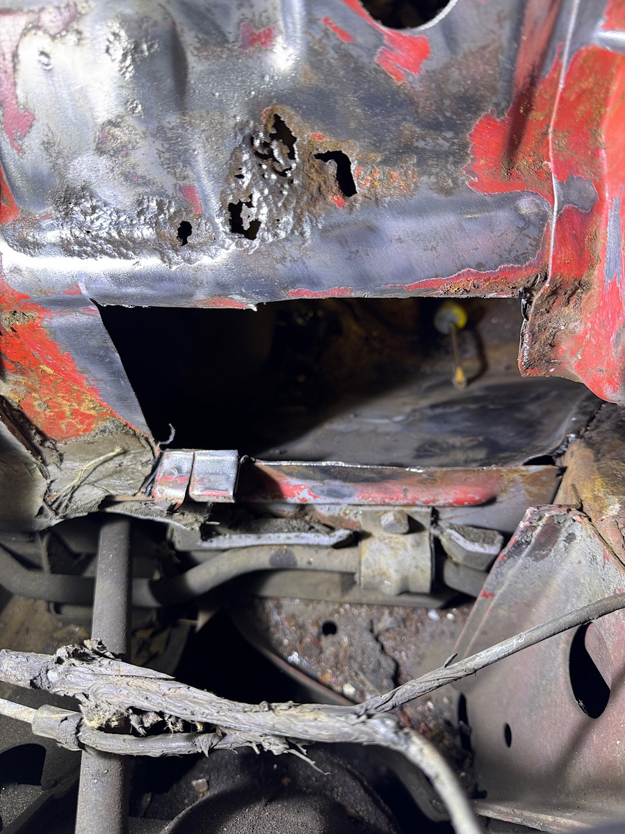

    So, Update:
    Heute erstmal alles rausgetrennt, was nicht mehr zu retten war. Es gab einen früheren Reparaturversuch, mit zahlreichen und möglichst kleinen Blechflicken, die hab ich alle rausgeholt. Jetzt habe ich schon mal eine Spritzwand ohne Altlasten.
    Auf den Fotos sieht es übler aus als in natura. Morgen geht’s weiter, Schablonen anfertigen…
    Hier noch ne Frage: ich musste einiges von der Dämmatte rausfrickeln.., gibts sowas wie eine Meterware mit ähnlichen Eigenschaften wie das Original? Oder was nehmt ihr da?
