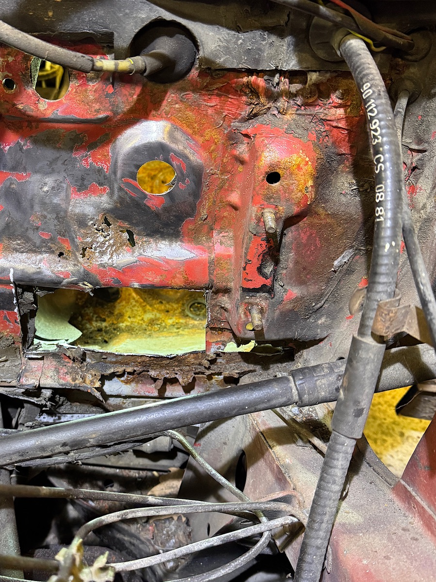

Ach…, das ist ein Kadett „Berlina“. Das Wasser vom Ablaufschlauch ist hinter die Dämmmatte gelaufen und hat Schweizer Käse verursacht.

bei meinem D Kadett „Berlina“ ist die Spritzwand löchrig! Der Wasserablauf vom Lüfterkasten war wohl über Jahre hinweg, falsch verlegt. Das Wasser lief also nicht im Motorraum ab, sondern zwischen Dämmmatte und Spritzwand. Klar, das die braune Pest da beste Bedingungen findet.
Irgendwann mal hat dann auch jemand herausgefunden, warum er immer nasse Füße bekommen hat, und hat dann, mehr schlecht als recht, versucht vom Innenraum her, hinter Pedalen und Lenksäule, die Löcher zuzubraten. Noch reichlich U-Schutz oder sowas drauf und gut is…
Das Ganze hat jetzt ein paar Jahre gehalten, kann aber so nicht bleiben.
Fräge: Ich will das von der Motorseite her schweißen, also alles was im Weg ist ausbauen. Mit D Kadett kenne ich mich zu wenig aus. Wie schwierig ist es, das Lenkgetriebe auszubauen? Im
Motorraum siehts simpel aus, was muss ich bei der Verbindung Lenkstange/ Lenkgetriebe beachten?
