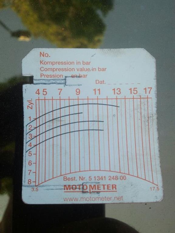

heute habe ich mal die Kompression gemessen um zu sehen, ob die Zylinderkopfdichtung was hat.
Das kam dabei raus:

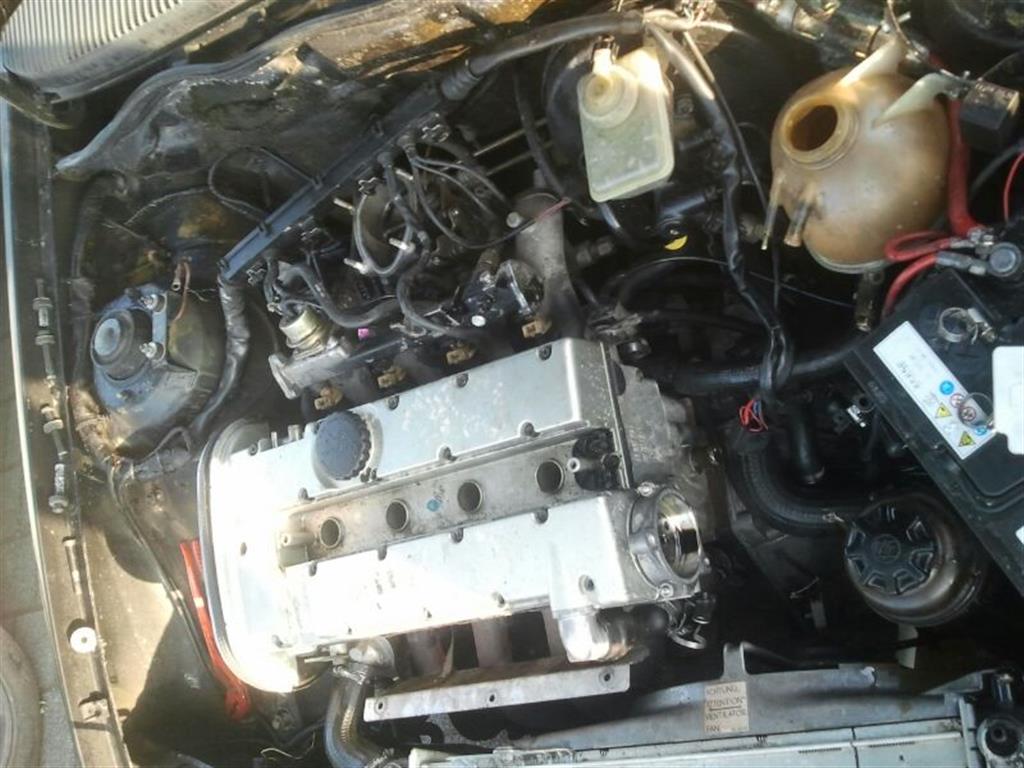

Daraufhin war mir klar, der Kopf muss runter...
Morgen mach ich den Rest noch...heute wurde Öl und Wasser abgelassen..dabei war sehr viel Schlamm dabei...
