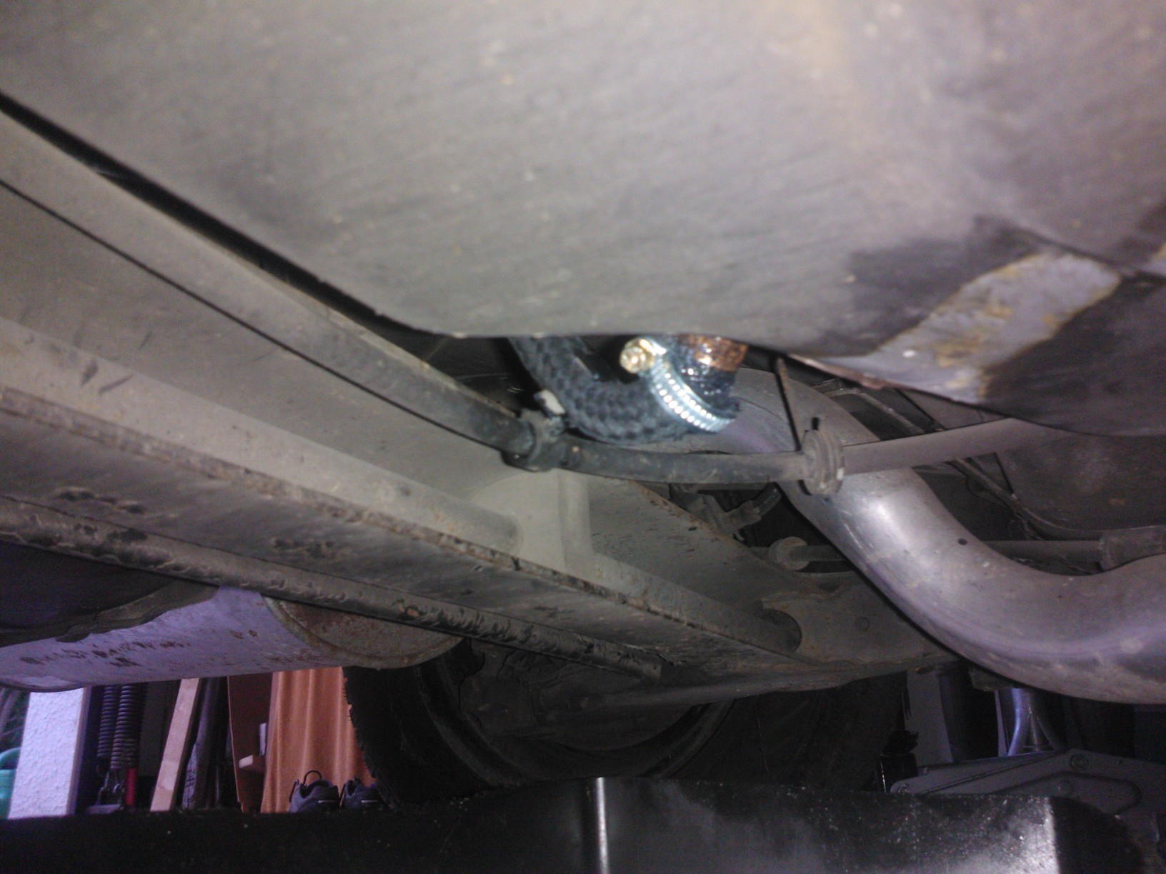

Jetzt muss ich nochmal nachfragen, stimmt der innendurchmesser von 11mm wenn ja wo bekommt man sowas her? Dort wo ich sonst immer meine Teile hole hat nur einen mit 9 irgdntwas und 12.. Passt der 12,4 oder was das ist auch oder passts dann vom benzindruck nicht mehr??
ok dank dir
heute morge musste ich feststellen das die Benzinleitung vom Kadett e 2.0l 16v rissig ist und leckt. Es ist die Leitung welche vom Tank wegführt nach hinten. Im Anhang ein kleines Bild erkennt man glaub nur schlecht bin erst auf die idee bilder zu machen gekommen als ich ihn schon nicht mehr aufgebockt hatte. Hab jetzt provisorisch noch eine schelle hingemacht das es nicht mehr leckt. Nun meine Frage was ist das für ein Schlauch? Innendurchmesser, länge? Wo kann man den bestellen oder soll ich mir von meterware runterschneiden dann müsste ich halt den Innendurchmesser wissen...
Gestern noch voll getankt
Schnelle Hilfe wär toll
Gruß Richard
