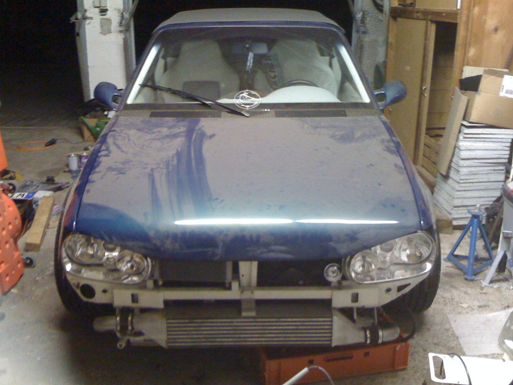

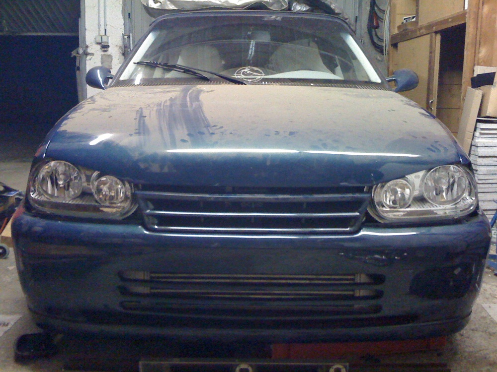

    Hab nun die Scheinwerfer an ihrer Endposition und die Stosstange entsprechend angepasst. Der Grill und die Kotflügelecken müssen jetzt noch an die Form der Scheinwerfer angepasst werden. Der böse Blick der Motorhaube muss auch noch nachgearbeitet werden, da die innen noch leicht auf den Scheinwerfern aufliegt.

    Danke für die Bilder der zwei mit den 4er Scheinwerfern.
    Das mittlere hab ich auch gesucht um darzustellen, dass mein Auto nachher nicht so aussehen wird.
    Es wird eher so wie der mit den 3er Scheinwerfern, nur mit meiner gecleanten Stosstange und angepasstem Originalgrill.
    Ja, so ein Golf ist auch ein richtiges Ei. ;)
    Also das mit Ecken und Kanten kann ich nicht nachvollziehen. Ein D ist eckig und da fahren auch Leute mit runden Scheinwerfern rum.
    Als Fremdkörper empfinde ich eher solche runden Irmscher oder Taifun Scheinwerfer. Da werden die runden Leuchten in die Kadett Form gepresst, das gefällt mir nicht.
    Auch wenn's euch nicht gefällt, ich werd sie trotzdem einbauen. :D
    Hab die neuen Scheinwerfer mal halbwegs drin. Sind noch nicht auf an der endgültigen Position, da an der Hauibe auch noch was gemacht werden muss, aber leuchten tun sie schon mal. :)
    Es werden nicht die originalen vom, ich trau michs ja fast nicht zu sagen :D, Golf 4 hier verbaut, die dienen nur als Formmuster.

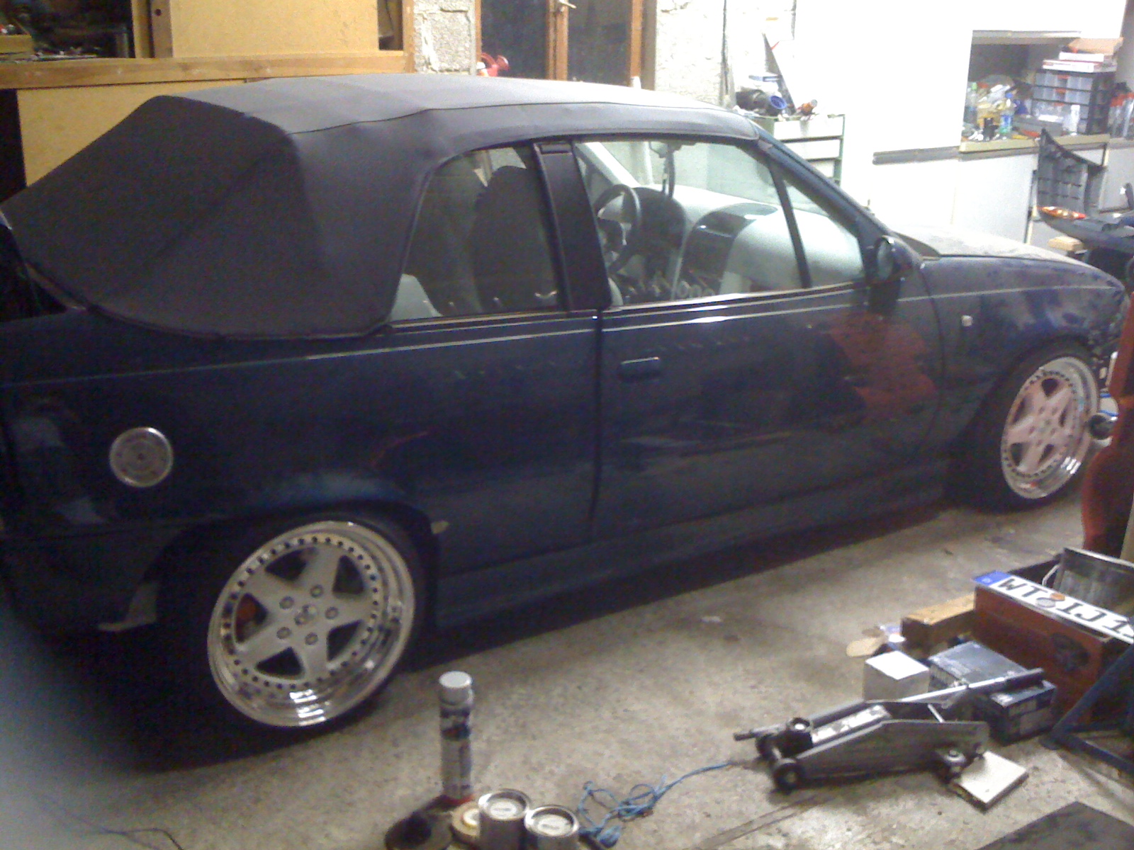

    Hab mittlerweile auf 5-Loch umgebaut und vorne auf i500 Bremsen. Deswegen mussten auch die PLS-Felgen weichen, welche gegen Kerscher BBS-RX in 8 und 9x17 getauscht wurden. Dafür sind aber noch Blecharbeiten an den Kotflügeln notwendig.
