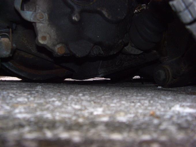

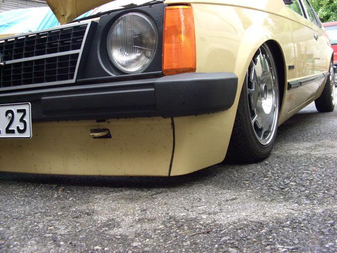

    So, wie er jetzt da steht, liegt er komplett auf und ist dementsprechend auch nicht fahrfähig. Im Fahrbetrieb geht´s dann aufwärts, auf die Höhe wie auf Seite 1 abgebildet.
    ...das einzige Prob was ich hier sehe:
    Kat = Temperaturanstieg im Bereich des Schaltgestänges. originales Gestänge = Gummimanschetten ?(
    das verträgt sich nicht wirklich..... wie hast Du das gelöst?
