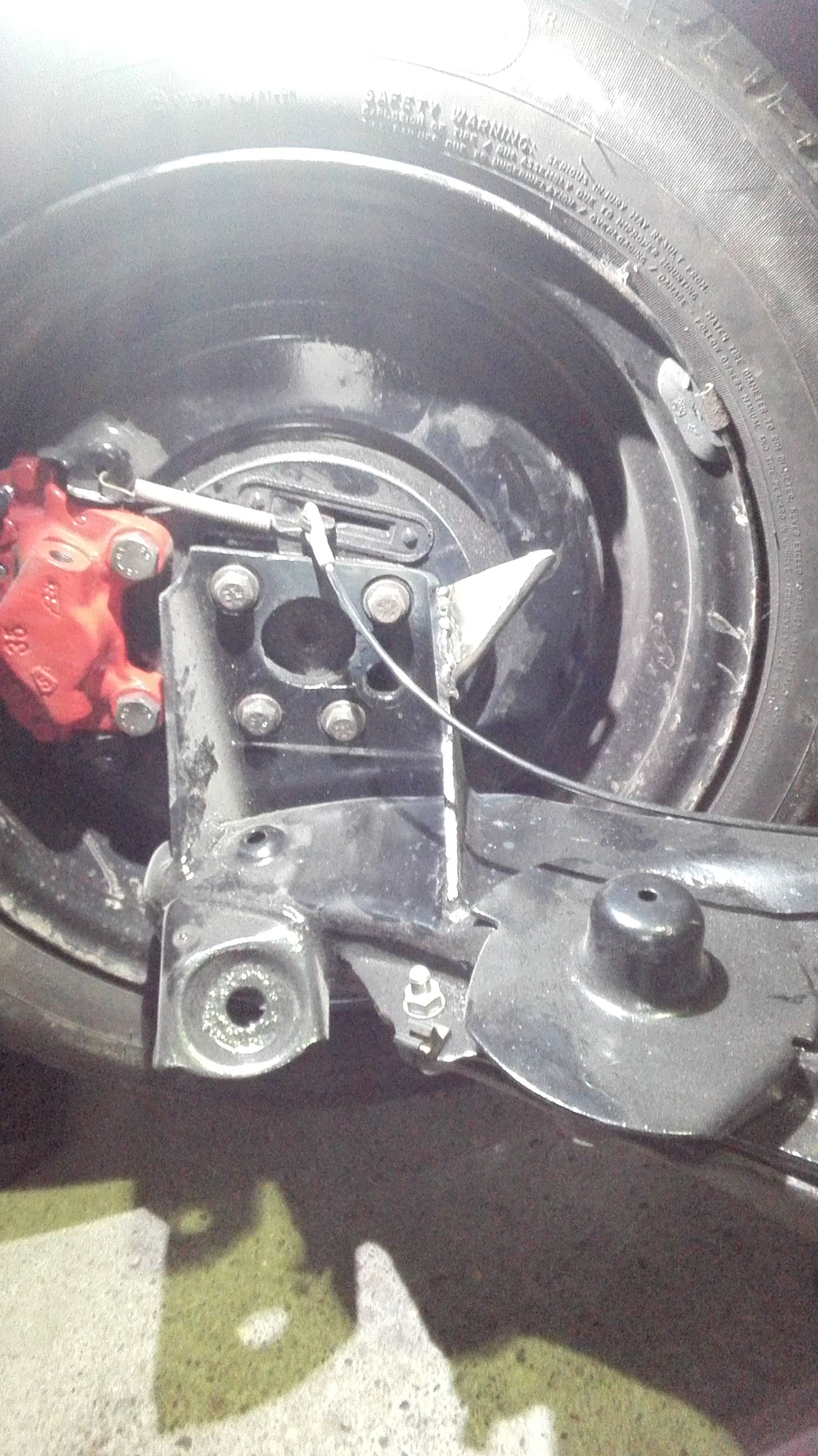

    So schnell geht`s, nur ein Jahr gebraucht um die Achse zusammen zu bauen :thumbup: Als ich nach dem Öl am Auto sehen wollte, hatte ich mich über die sehr durchsichtig hellbraue Farbe gewundert und dann am Ölwechselzettel nachgesehen, nur 1100km dieses Jahr gefahren

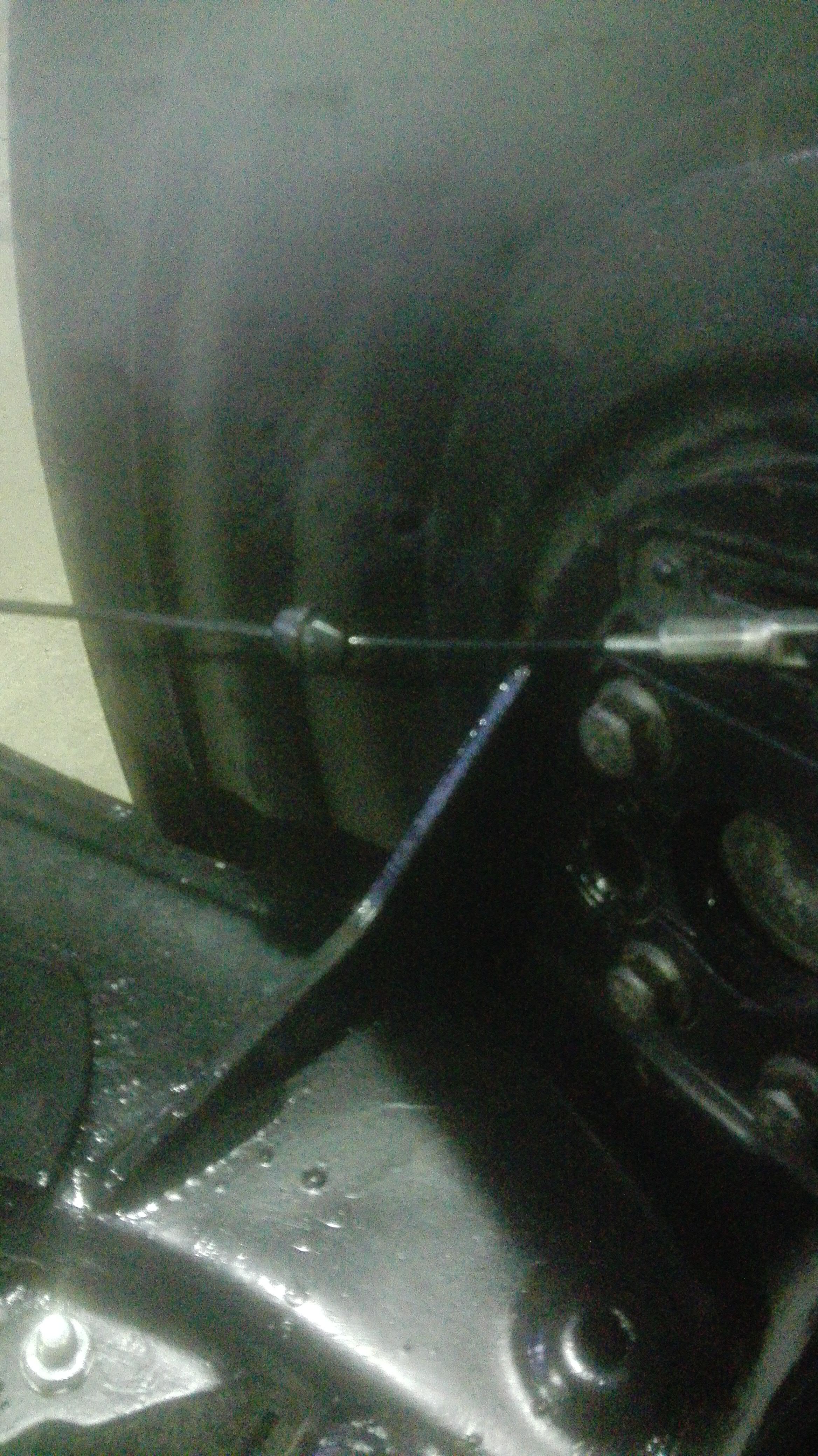

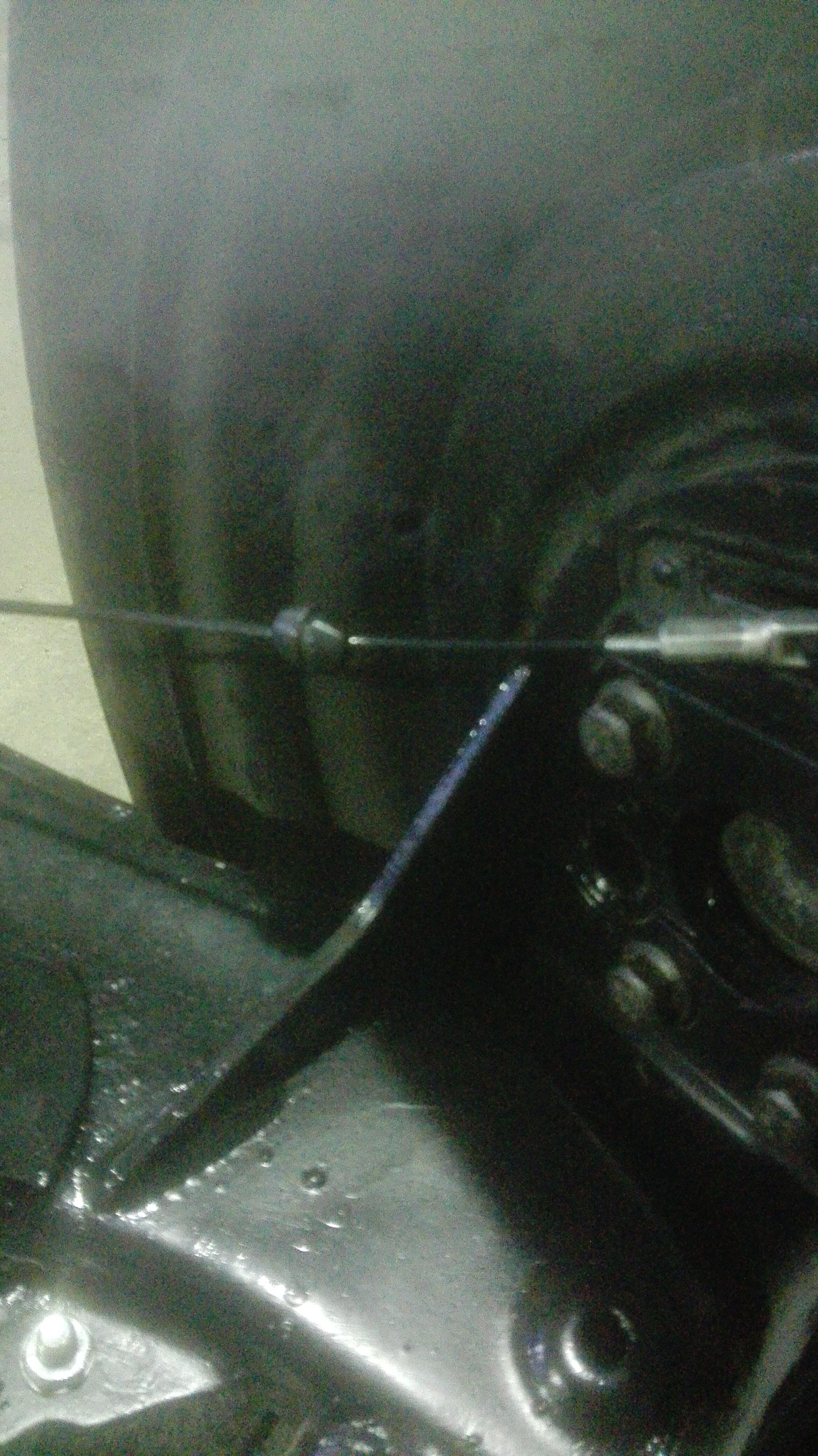

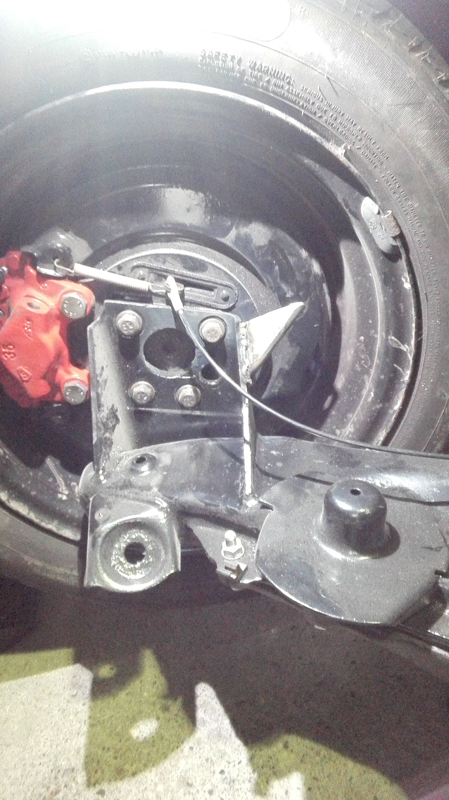

    Und nach dem ich alles zusammen hatte, festgestellt, da fehlt was. Da es sich ursprünglich um eine Achsen mit Trommeln handelt, waren keine Führungen für die Handbremsseile vorhanden :whistling:
    Aktuell liegt die Achse mit neuen Lagern, Bremsleitungen, Bremsschläuchen und Handbremsseilen neben dem Auto und wartet auf das Umstecken!

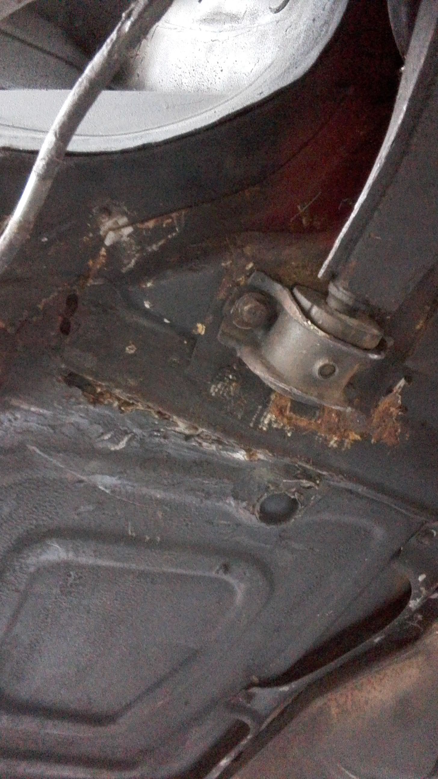

    Einen Probelauf gabs noch nicht, da die Spritleitungen noch fehlen und ich sie noch nicht einbauen konnte, da ich mal wieder mit meiner Lieblingsarbeit beschäftigt bin. Querlenkeraufnahme :pinch:

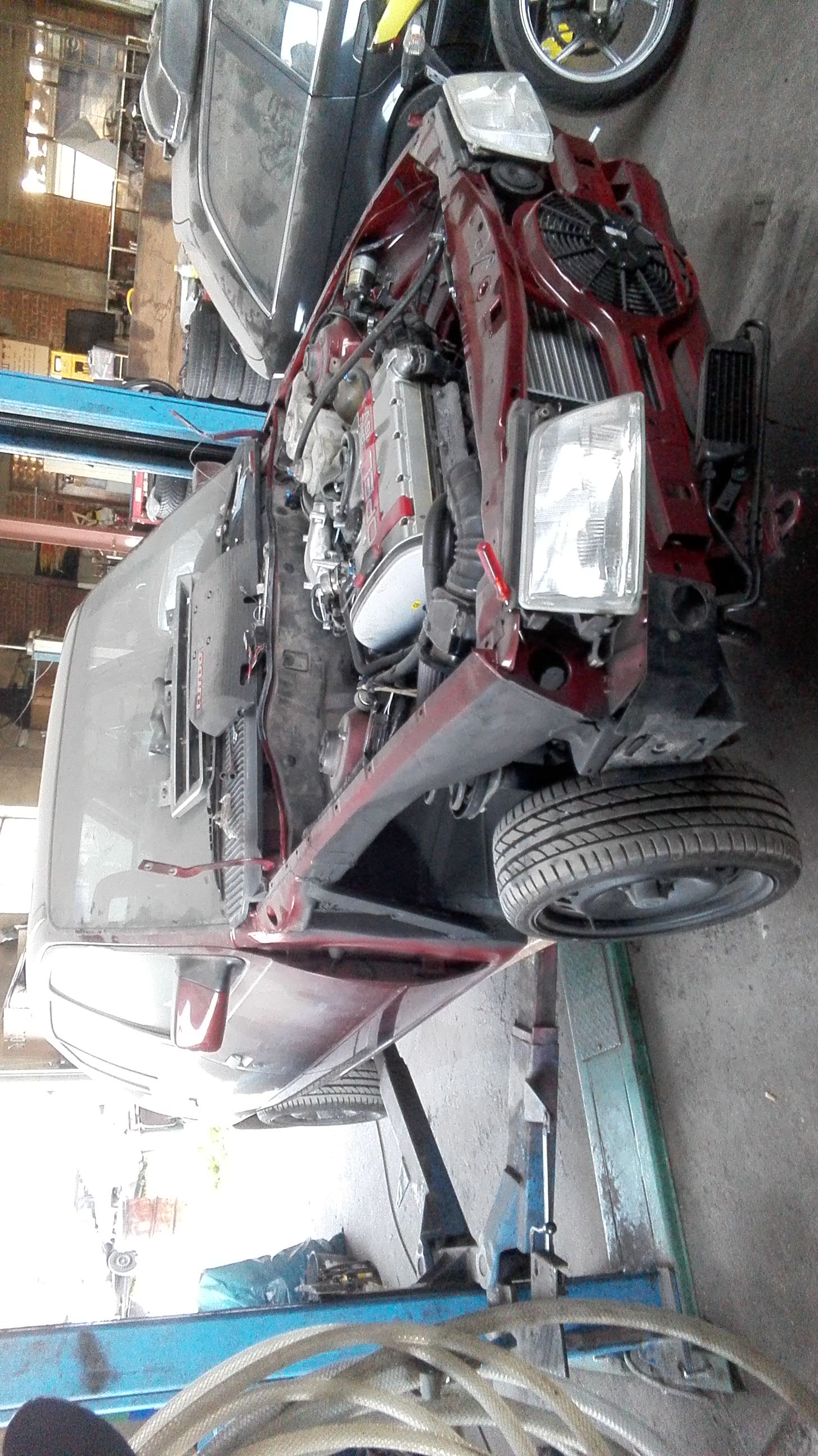

    Der neue Kühler inklusive der beiden Lüfter sitzt
    Mittlerweile sind die ausgerissenen Gewinde am Getriebe mit Ensat-Buchsen repariert.
    Außerdem hat es eine weile gedauert bis ich alle 3 Motorlager neu auftreiben konnte.
    Plan ist es diese Woche noch den Motor rein zu hängen :thumbup:

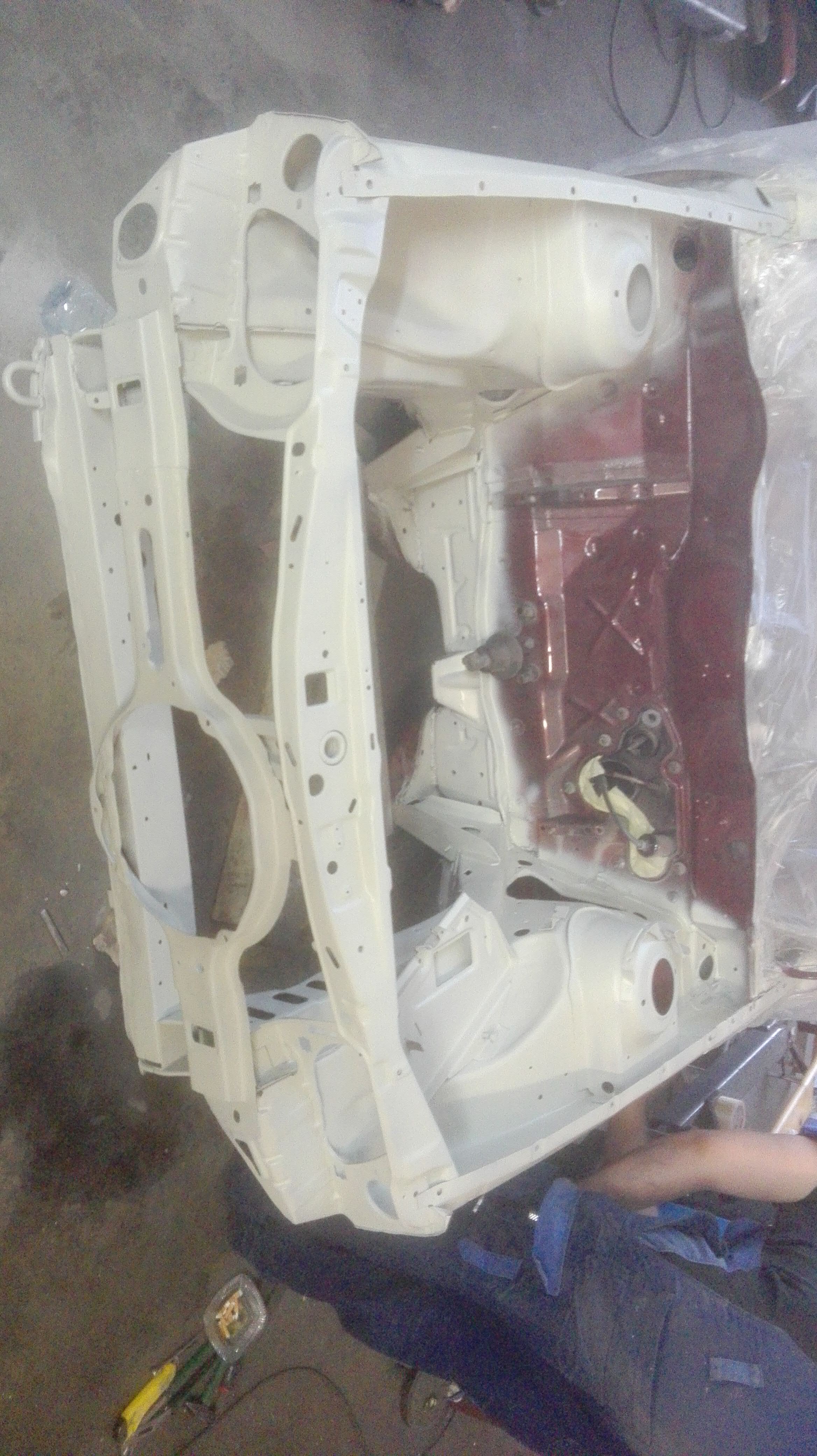

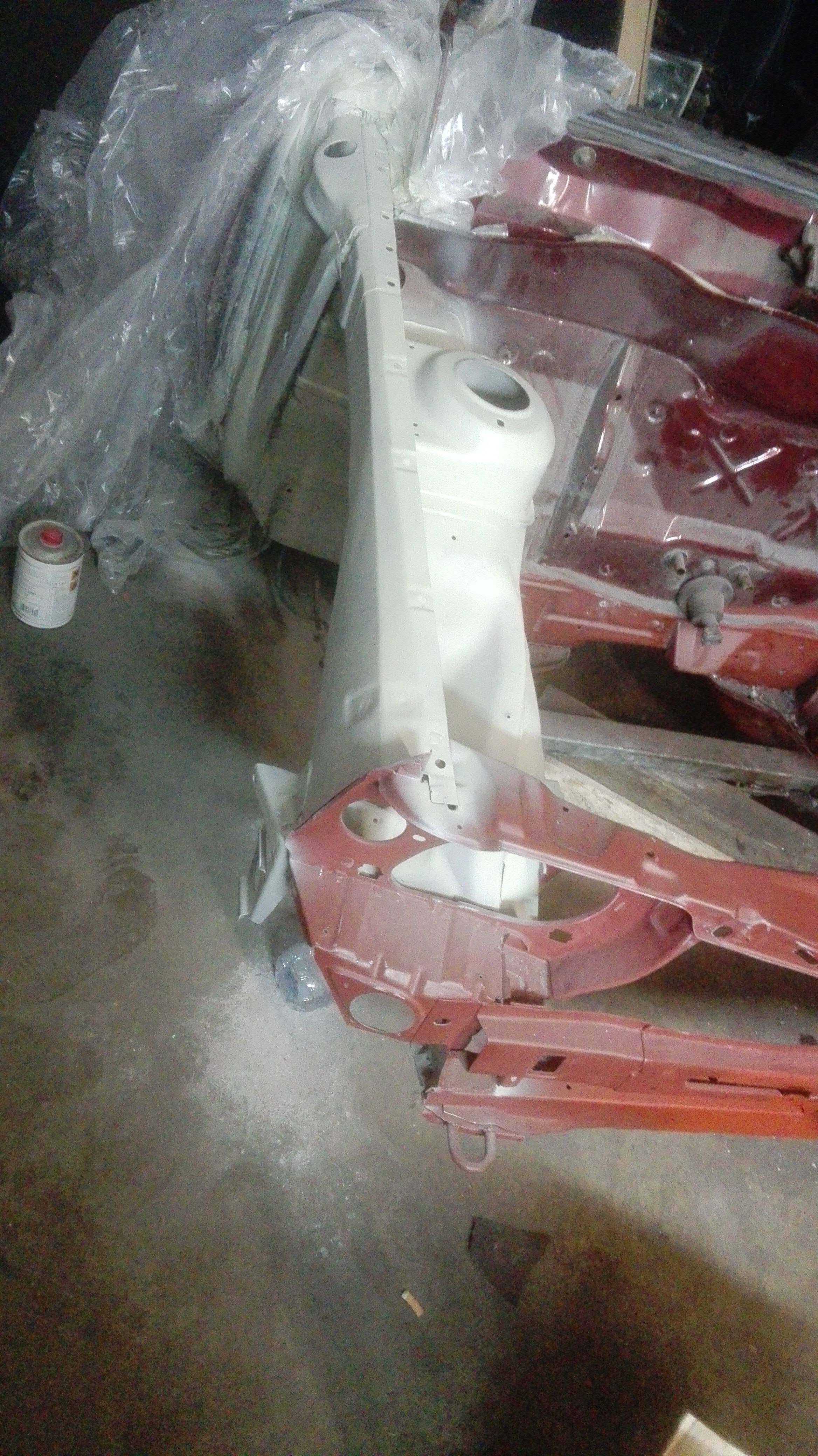

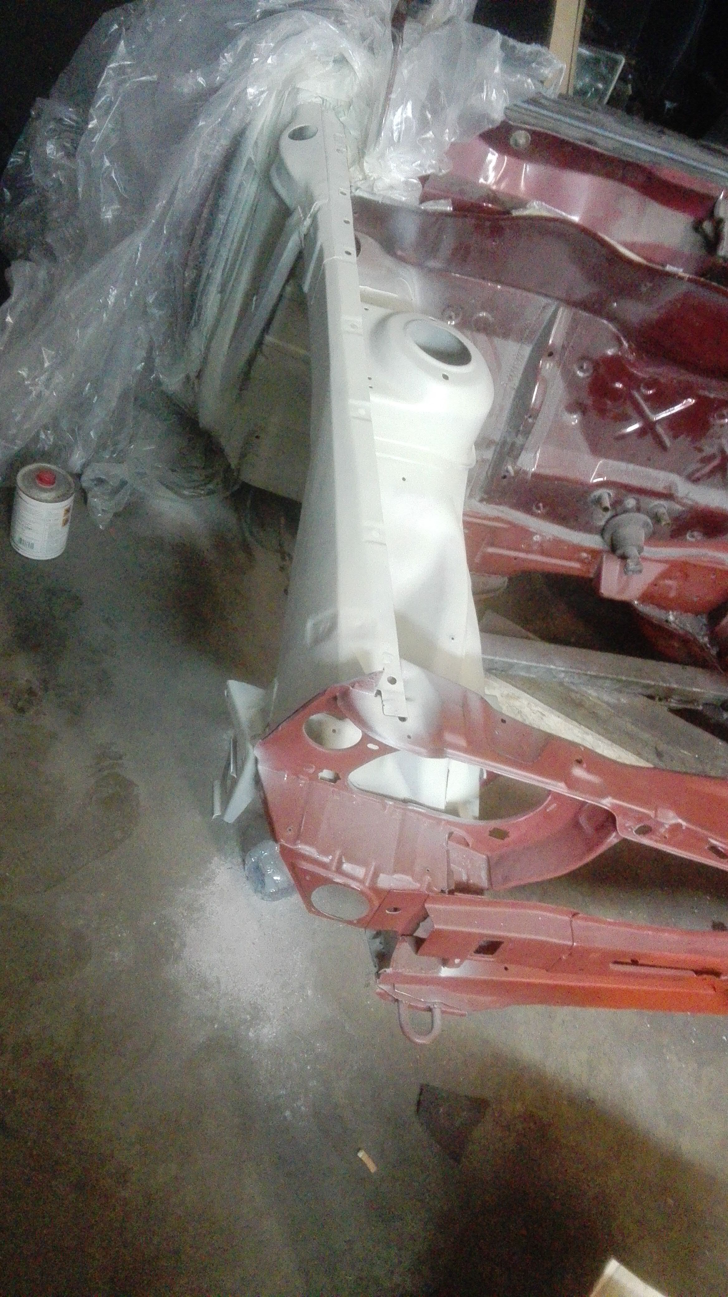

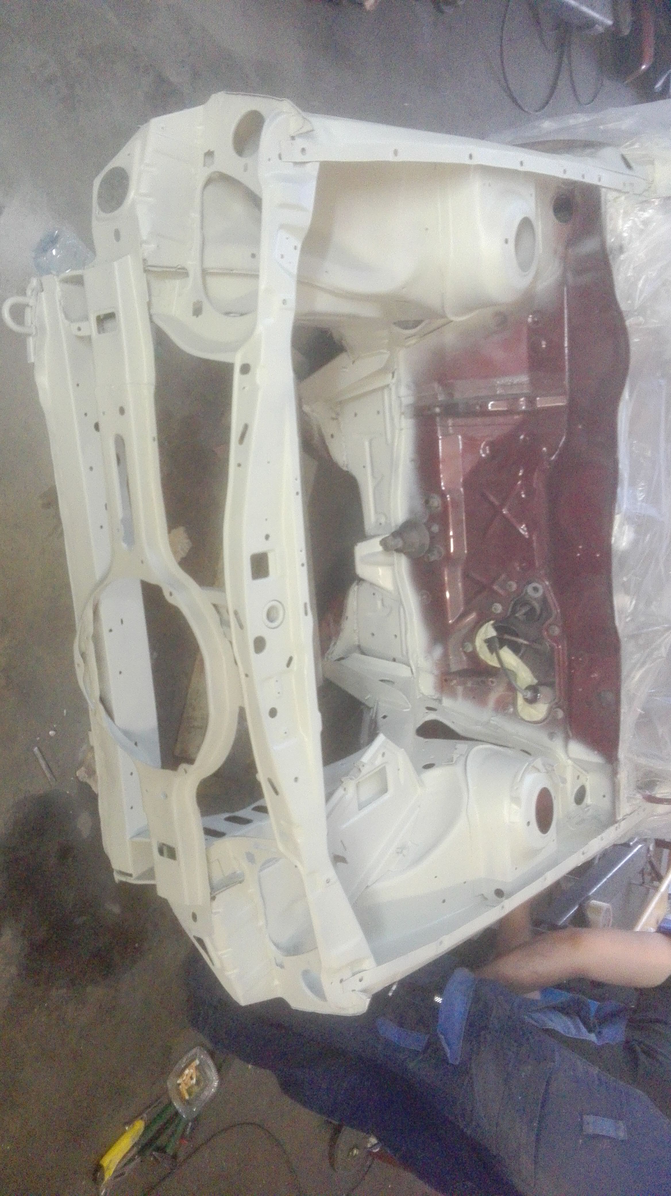

    Da mein “Lackierer“ es in über 4 Monaten nicht geschafft hat irgendwas am Auto zu machen, außer die Grundierung teilweise bis aufs blech runter zu schleifen und dann so stehen zu lassen, habe ich das Auto zurück geholt und versuche mich dann eben auch mal als Lackierer. Zumindest im Motorraum und den Radhäusern.
    Bisher wurde grundiert, gespachtelt, verzinnt, gefüllert, abgedichtet und die Radhäuser mit überlackierbarem Steinschlagschutz gespritzt. Morgen habe ich eine Kabine und der Wagen erstrahlt wieder in seinem originalen Bordeauxrot-Metallic.

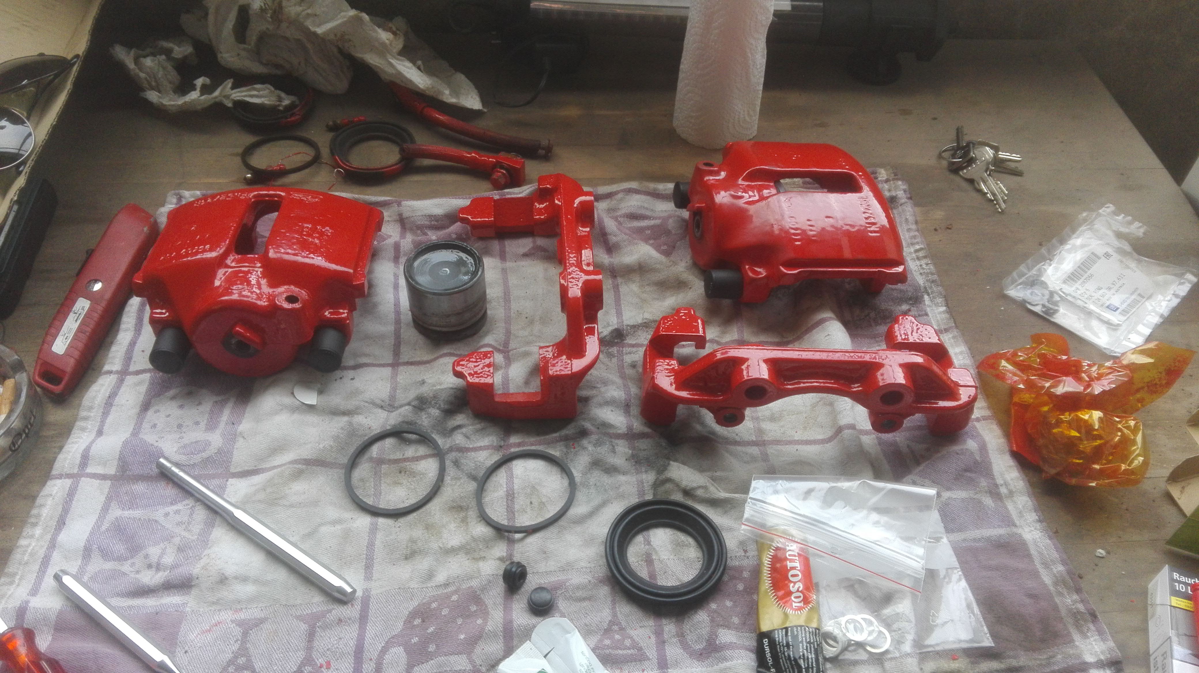

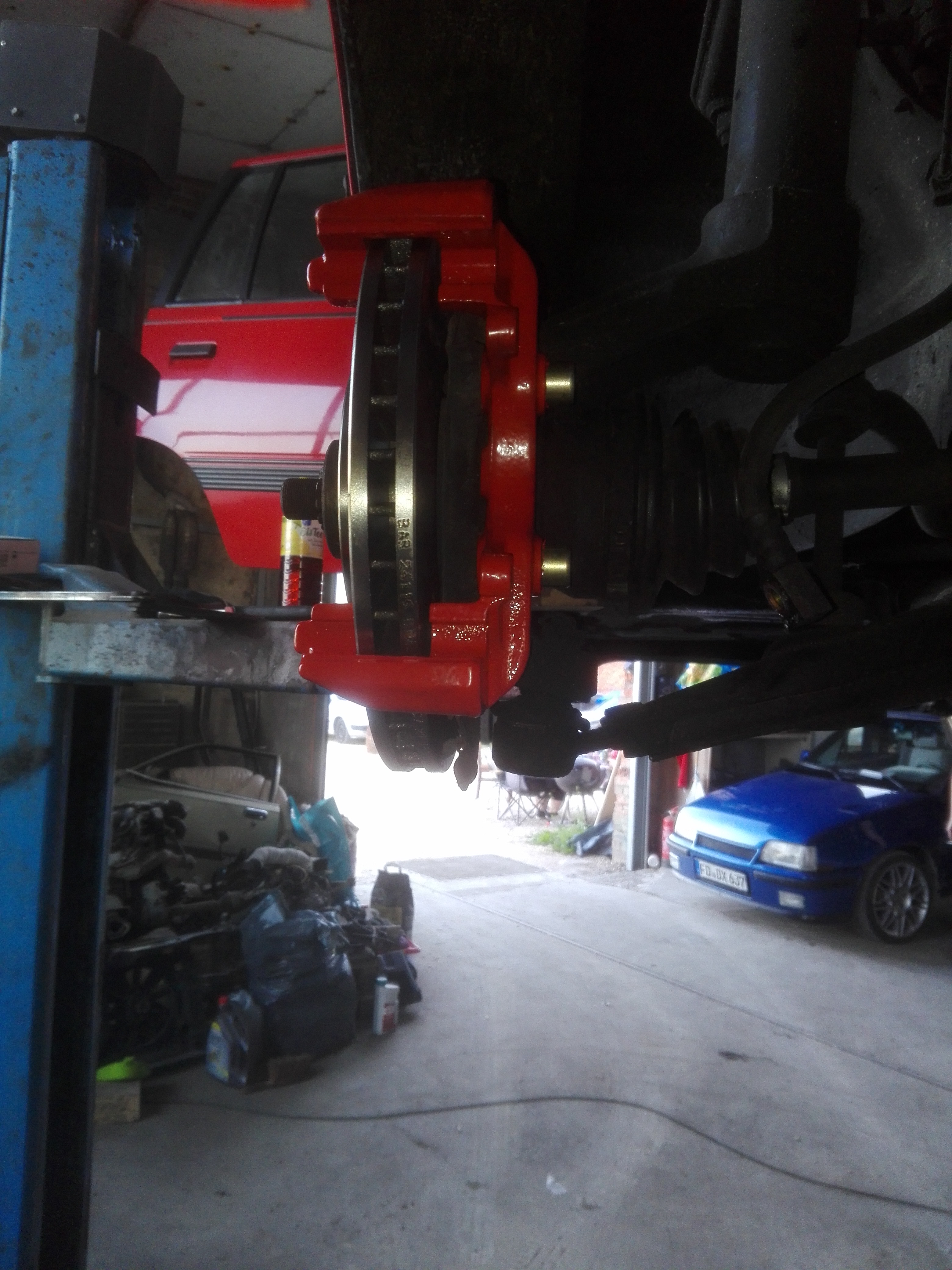

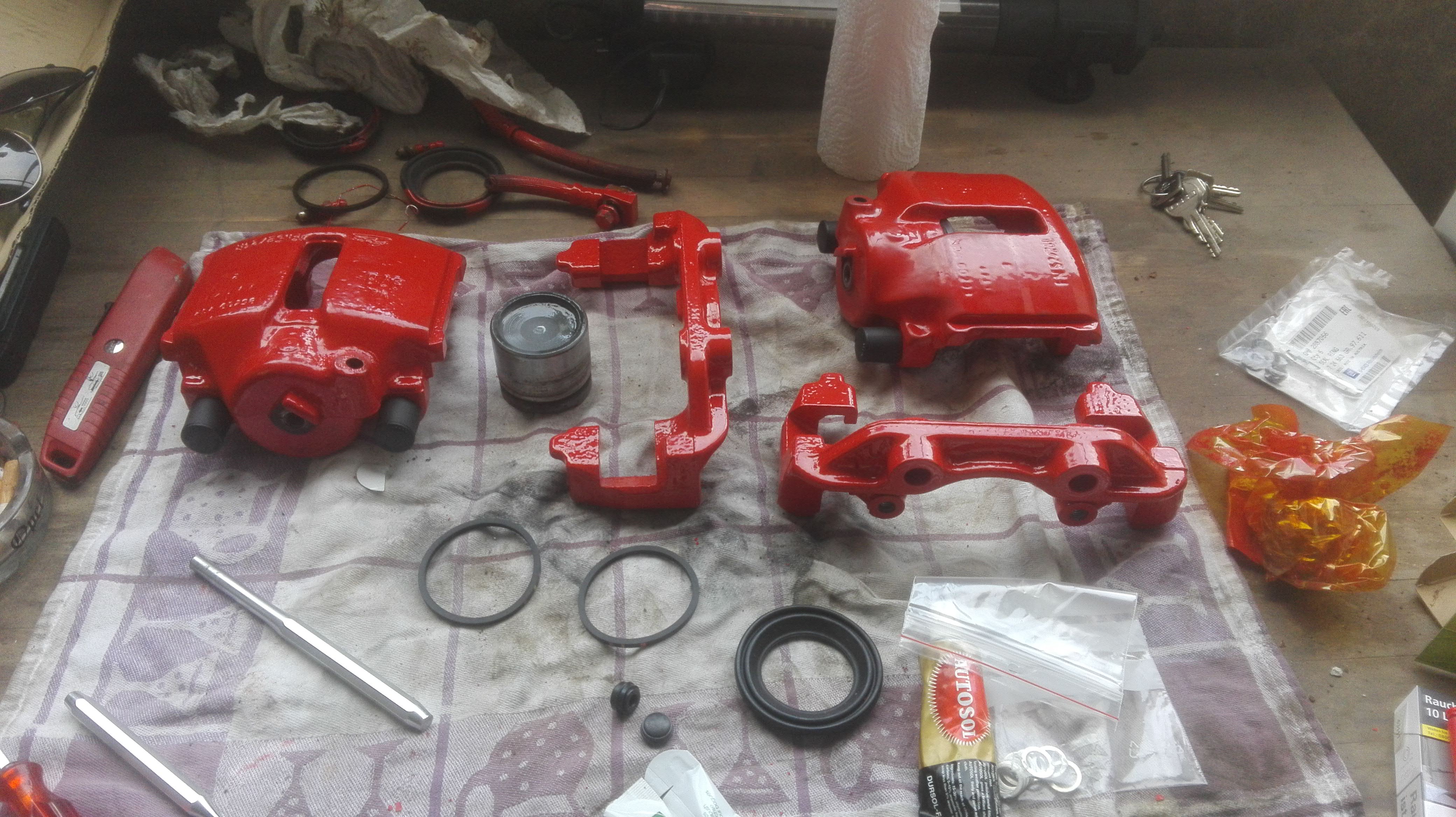

    Nachdem ich bei jedem Schaltvorgang enormen Geschwindigkeitsverlust zu vermelden hatte und beim Stopp an der Ampel Rauch aus dem Radhaus aufstieg, gings doch schneller an den Umbau auf 16V Bremse, wie ursprünglich geplant.

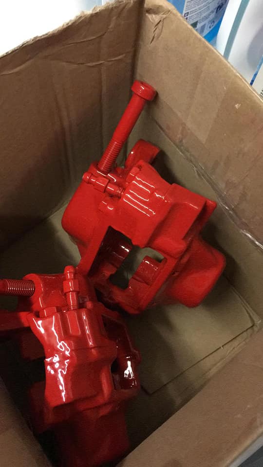

    Glücklicherweise konnte ich schnell Sättel mit Trägern auftreiben, dann habe ich sie sandgestrahlt und meinem Kollegen zum Pulverbeschichten mitgegeben.
    Nun habe ich zum ersten mal selbst Bremssättel mit einem Rep.-Satz überholt. Ging einfacher wie, vermutet, auch wenn mich die Staubschutzmanschetten den letzten Nerv gekostet haben.

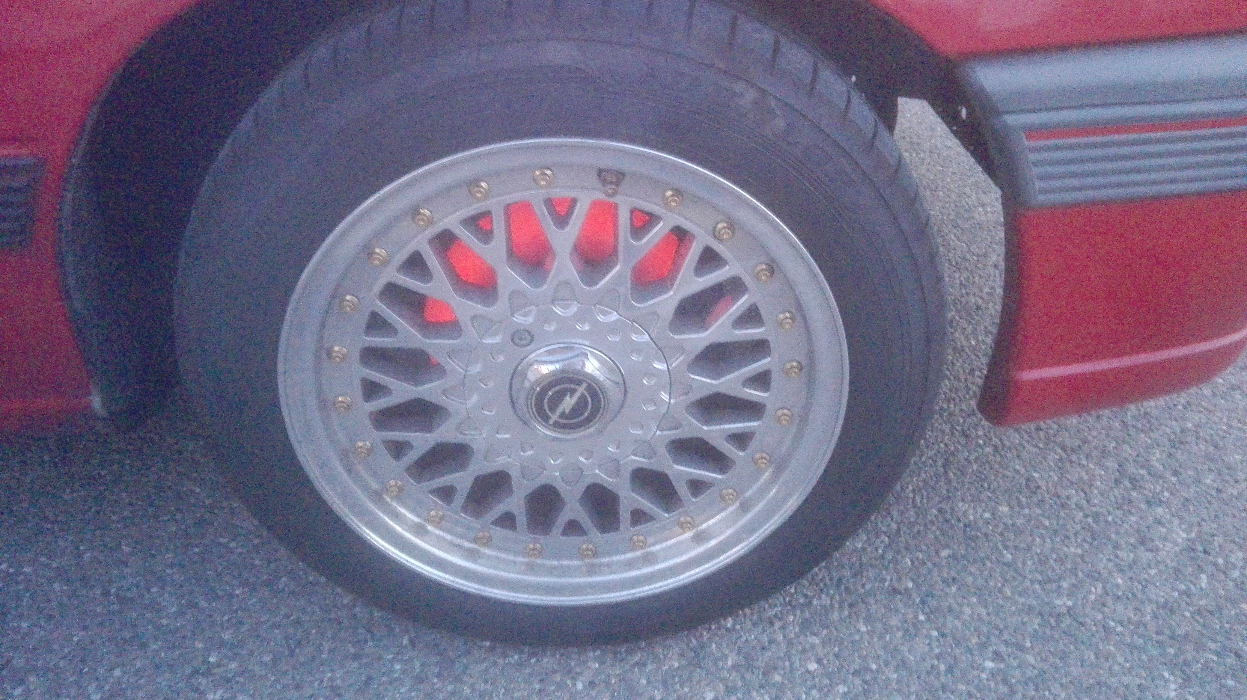

    Vorne ist jetzt alles fertig. Momentan wird die Hinterachse, BKV und der HBZ hübsch gemacht. Die Felgen sind mittlerweile auch per Einzelabnahme eingetragen worden. Nach langem suchen, etlichen telephonaten und Mailverkehr habe ich eine Reifenfreigabe von Dunlop erhalten. Die hinteren Radläufe wurden angepasst und Federwegbegrenzer verbaut. Nach dem Umbau der Hinterachse werde ich aber wohl nochmal ran müssen um mehr Platz zu schaffen. Wenn das erledigt ist, werden die Radläufe neu lackiert :thumbup:
