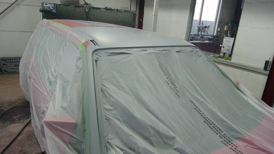

    Und da ich ja sowieso gar kein Geld reinstecken wollte, sondern einfach nur mal fahren, wurde natürlich noch das Dach lackiert :D
