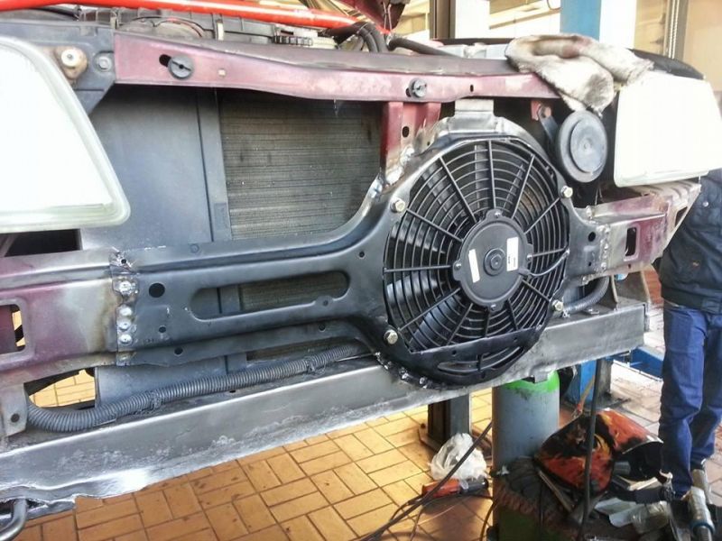

Es geht weiter am Kadett!

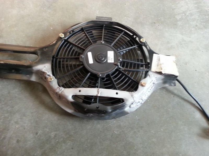

Lüfterhalterung umgeschweißt
Und ans Auto gebraten

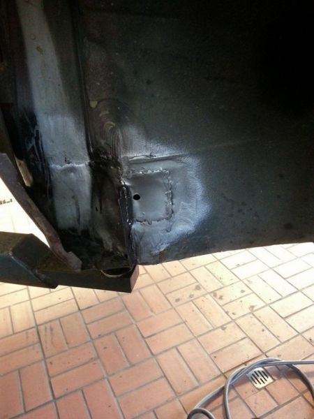

Das letzte Loch zugeschweißt!!!! Endlich sind die Karosseriearbeiten zumindest vorerst mal beendet!
Nächste Woche geht's zum Lackierer!
