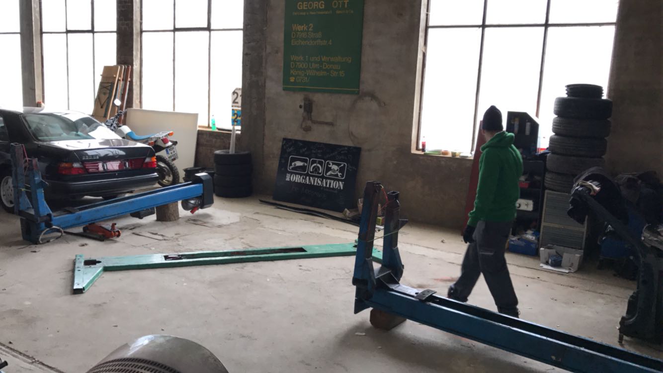

    @kadett66 Bin auch unendlich froh, dass alles ohne Komplikationen über die Bühne ging... was mich das gekostet hat? Richtsatz von einem Bekannten holen (ein gutes Abendessen), Richtbank bei einem Kumpel in der Werkstatt benutzen (ein McDonalds Menü), Arbeitszeit (auf seiner Baustelle Zementsäcke und Fliesen schleppen) und ne Kleinigkeit für Strom und Arbeitsmaterialien. Auch wenns blöd klingen mag, bin ja mittlerweile doch nur armer Student, da ist eine Hand wäscht die Andere die beste Bezahlung.
    @ClearFist Bin selbst auch beeindruckt wie schnell das jetzt ging. Bei uns hilft eben jeder jedem, egal welche Marke oder Modell und jeder kann ein bisschen was und manche ganz schön viel, da kriegst ein richtig gutes und kompetentes Team zusammen, mit dem auch solche Aktionen auch mal schnell an einem Sonntag gemacht sind :thumbup:

    Runter mit dem Kadett von der Richtbank
    Nun steht er wieder auf eigener Achse
    Und gleich wieder in die Halle verfrachtet und Kotflügel mit Motorhaube mal Probegesteckt
    Das Alles lief an einem Sonntag von 09:30 bis 22:00, also gute 12h Arbeit und der Kadett ist im Grunde genommen fertig.

    Außerdem war mein Beauty auf der Richtbank!
    Wird jetzt doch ein Doppelachser Umbau für "Kadett der Film" :D
    Hier der erste Versuch den Kadett auf den Richtsatz zu stellen
    An der Querlenkeraufnahme fehlte ein guter halber Zentimeter
