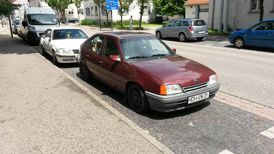

Naja, wie soll ichs sagen...? Es ist geschafft!
Mein Kadett hat seit dem 15.06.2016 TÜV!
Ganz besonders stolz, bin ich vor allem darauf, dass es wohl einer der wenigen 5-Türer umbauten ist !Damit gings dann auch gleich am 17.06. nach Tannhausen aufs Opeltreffen. Die Reaktionen derer, die den Motor erkannt haben, (viele andere dachten sich wohl "Etwas große Felgen auf dem alten Kübel" oder "Naja, halt nen 16V rein gemacht") waren durchweg positiv.
Da freut man sich umso mehr, wenn die Arbeit der letzten 3 Jahre lobend anerkannt wird
Jetzt sind noch einige Kleinigkeiten zu machen, die nicht TÜV relevant waren. Aber im Großen und ganzen ist Phase 1 des Projekts Turbo-Kadett abgeschlossen.
