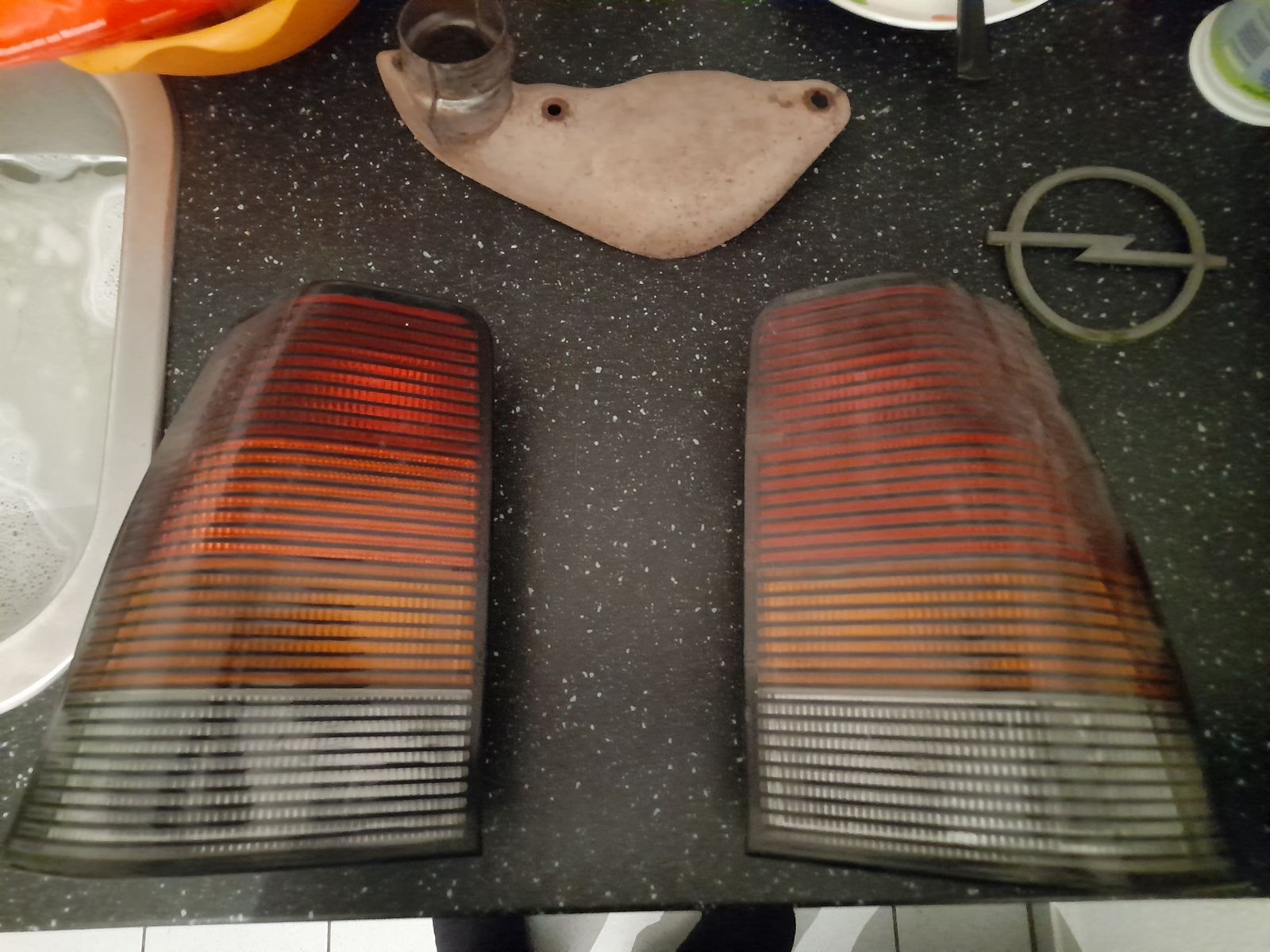

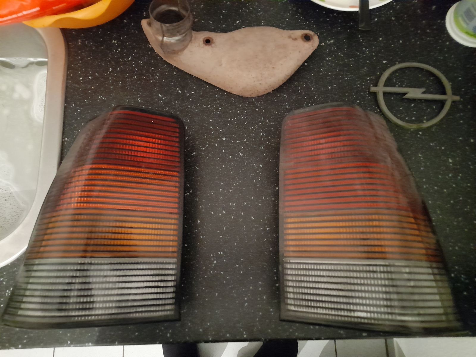

War vorhin schnell am Schlachter und hab mir das Blech ausgebaut. Und weil ich schon mal da war gleich noch das Plast-Emblem von der Haube runtergenommen. Dann Zuhause hab ich mir das Zeug genommen und es zusammen mit meinen kürzlich erwobenen GSI-Rückleuchten angefangen die zuhause zu reinigen. Das Vorwärmblech kann ja nicht sonderlich doll sauber werden, das habe ich nur abgespült. Aber das nehme ich mit zur Arbeit, jage es durch den Sandstrahler und lackiere es. Das Plastemblem ist vom Moos befreit und die Klebereste entfernt.

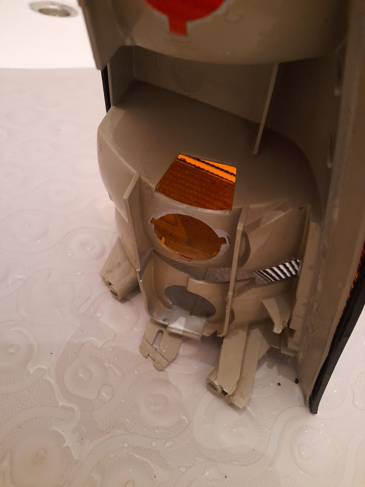

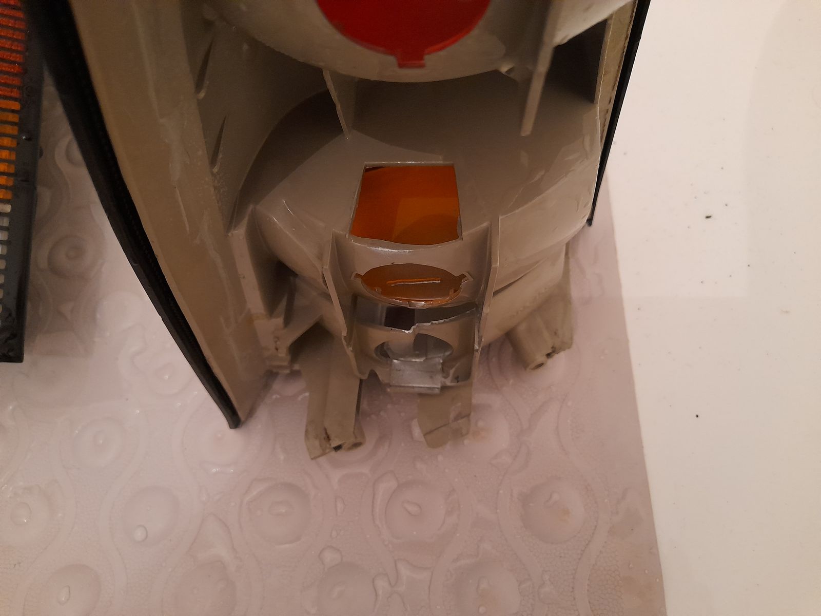

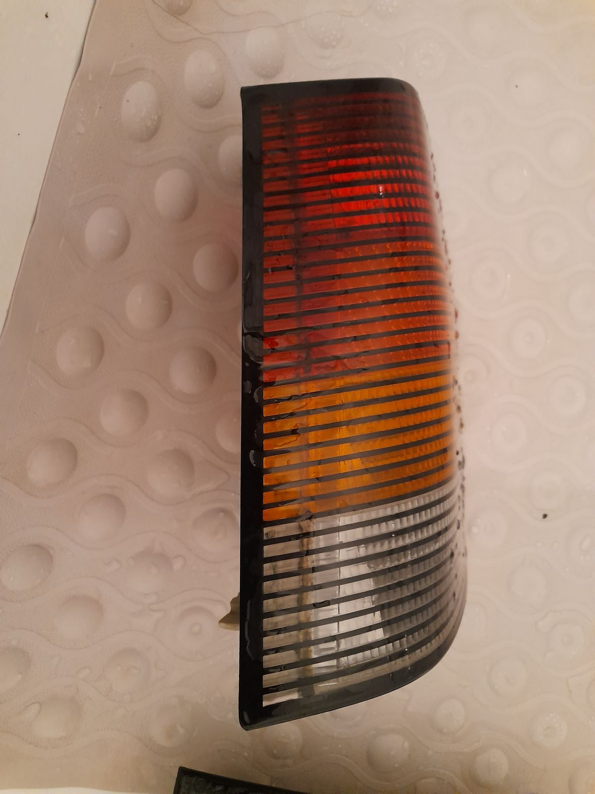

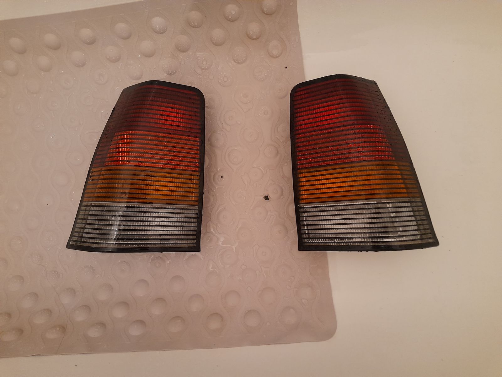

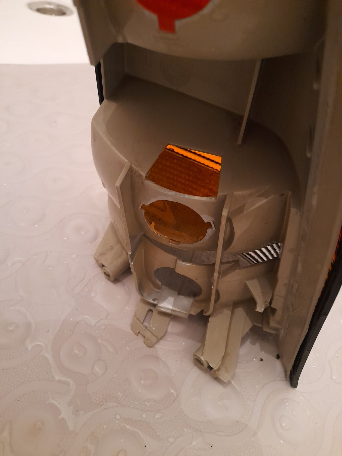

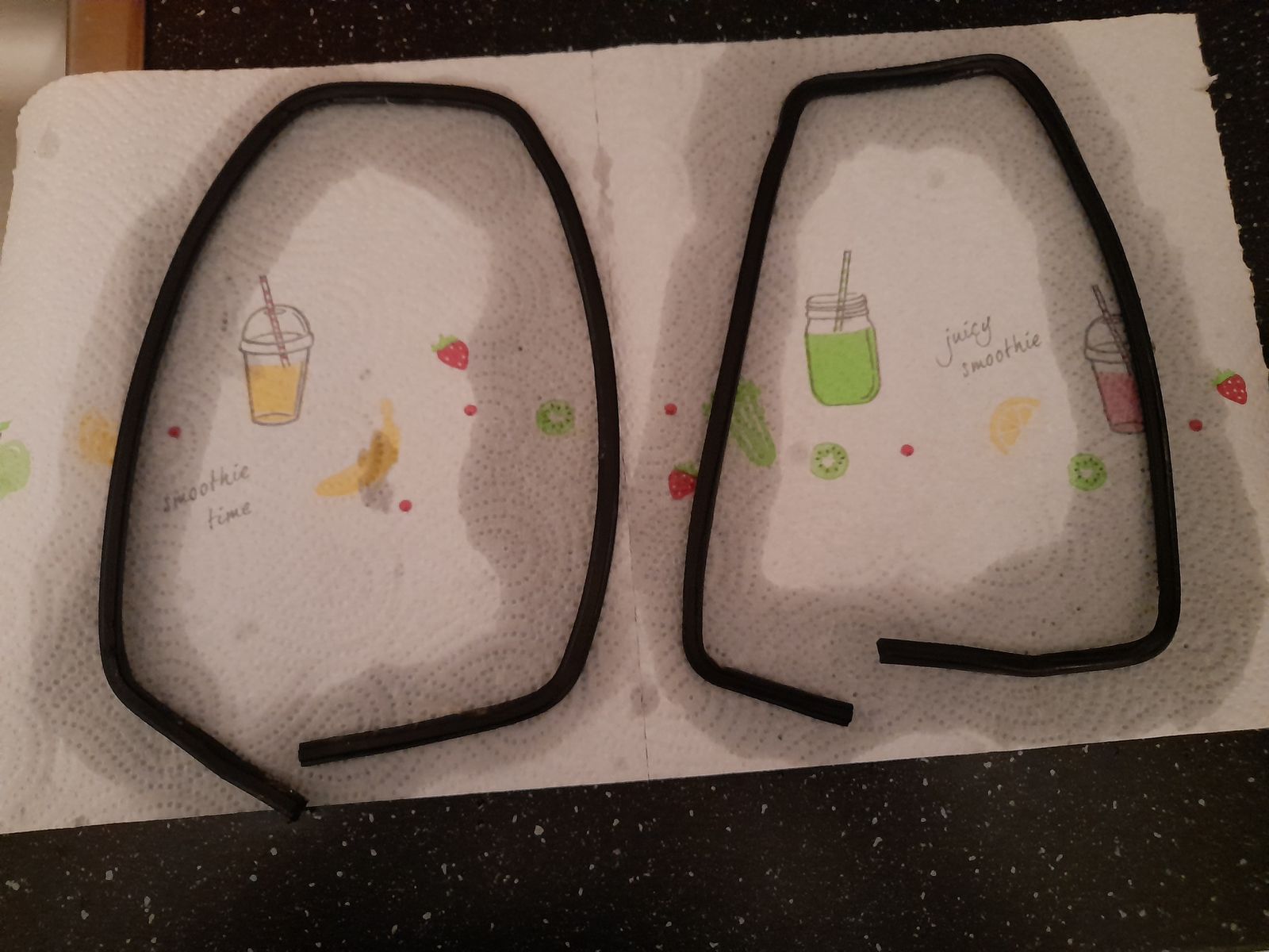

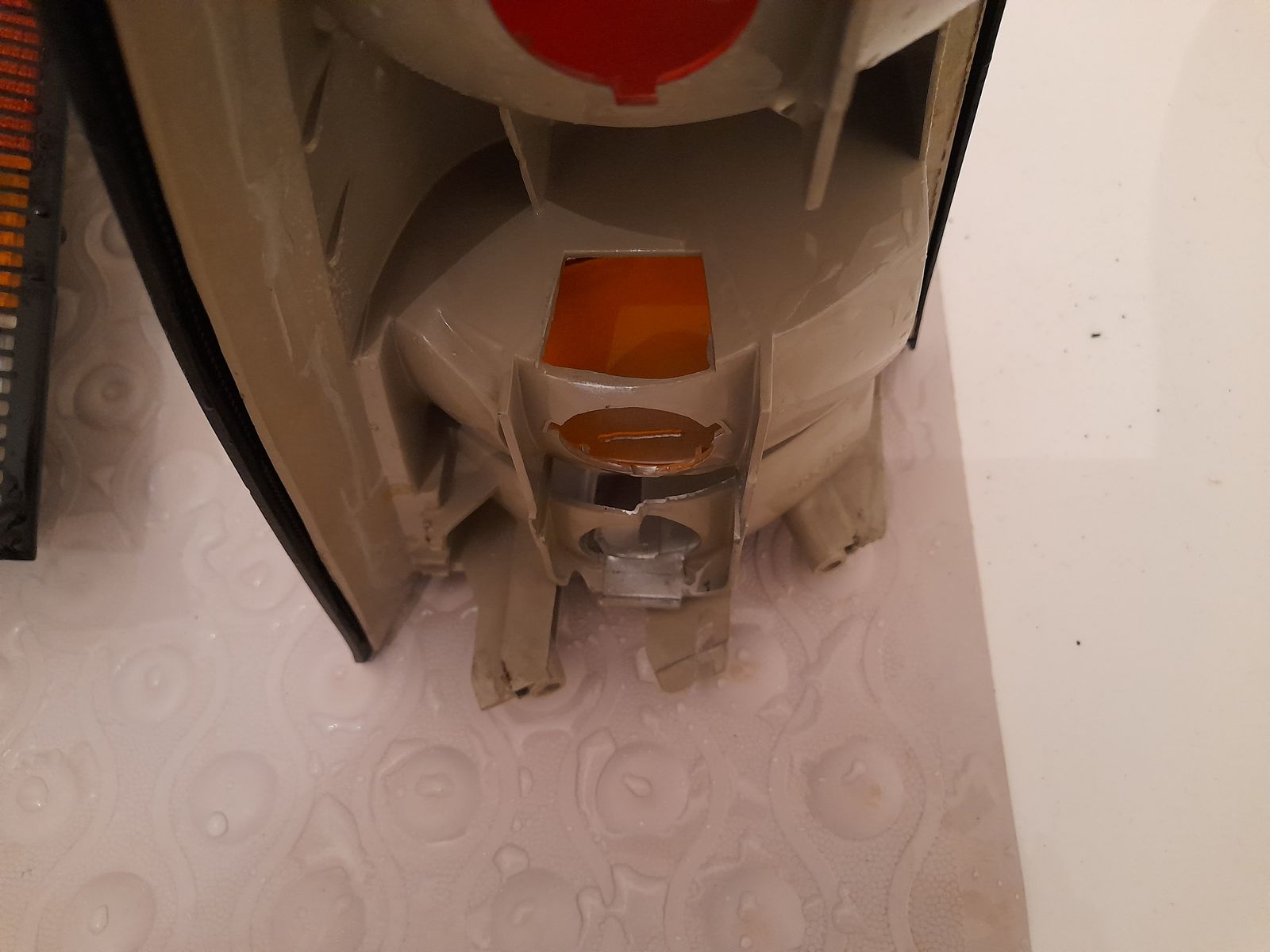

Jetzt kommen die Rückleuchten. Als erstes hab ich natürlich die Gummidichtungen abgezogen, diese eingeweicht und gereinigt. Abgetrocknet und anschließend mit Gummipflege behandelt. Das alles in der Küche. Die Rückleuchten sind dann in meine Badewanne gelandet. Dort durfte mein 9.99€ Massageduschkopf des Amtes walten
Damit habe ich sie so gut es ging ausgespült. Innen, außen und die Kammern. Und dann sind diese ekligen Dreckkanten außen, jeder kennt sie, wo sich immer der Schmodder drunter sammelt. Und auch die sind schön sauber geworden. Dazu habe ich natürlich noch zusätzlich einen Haarfärbepinsel von meiner Freundin gemopst um unterstützend die Kante auszubürsten. Ich denke das Ergebnis kann sich schon sehen lassen.

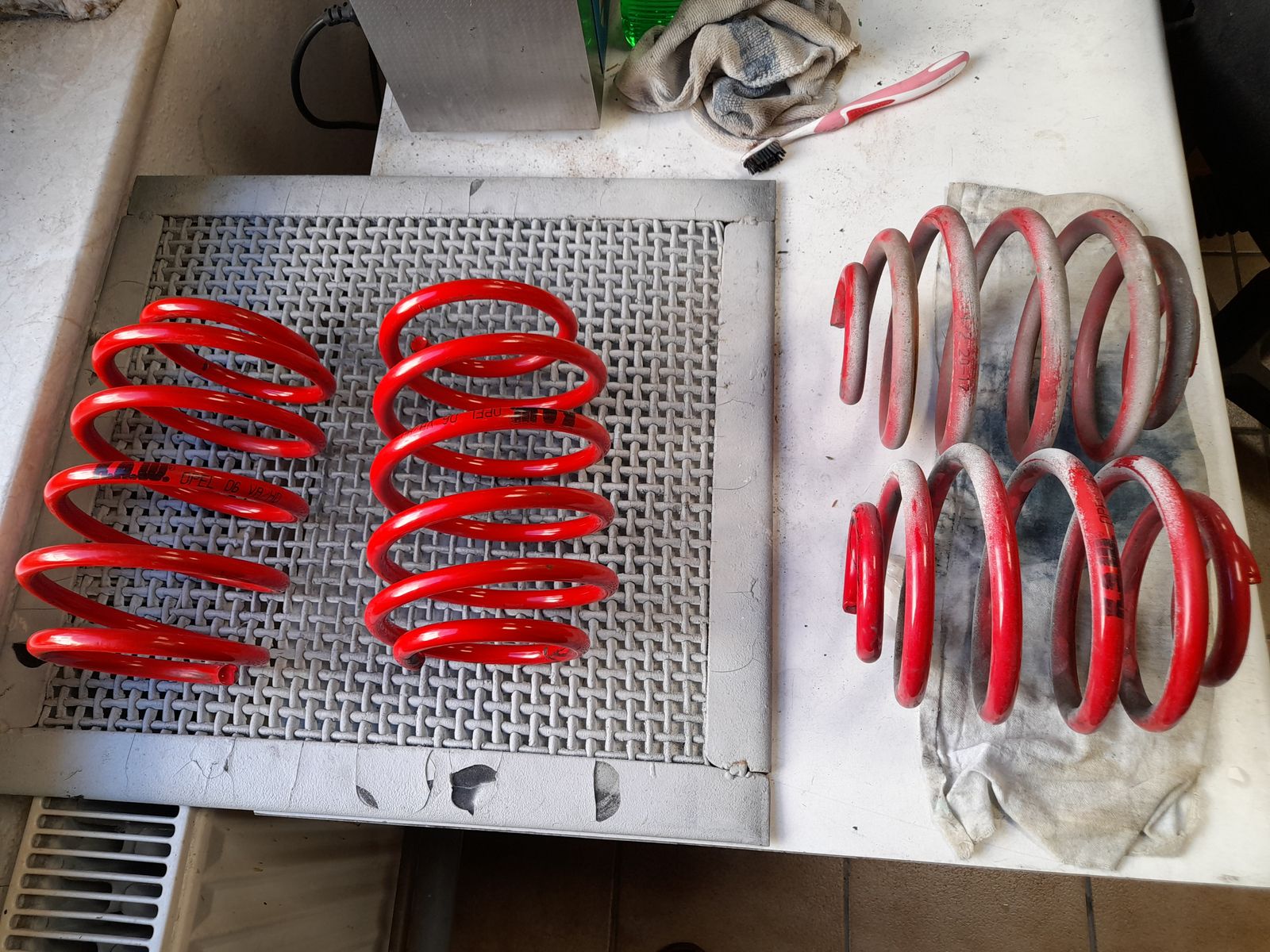

Heute kamen die Federn an. Da sie gebraucht sind muss ich diese erstmal reinigen, das geht jedoch ziemlich gut. Die Monroe Sensatrac sind gestern mittag reingeschneit.
