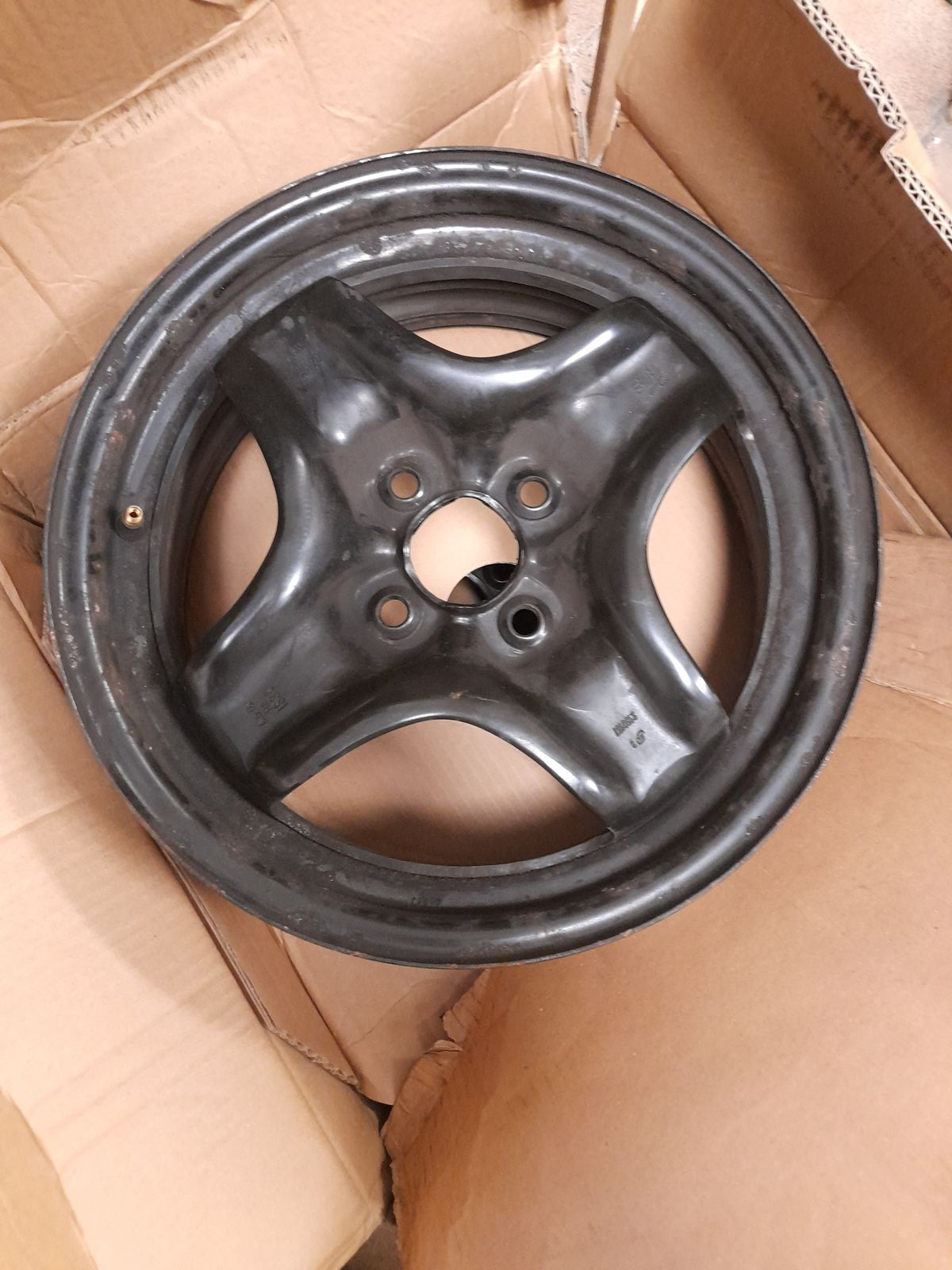

viel passiert ist jetzt leider nicht. Ich habe jetzt anderthalb Wochen auf neue Domlager gewartet. Benzinschläuche hab ich auch zwischendurch bestellt. Hab mich nun doch dafür entschieden für den Winter 15 Zoll Felgen zu holen welche ich mit 195/50 R15 fahren möchte. Da ich Stahlfelgen in außergewöhnlichen Designs mag hab ich mich da für die 4-Speichen Design Stahl vom Opel Adam entschieden. Diese lackiere ich noch in Silber und lasse Reifen aufziehen. Leider habe ich vorraussichtlich erst nächstes Wochenende Zeit zum Fahrwerkseinbau. Letzte Woche habe ich noch die Stoßstangen und Plasteteile mit Koch Chemie Nano Magic Plast gepflegt. Mit dem Ergebnis bin ich mehr als zufrieden. Was mich noch etwas stutzen lässt ist die verbaute Lichtmaschine über die ich so gut wie nichts rausfinde. Nach der Nummer finde ich nichts, ich wollte versuchen einen Regler dafür zu bestellen, aber nach Teilekatalog hab ich noch nichts darüber rausgefunden. Naja weiterversuchen.

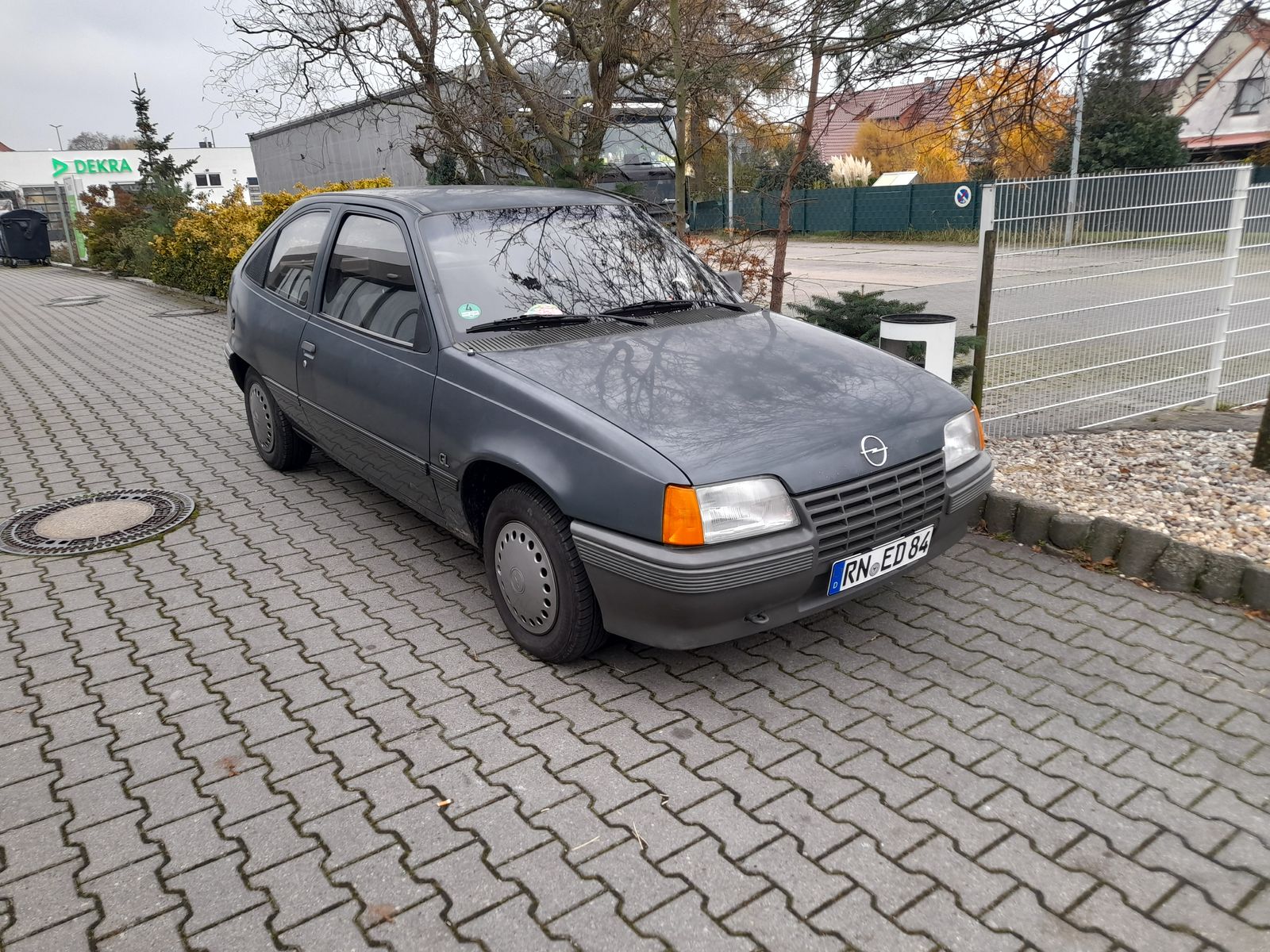

Hier noch ein Bild aus dem Alltag.

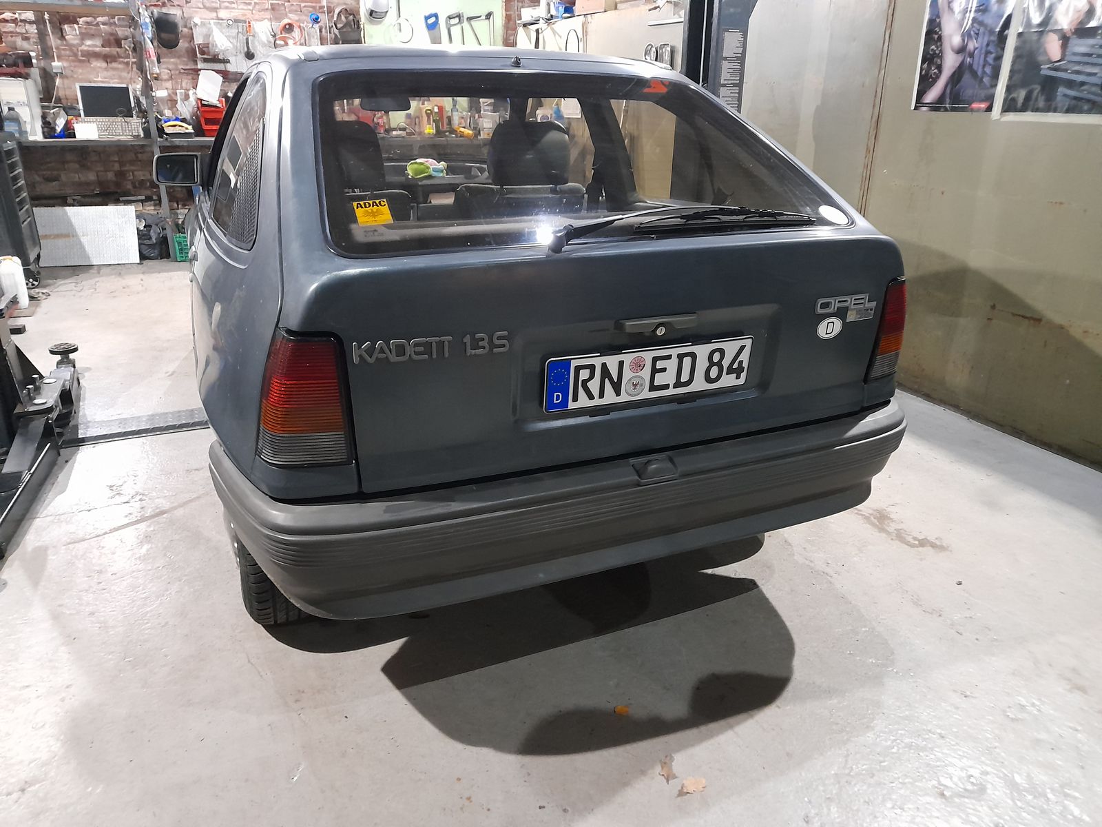

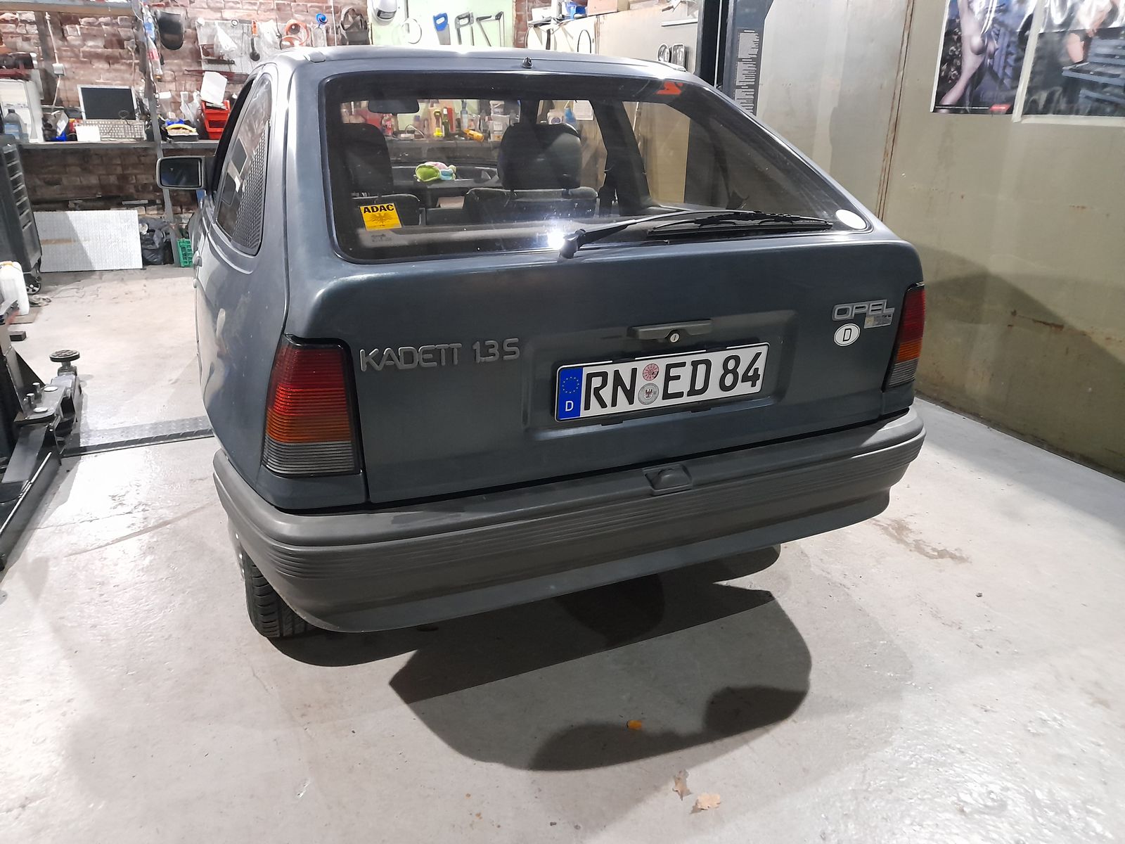

Zu guter letzt hab ich mir gleich die Rückleuchten geschnappt und sie eingebaut. Gefällt mir schonmal deutlich besser.!
