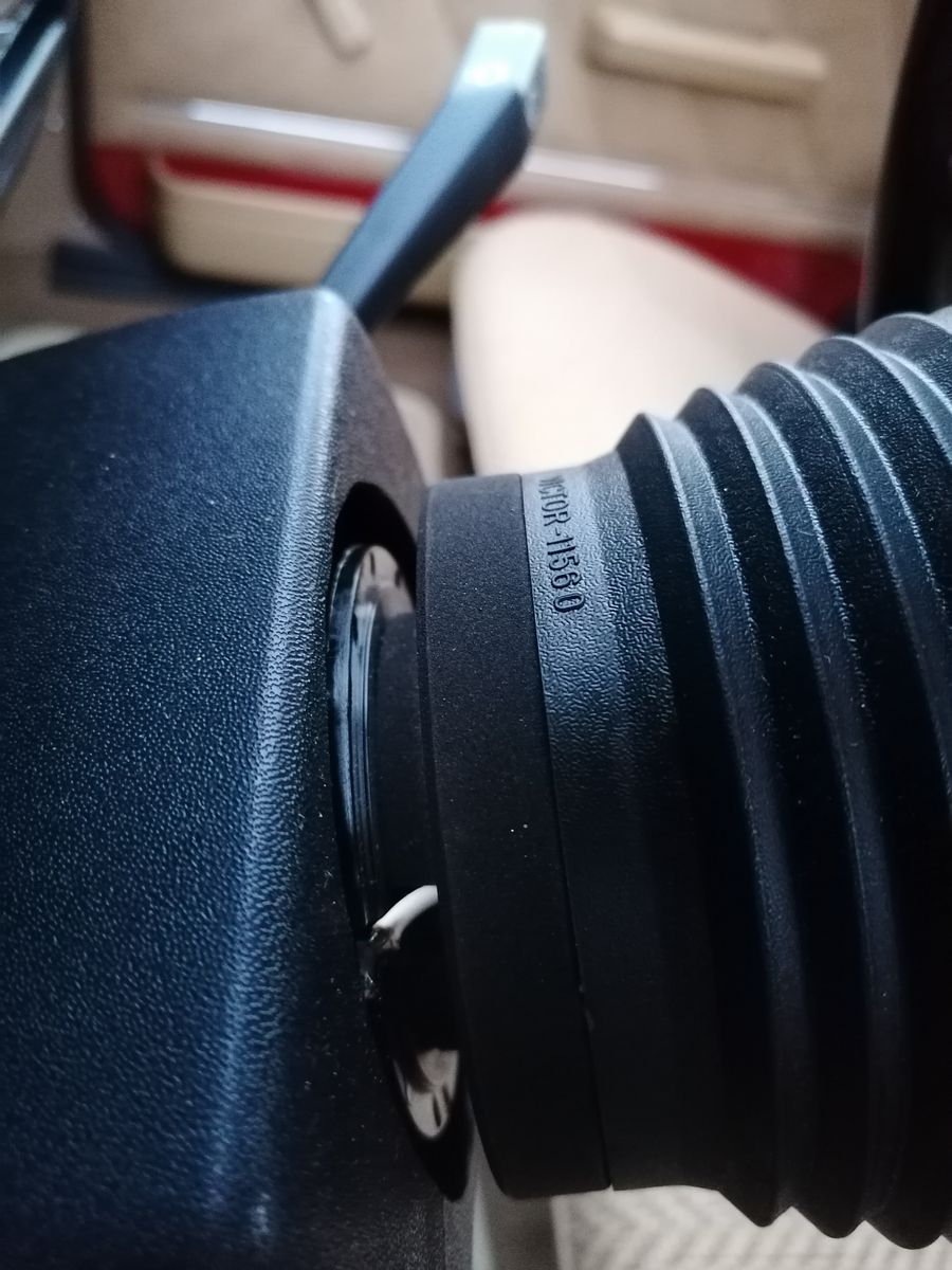

Hab eben nochmal ne alte Victor Liste ausgekramt.
Die Nabe ist die richtige.
Von Kadett D bis E u d Astra F ohne Airbag gibt es nur die eine.
Ich bau nen Ring.
Danke erstmal für die Antworten.
Ich werd mir nen Aluring drehen und diesen dann auch in diesem Struktutlack lackieren.
Den Plan hatte ich schon.
Strahli: ich hab da n Chevy Holzlenkrad verbaut.
Das passt aber nur auf Victor Naben.
Hallo in die Runde
Habe heute ein Victor Lenkrad in meinen D gebaut.
Laut Victor Katalog mit der M861 Nabe.
Diese passt auch auf die Lenksäule.
Schleifring für Hupe und Blinkerrückschlag funktionieren auch.
Nur leider ist jetzt zwischen Nabe und Lenksäulenverkleidung ein hässlicher Spalt.
Wer hat das gleiche Problem?
Wie kann ich es optisch verbessern?
Oder hab ich doch die falsche Nabe?
