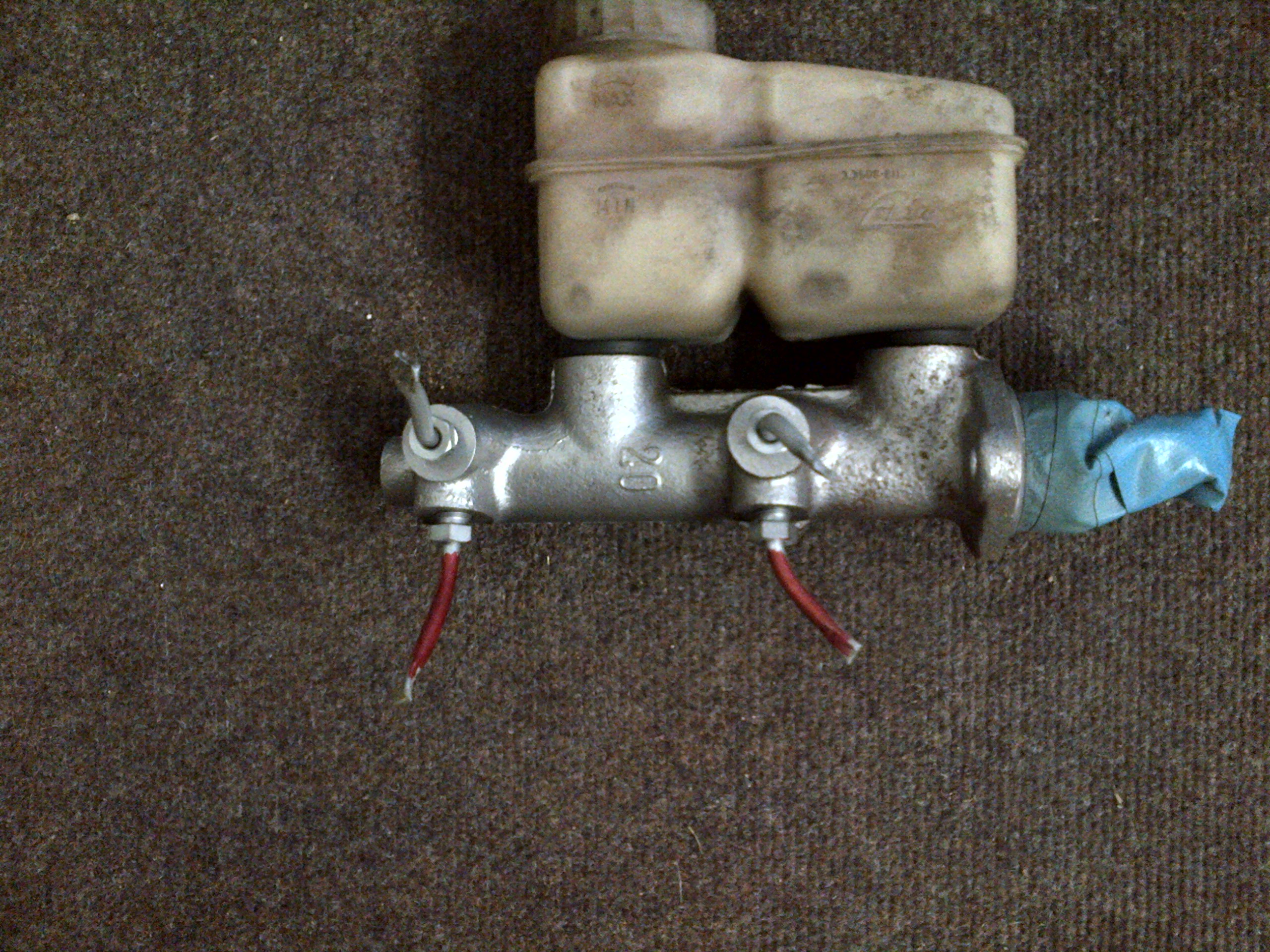

    Ich bauen meinen Kadett D grad auf Astra GSI Bremsanlage um.
    Im Bild 1 ist ein alter 20er HBZ zu sehen. An den rot markierten Leitungen saßen die Bremskraftregler. Also einer Unten vorn und einer unten hinten.

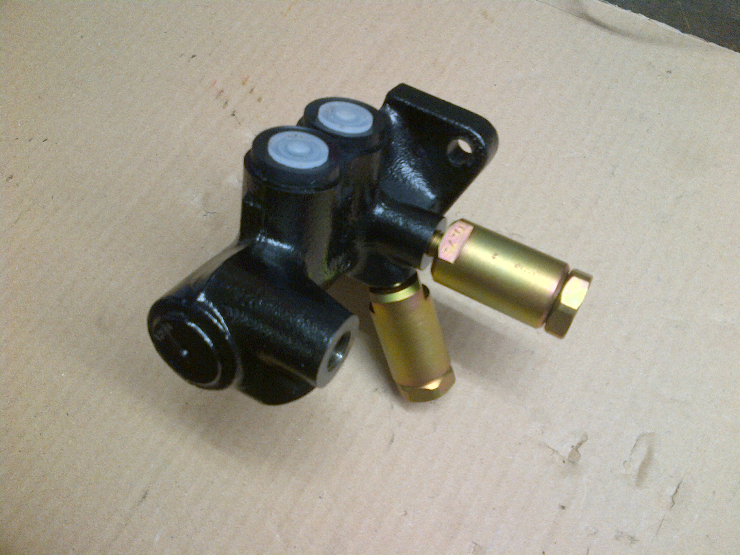

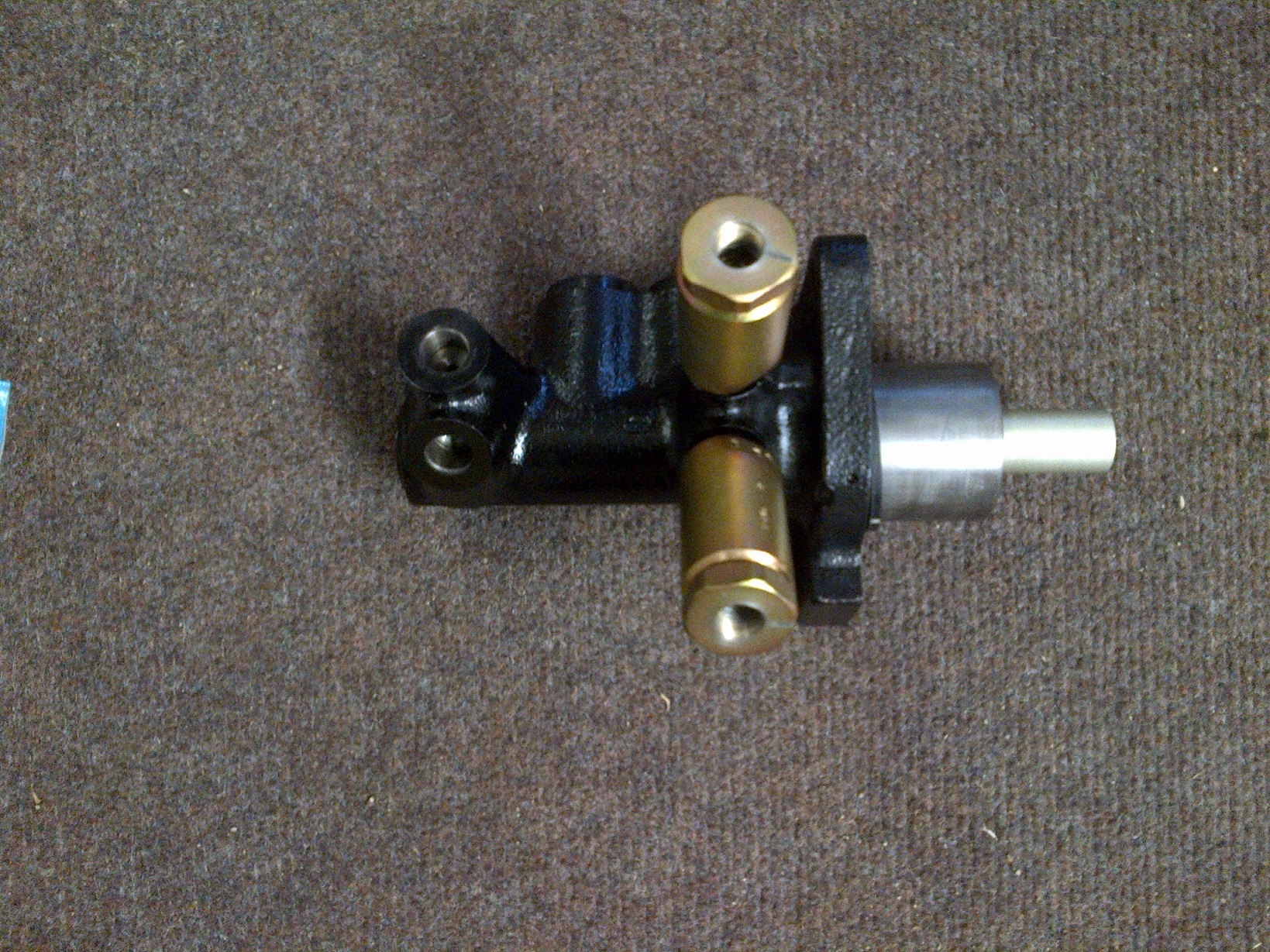

    Jetzt hab ich einen neuen 22er HBZ. Da sind vorn 2 große Anschlüsse und hinten 2 kleine Anschlüsse.
    FRAGE: ist hier das Funktionsprinzip anders oder brauch 2 Bremsdruckminderer mit unterschiedlichen Anschlüssen?
