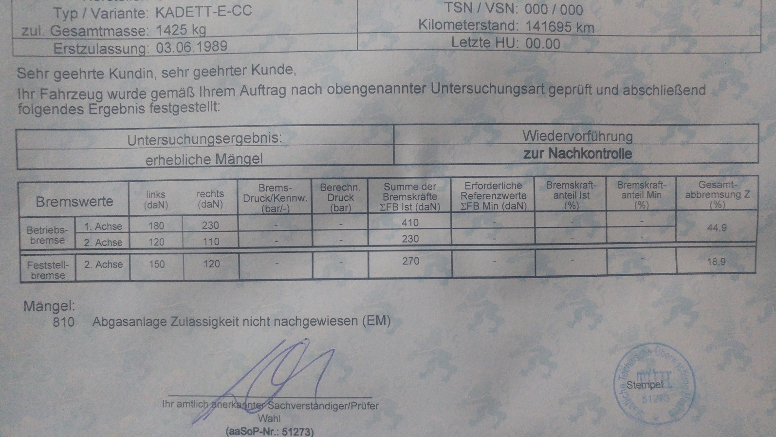

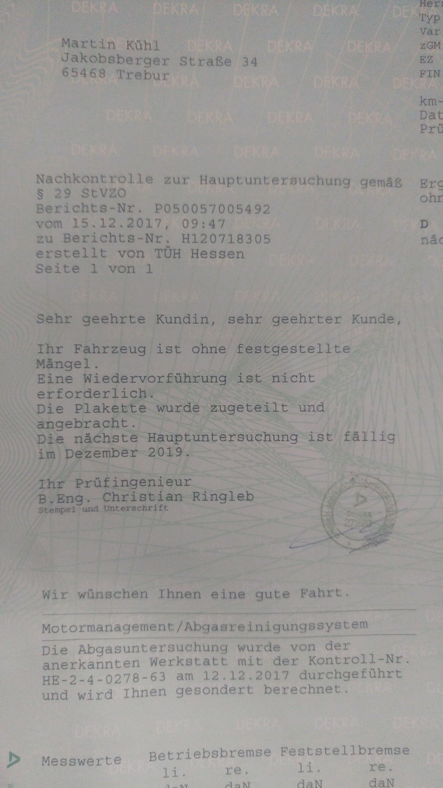

Heute war der Termin zur Nachkontrolle.
Alle Mängel wurden beseitigt und AU nach längerem K(r)ampf auch erfolgreich abgeschlossen.
Bremse habe ich nochmals mit Maschine entlüftet und so kamen dann links 140daN und rechts 150daN raus.
An 2 Stellen im Heckbereich des Autos Clipse gesetzt, 2-3 Clipse erneuert und eine Überlaufleitung hatte einen Riss.
Ausserdem noch die Benzinpumpe getauscht da eine Kontaktstelle defekt war.
Zum Thema Nachweis der Abgasanlage nicht nachgewiesen.
Hatte eine gebrauchte AGA gekauft und dort auch das Gutachten mit bekommen. Aber im Gutachten stimmen die Nummern nicht 100% überein. Ist mir vorher nicht aufgefallen.
Die kleinen Mängel die anscheinend ja offensichtlich sind, gehe ich nur bedingt mit.
Habe die Clipse der Leitungen nicht wirklich kontrolliert. Was der Vorbesitzer da so geleistet hat ist schon kernig. Versuche diese ganzen Sachen auszumerzen mit meinen Mitteln die ich habe.
HBZ und BKV schaue ich nochmal genau..
Sollte aber 22er HBZ und 225er BKV sein...
Alles anzeigenWas genau hast du an Teilen für die Bremse verbaut?
Und wie ordentlich hast du entlüftet?
Entlüftet haben wir eig sehr gut und sehr oft.
Ich denke nicht das es an de Sätteln liegt. Diese waren alle gängig
Naja ich hab am Unterboden eig nicht soviel gemacht.
Da sind halt manche Clipse wo die Leitungen nicht mehr drin halten. Das wars eig. Hab mich aber vorhin schon bei gemacht.
Was mich noch ins Grübeln bringt ist, dass die Bremsleistung allgemein nicht so prall ist.
Woran könnte das liegen?
Eintragungen sind eig alle durch.
Geht nur noch um die Mängel
so TÜV gabs heut keinen
Denke 90% der Mängel hab ich schnell behoben.
Aber mit dem CO Ausstoß weis ich noch nicht wie ich das am besten anstelle.
Radlager sind eigentlich beide neu. Hab aber auch was gespürt. Mal sehen was das ist.
