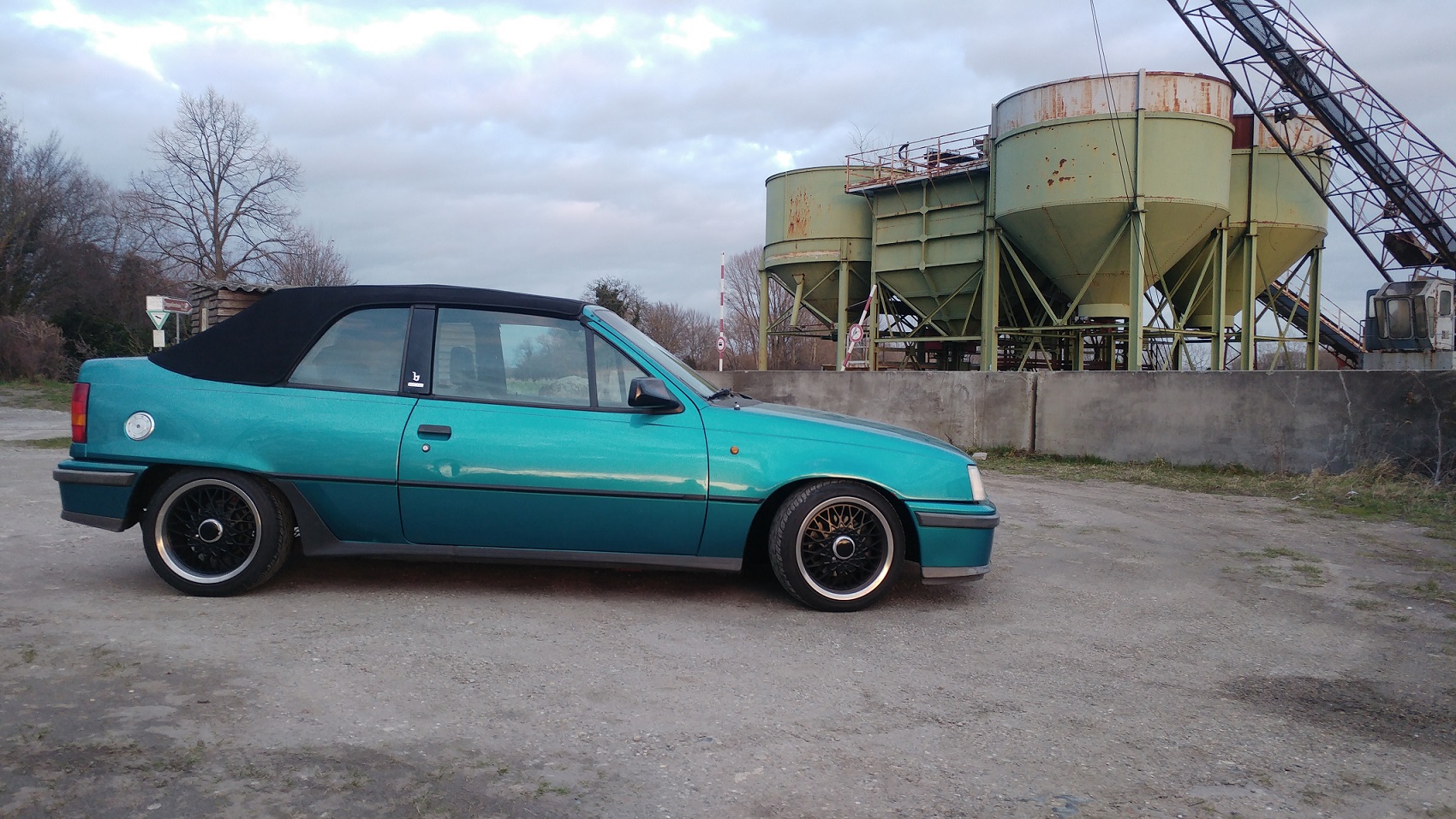

sind das aktuelle Bilder von deinem Kadett?
