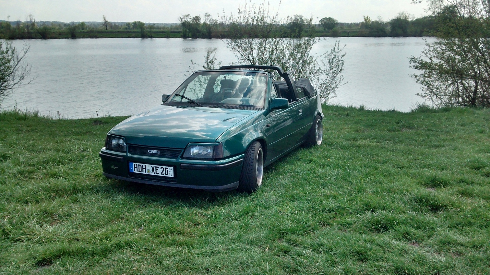

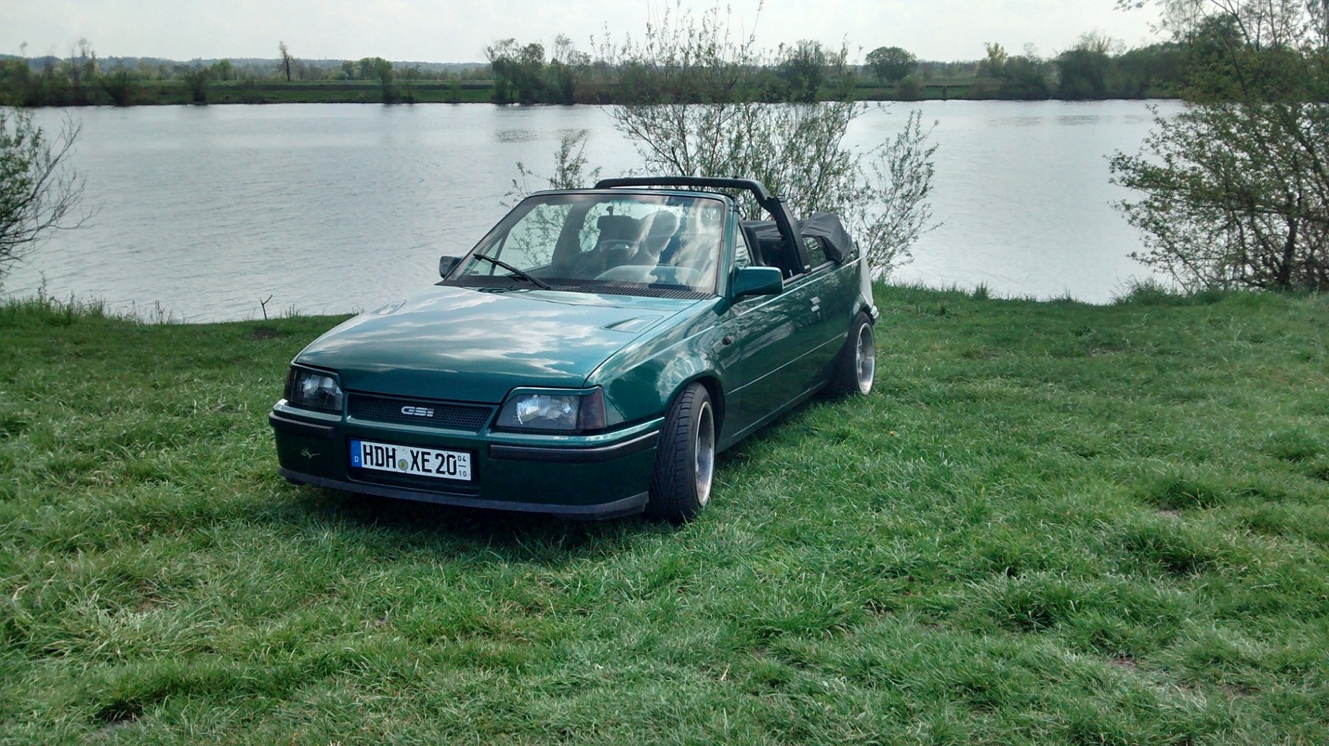

sieht super aus
so hab auch mal versucht ein schönes bild zu machen

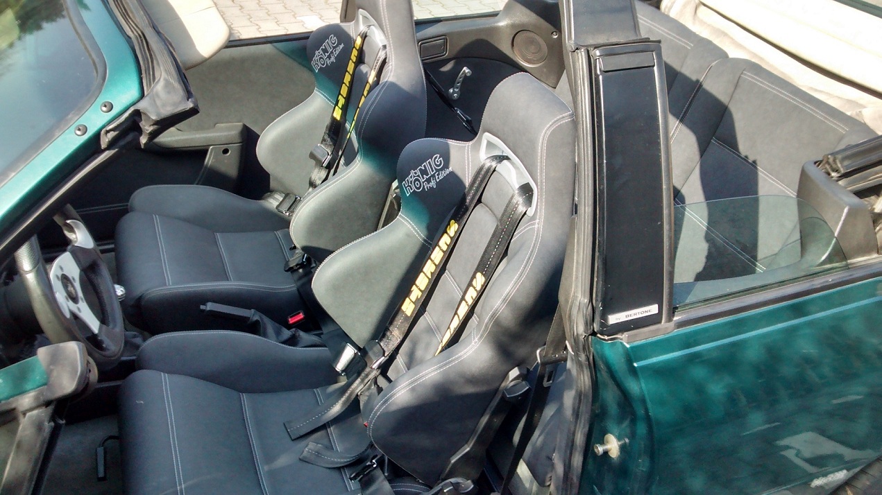

soo ich glaub ich habe mich nicht richtig vorgestellt ':D
also mein name ist Markus und ich bin 20 jahre alt,
mein Kadett ist ein 1992er bertone mit nem c20xe.
wie oben angekündigt habe ich dn innenraum übern winter flott gemacht. meiner meinung nach gut glungen, bin auf eure meinungen gespannt.
gemacht habe ich:
2x könig k5000G in skai palena anthrazit mit silbernen nähten und gurtdurchführungen
Rücksitzbank wr beim örtlichen Sattler und wurde in dem gleichem leder und mit silbernen nähten bezogen
Türverkleidungen und die hinteren Seitenverkleidungen habe ich selber gemacht. -

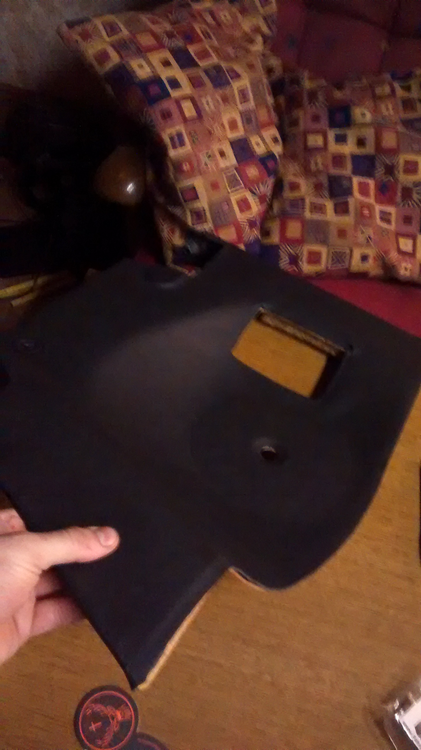

okay dankenochmals für die antworten,
habe es selbst folgenderweise gemacht:
leder von einer seite her abgezogen bis nur noch bereits festes restleder an der verkleidung war, oberflächen angeschliffen und entfettet. dann konnte ich immer 5-10cm breite streifen mit dem kleber eingestrichen (ich habe mach wegen der rezessionen auf amazon gegen den pattex entschieden für einen recht unbekannten, mit dem aber laut bewertungen recht viele erfolgreich kunstleder mit holz verklebt haben) und stückweise nach erwärmen mit dem fön angeklebt. das originale leder wird wie gümmi wenn man es erwärmt und lässt sich verdammt gut ziehen. die letzten 10 cm waren nichtmehr ganz passgenau, weil sich das leder über die jahre ja zusammengezogen hat und ich das material jetzt mehr in die wölbung gebracht habe, also das letzte stück wieder erwärmt, um die kanten gezogen und angetackert. mit dem ergebnis bin ich zufrieden, mal sehen ob es hält, bisher liegt es noch an (ist 3 tage her)
gruß markus -
okay also die türverkleidungen hab ich letztens bezogen mit leder, umspannen rückseitig antackern und gut, wenn ich bei den seitenverkleidungen auch neues leder nehme, wie gehe ich dann bei der "montage vor, da es sich ja um eine kuhle handelt, ohne falten oder ähnliches zu bekommen?
habe die verkleidung(en) schon ausgebaut... beide seiten sind betroffen
erwärmen und in form bringen, dann mal nen klebeversuch starten? falls es nichts wird muss es halt dann doch komplett runtergerissen werden,
bei dem sattlerkleber, meist dass da sowas in der art funktioniert?
http://www.amazon.de/K%C3%B6vu…8-4&keywords=leder+kleber
grüße =)
