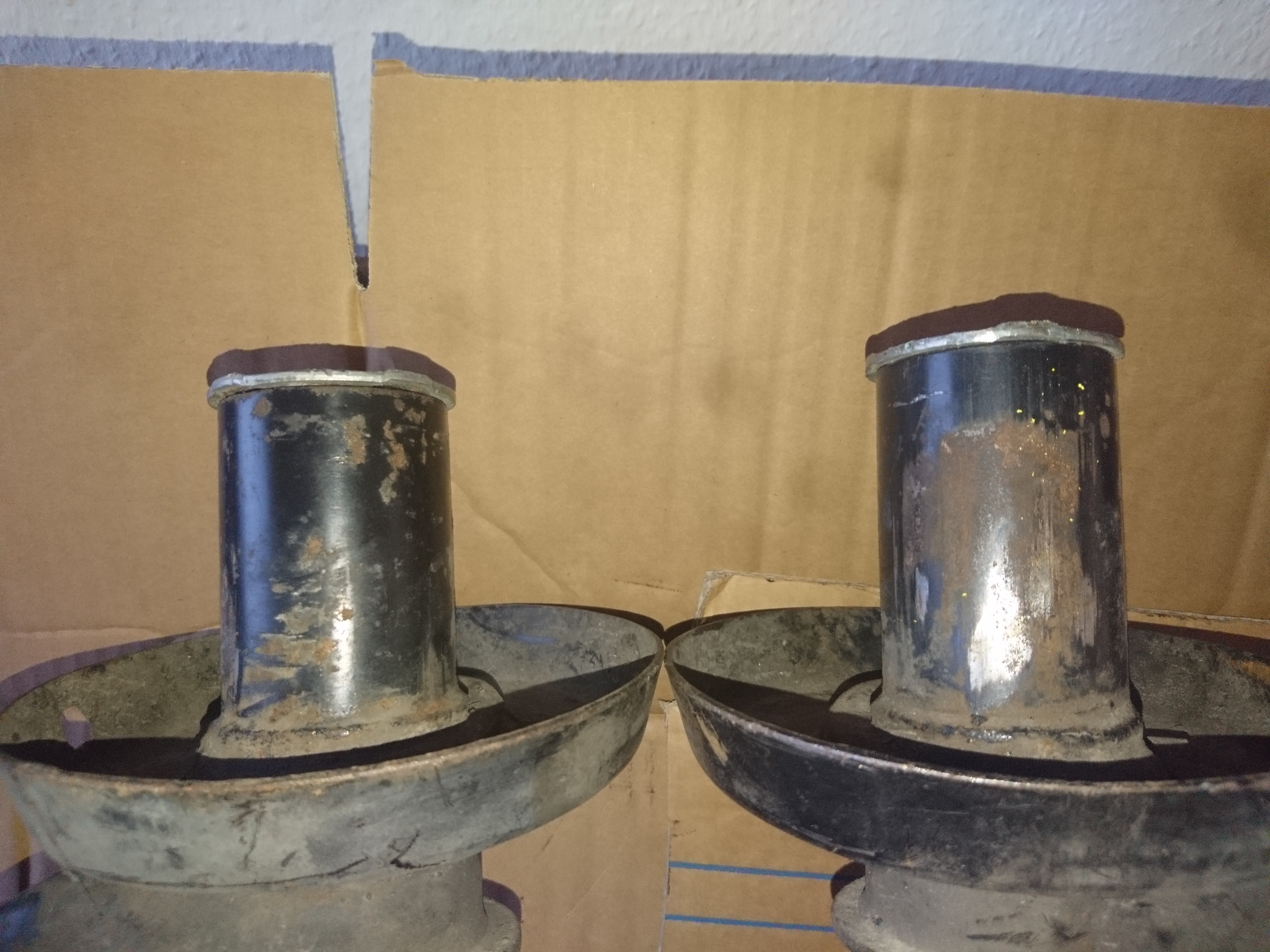

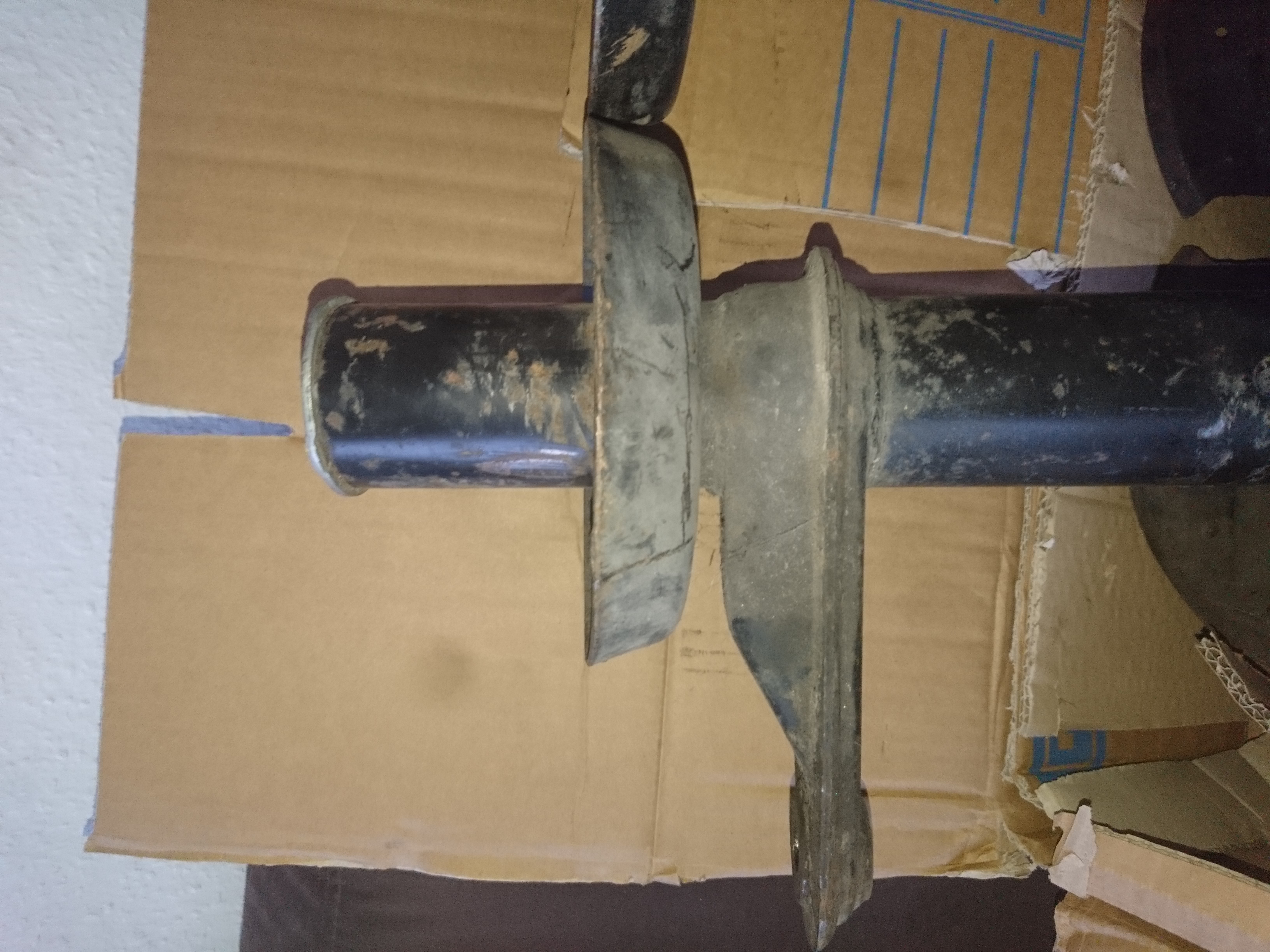

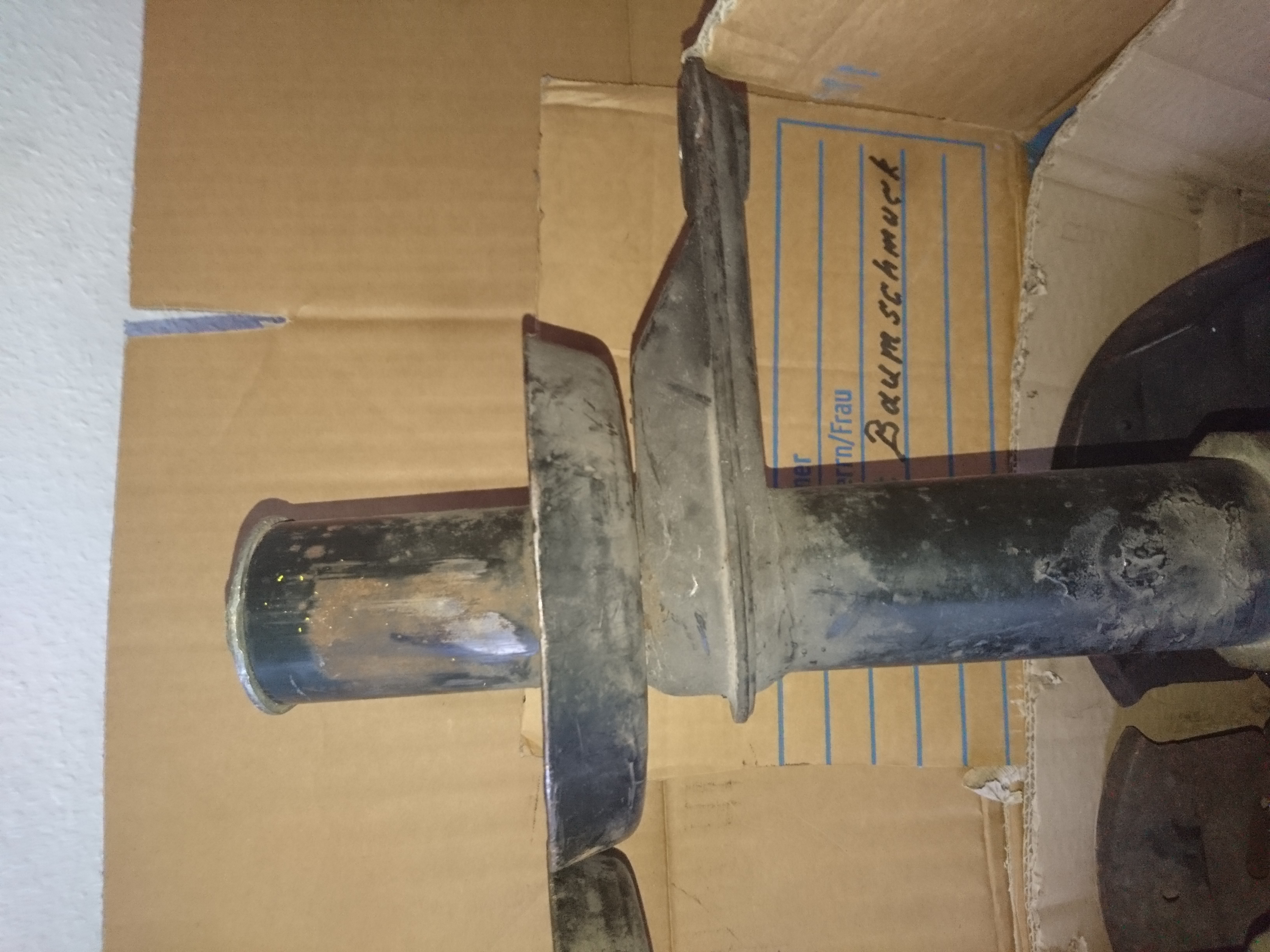

    Ja nee ich weiß ja nicht... Ob ich da später Ärger bekomme beim Umbau eintragen, weil ich kann die Nummer nirgends im Internet finden? Und weiß nicht wie der reagiert wenn eine Seite so ist und andere so... Das andere ist Auch oben knapp 1cm länger ab federteller...

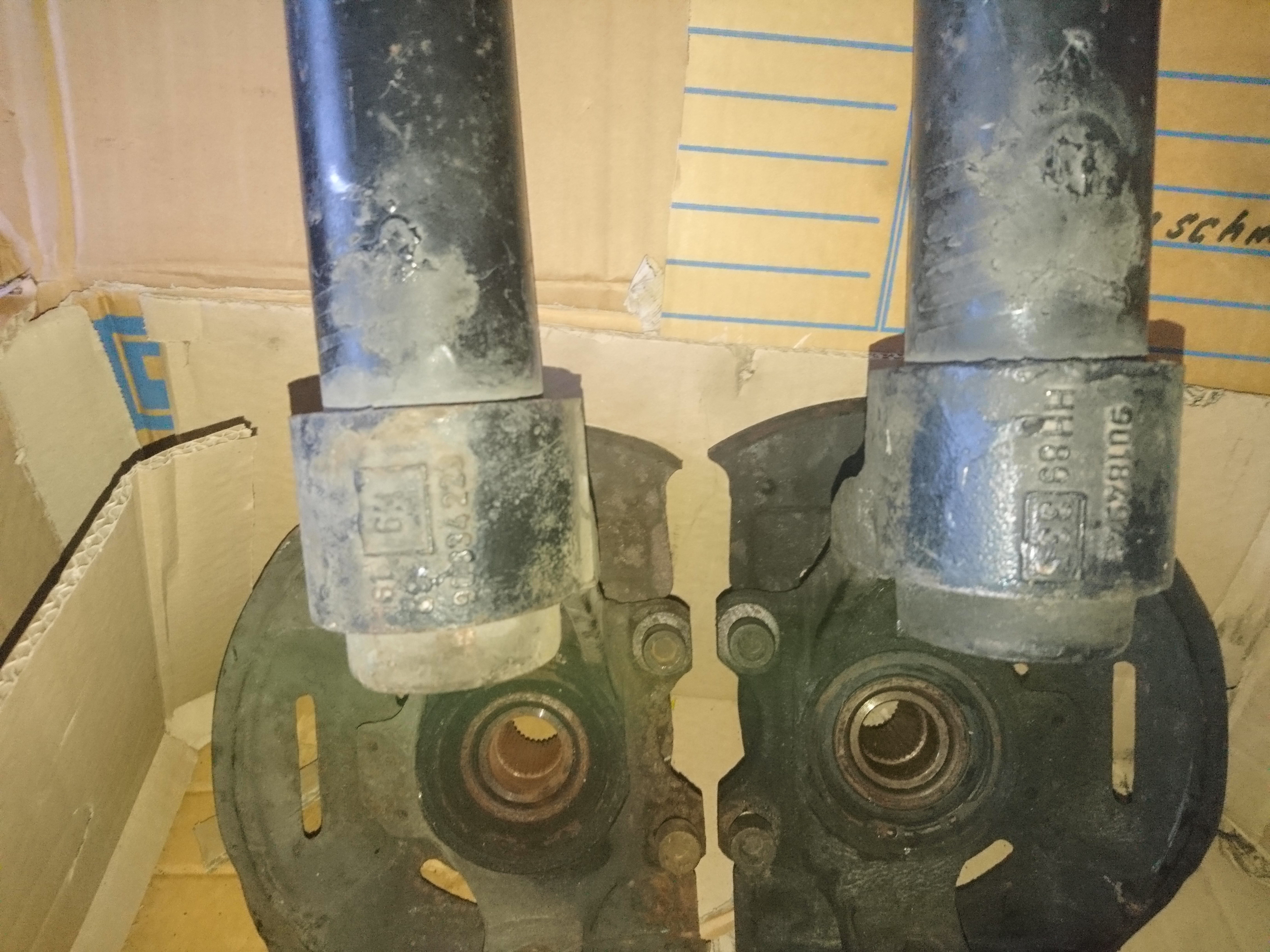

    Hallo heute kamen meine gebrauchten federbeine... Eins denke ich richtig. GM 161 89 90334223.das andere ist irgendwie komisch keine Ahnung was das für eins ist... Da steht drauf.:
    HH89 335 90184943
    sehen relativ gleich aus aber nicht richtig... Keine Ahnung was das für eins ist...
