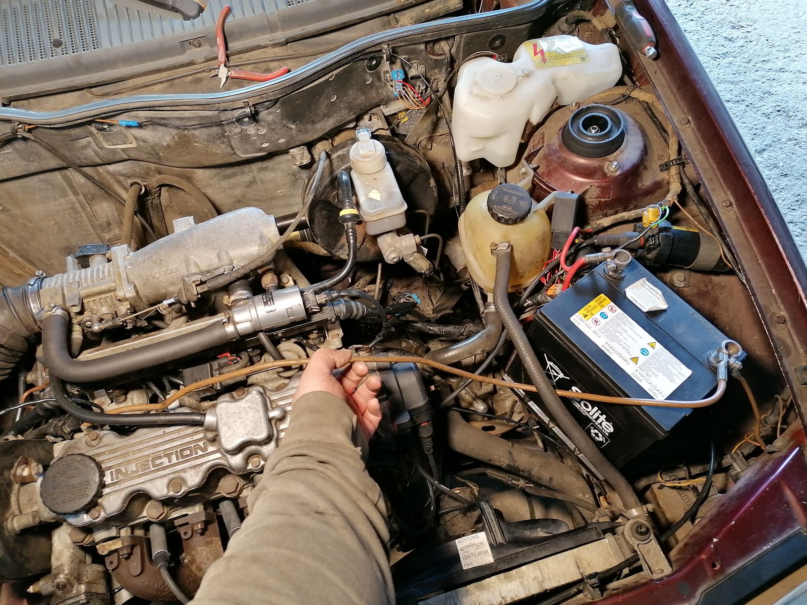

    Einspritzleiste ansaugbrücke?Hast du ein Bild?
    Die 3 von der Einspritzleiste hab ich am nockenwellengehäuse..
    Und Limahalter. Und was mach ich mit dem langen Batterie Masse Kabel?

    Kann mir jemand "genau" sagen wo im kadett e c20ne überall Masse Kabel sind? Von wo nach wo an welchen Punkten? Geht mir nur um den motor... Lima Halter nw Gehäuse. Getriebe radkasten hab ich.
    Habe vom C16nz umgebaut... Batterie - Kabel ist auch vom C16nz mega lang.das kürzer beim c20ne und geht an Schlossträger zu den kleinen Massekabeln oder? kadett-forum.de/core/attachment/44778/
