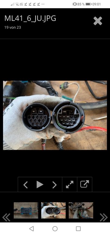

Danke aber das hilft nur bedingt... Leider.. Ich muss wissen wie die Belegung direkt am runden Stecker x5 ist. Bei dem rechten.

Der vom anlaser c20ne sieht aus wie der rechte ohne Masse. Der vom C16nz Armaturenbrett sieht aus wie der linke... Das meiste funktioniert was man normalerweise ändern muss sprich(benzinpumpe, mkl, mkl auslesen) nur es kommt einfach nix raus aus dem grünen Kabel(1) zündspule Stecker... Das schwarze hat zündungs+(15)

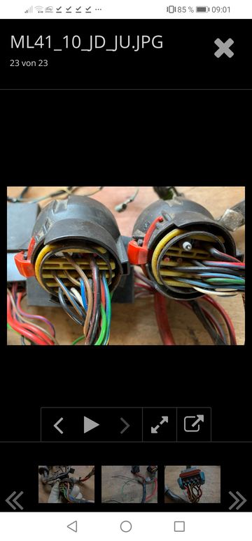

Kann mir jemand die Belegung vom x5 vom AnlasserKabelbaum (jd) schreiben? Habe höchstwahrscheinlich (ju). Hoffe ihr wisst was ich meine.

Motor Kabelbaum und Anlasser Kabelbaum sind vom 2liter.
Nur der von innen her kommende runde große Stecker ist noch vom 1,6. C16nz
Manche belegungen passen ineinander , manche belegungen sind beim C16nz nicht vorhanden.
Ich habe da schon einiges ungesteckt/verbunden.
Der alte von innen kommende Stecker ist mit Masse belegt und das Gegenstück vom AnlasserKabelbaum (2L) hat kein braunes Kabel.

Ich glaube es liegt irgendwie an meinem anlaser Kabelbaum.der ist ein bisschen anders belegt als in dieser Liste von ascona Info... Am x5 Stecker ist keine Masse dran von der anlasser Seite. Ich habe gesehen das es noch einen anderen anlaserKabelbaum geben soll... Der besser zu meinem x5 Stecker von innen kommend passen soll so wie in der Liste belegt mit Masse.
Weiß jemand wie ich das trotzdem hinbekomm mit diesem Kabelbaum???
