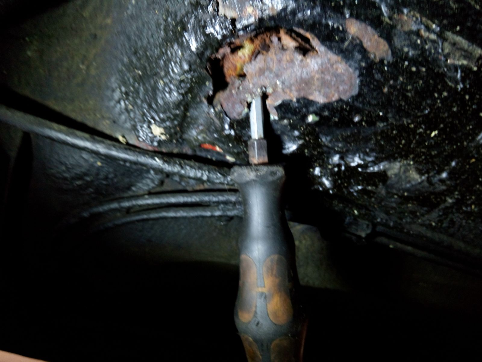

    Ich hatte schon einem Wagen hier zum durchsehen mit einem H-Gutachten keine zwei Wochen alt mit einer 2. Die Federauflagen am Rahmen der HA waren durch und diverse andere Durchrostungen an tragenden Teilen.
    Mein Bekannter hatte den Wagen drei Tage zuvor aufgrund des Gutachtens gekauft. Der Ingenieur vom TÜV hat den Wagen auf eigene Kosten holen lassen und in einem Karosseriefachbetrieb richten lassen - hatte wohl Angst um seinen Job.
    Also auf kein Gutachten und keine Erzählungen verlassen!
