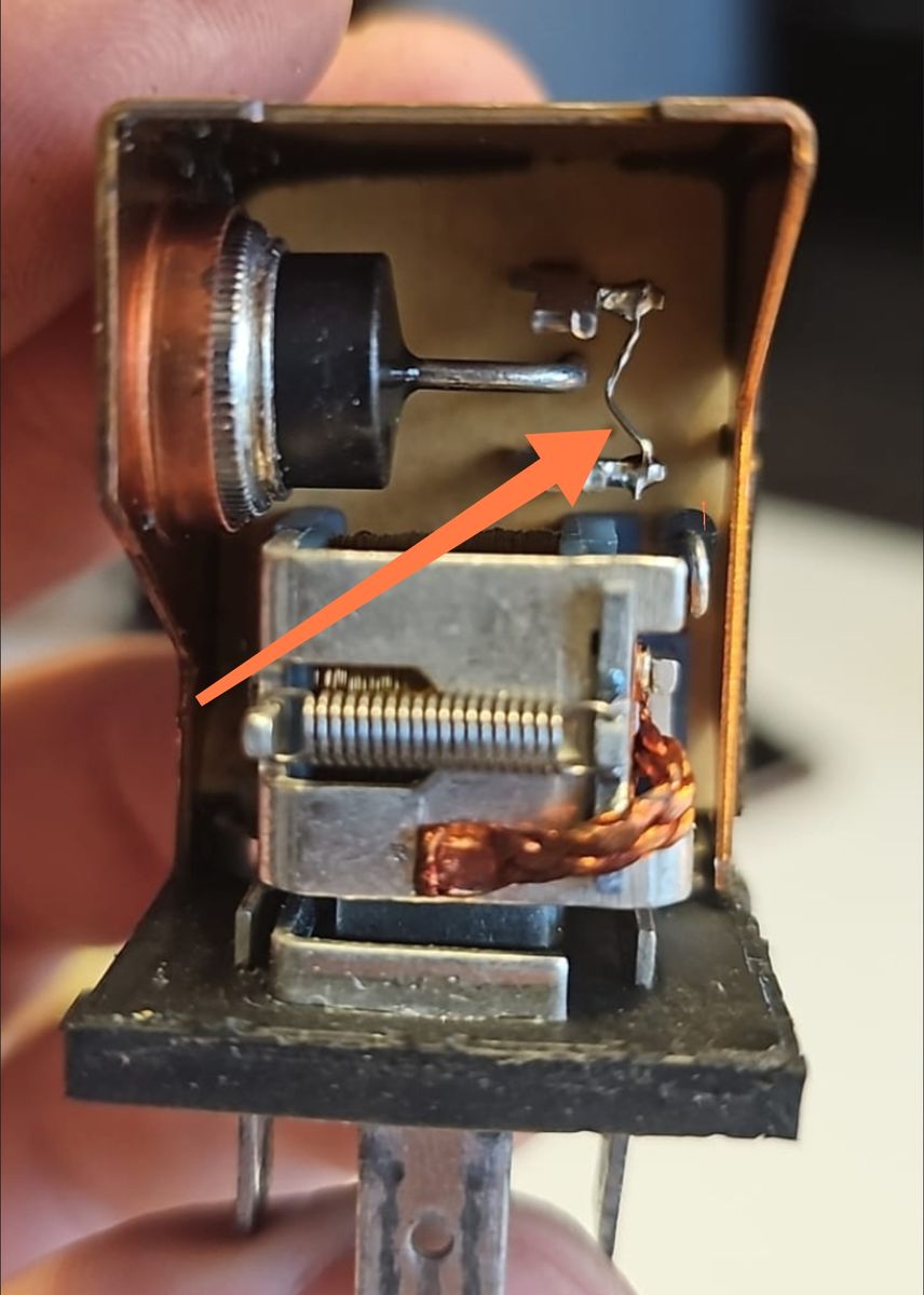

Stromlaufplan Auszug:
Hier im Relais:
Alles anzeigenMoin aus der Nachbarschaft ( Kreis RD- ECK), das mit den ABS Relais interessiert mich, habe 2 STK liegen und werden als defekt im Kadett erkannt durch Dauerleuchten der ABS Lampe.
Da die Technik eingegossen ist wäre es interessant zu erfahren wie Du das Problem gelöst hast.
Im ABS Relais ist auch eine Sicherung integriert (sieht man im Stromlaufplan) diese ist meist die Ursache für ein defektes Relais. War bei den beiden ABS Relais sie ich habe das Problem.
