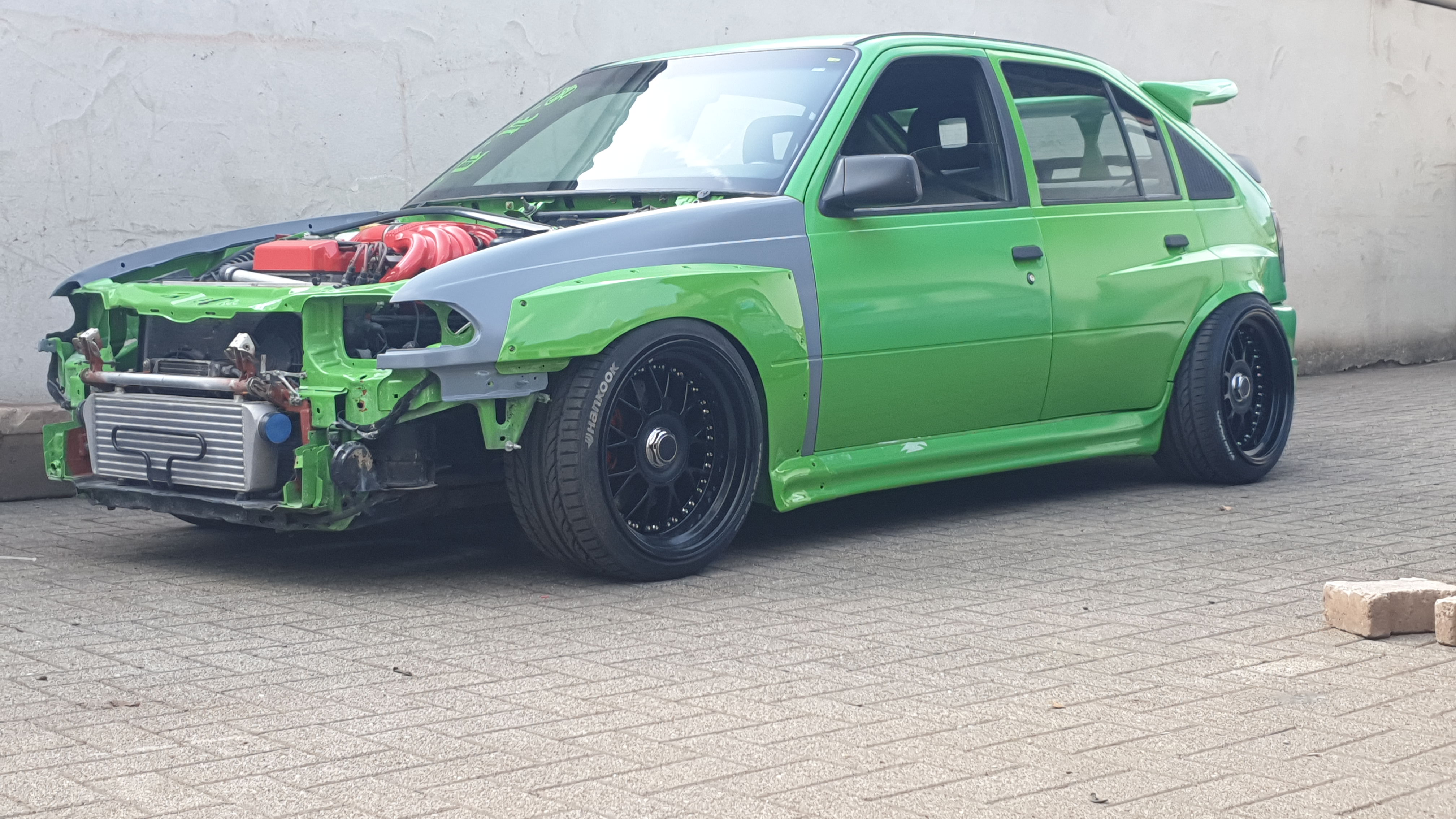

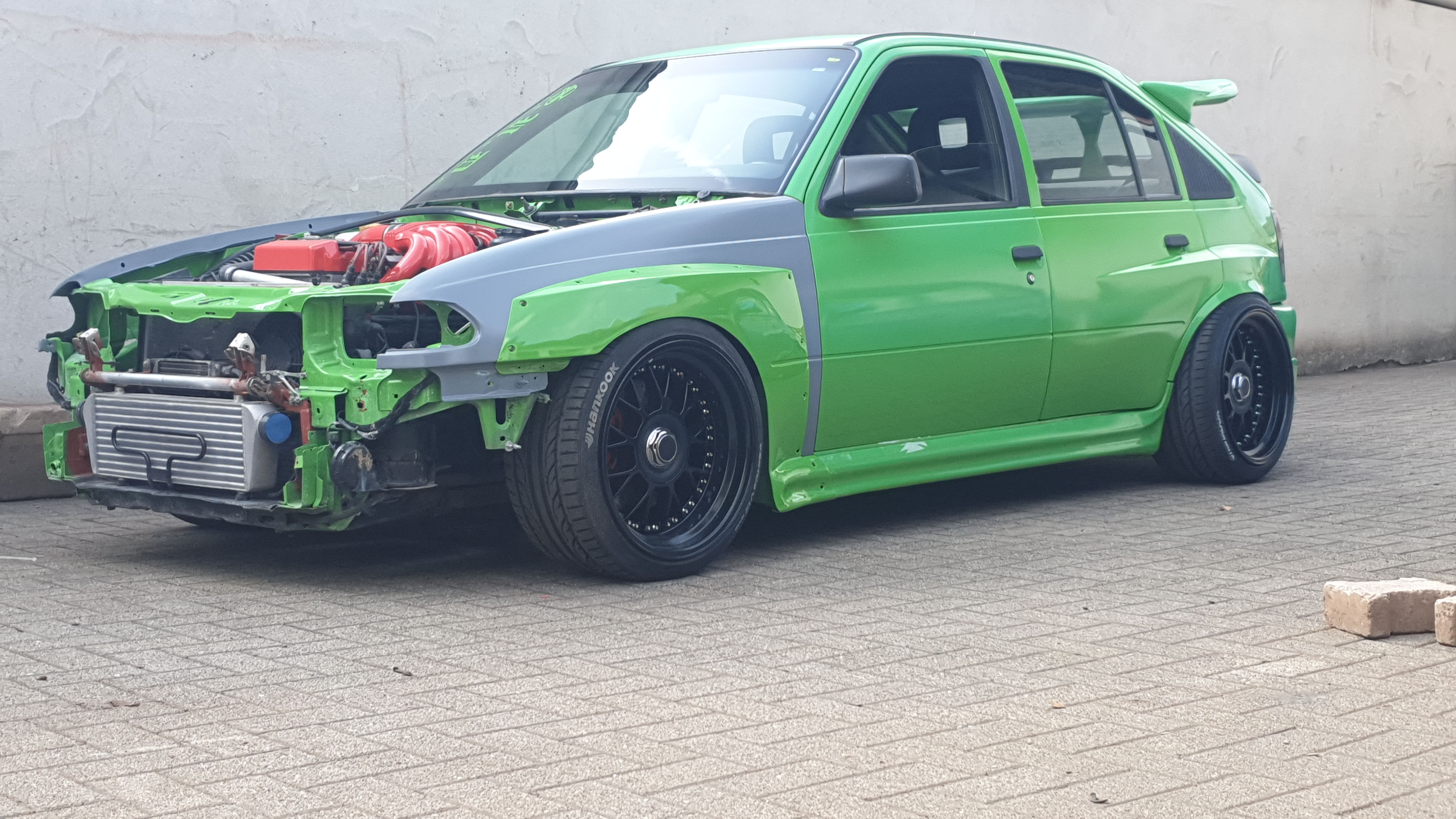

Die stoßstangen ecken sind jetzt anlaminiert. Damit der zwischenraum ausgefüllt ist zur verschraubung.
Wenn das morgen trocken ist wird die verschraubung gemacht und direkt die anbindung oben und unten zur stoßstange.Wärend das austrocknet bau ich den tank aus. Den wahrscheins ist die pumpe defekt. Nach ausmachen des motors ist nach 4 min der benzindruck auf null.
Gruss chris

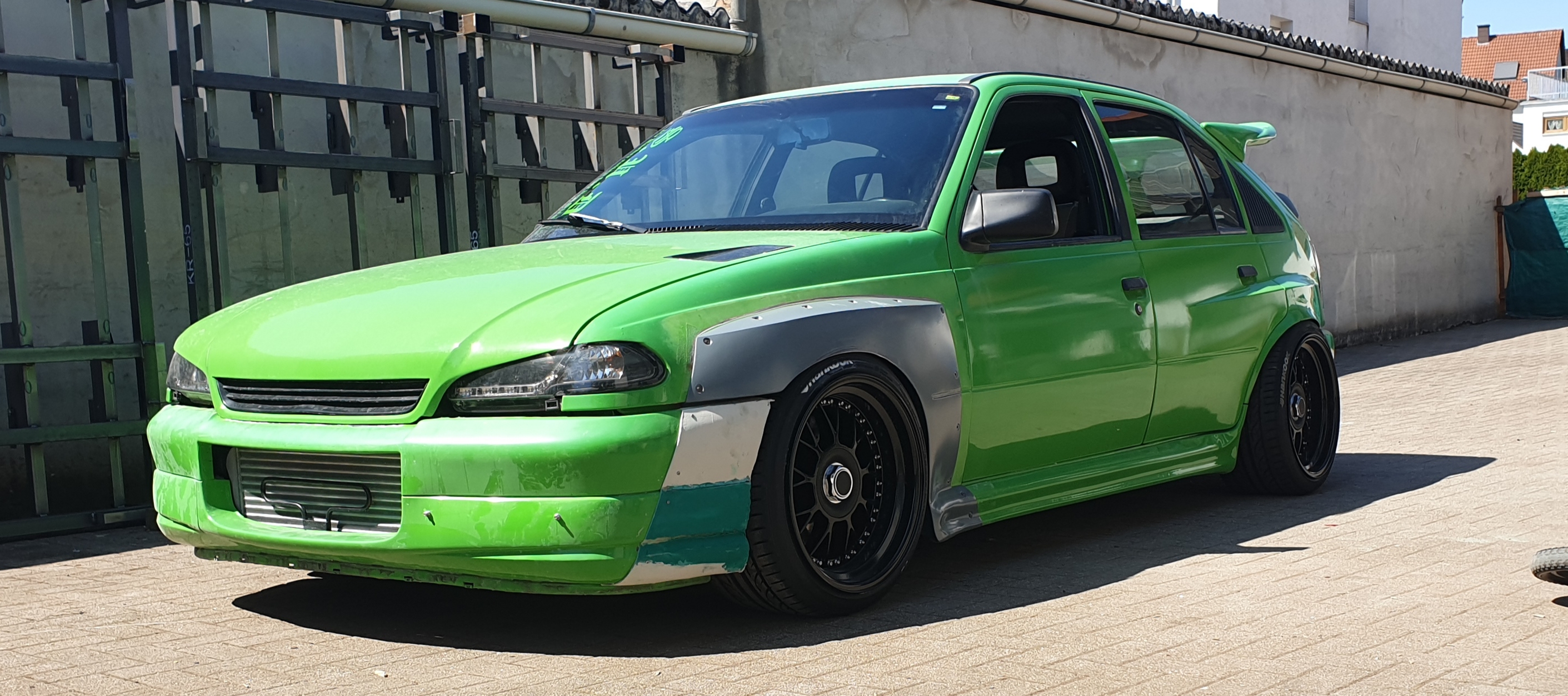

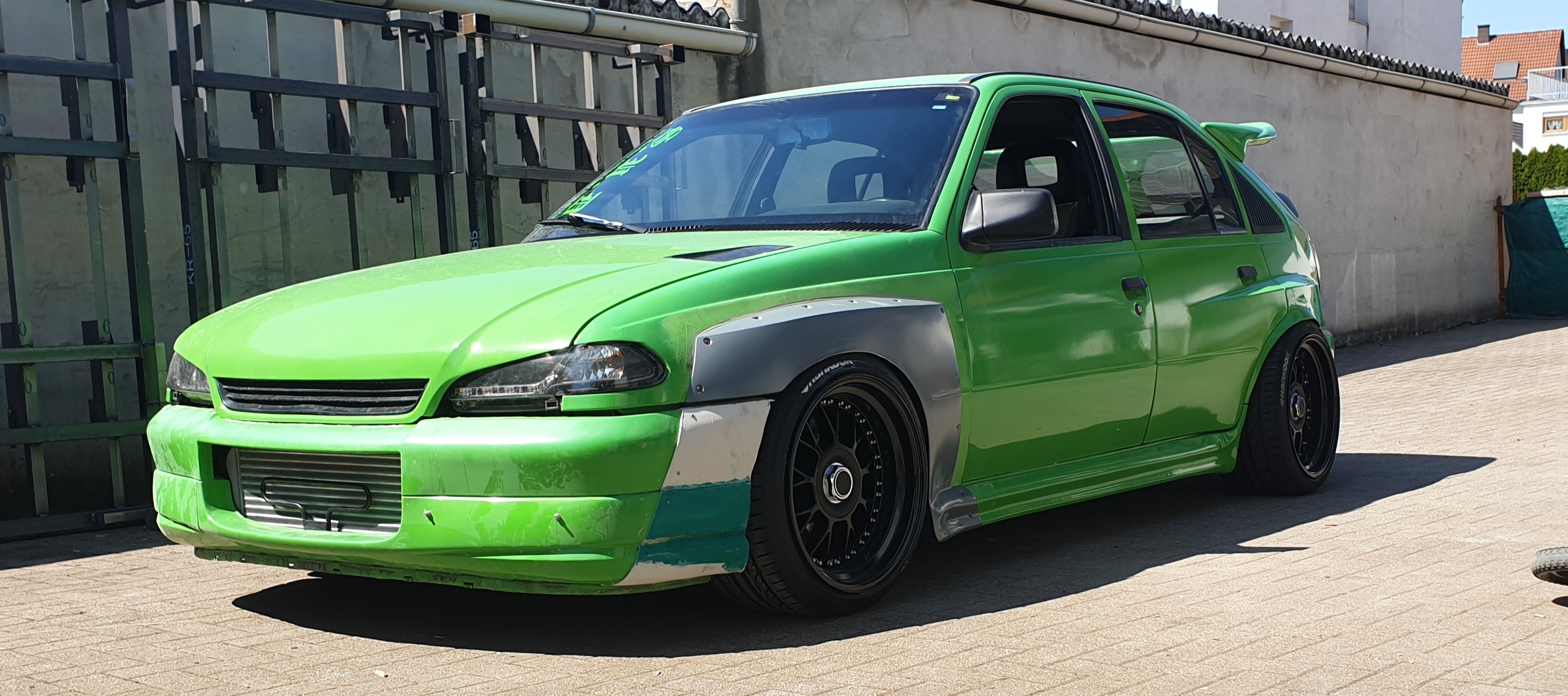

reifen sind rundum 245 35 17 auf 10x17
so liebe gemeinde, nach ner ganz schönen erkältung gehts endlich weiter.
Heute sind die neuen fahrwerkshülsen gekommen.
Federn bleiben.Und nun ist alles grob eingestellt und hoffe es ist nicht allzu schlimm.
Aber seht selbst
Wenn man live davor steht dann sieht mann schon wie breit die reifen sind.
Und der tiefgang ist fürs erste mal ok.Bin gespannt ob es so bleiben kann.
Gruss chris
