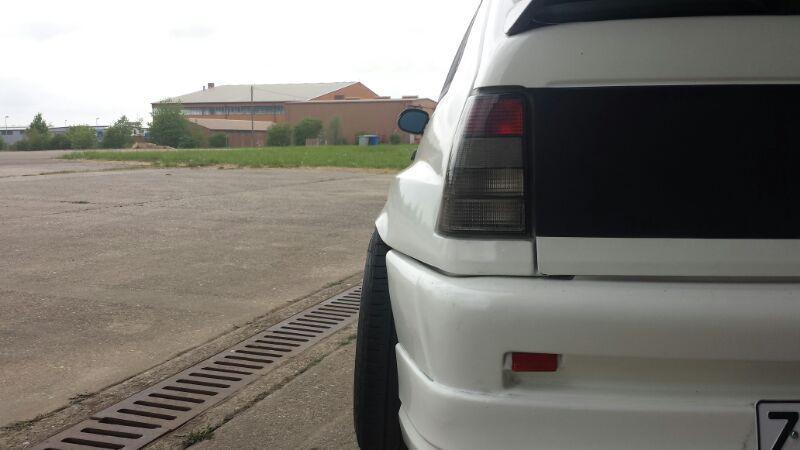

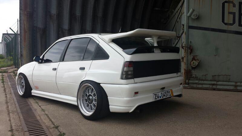

Hier mal paar bilder
gerne poste ich mehr bilder. Aber muss dazu an den laptop.
gruss chris
