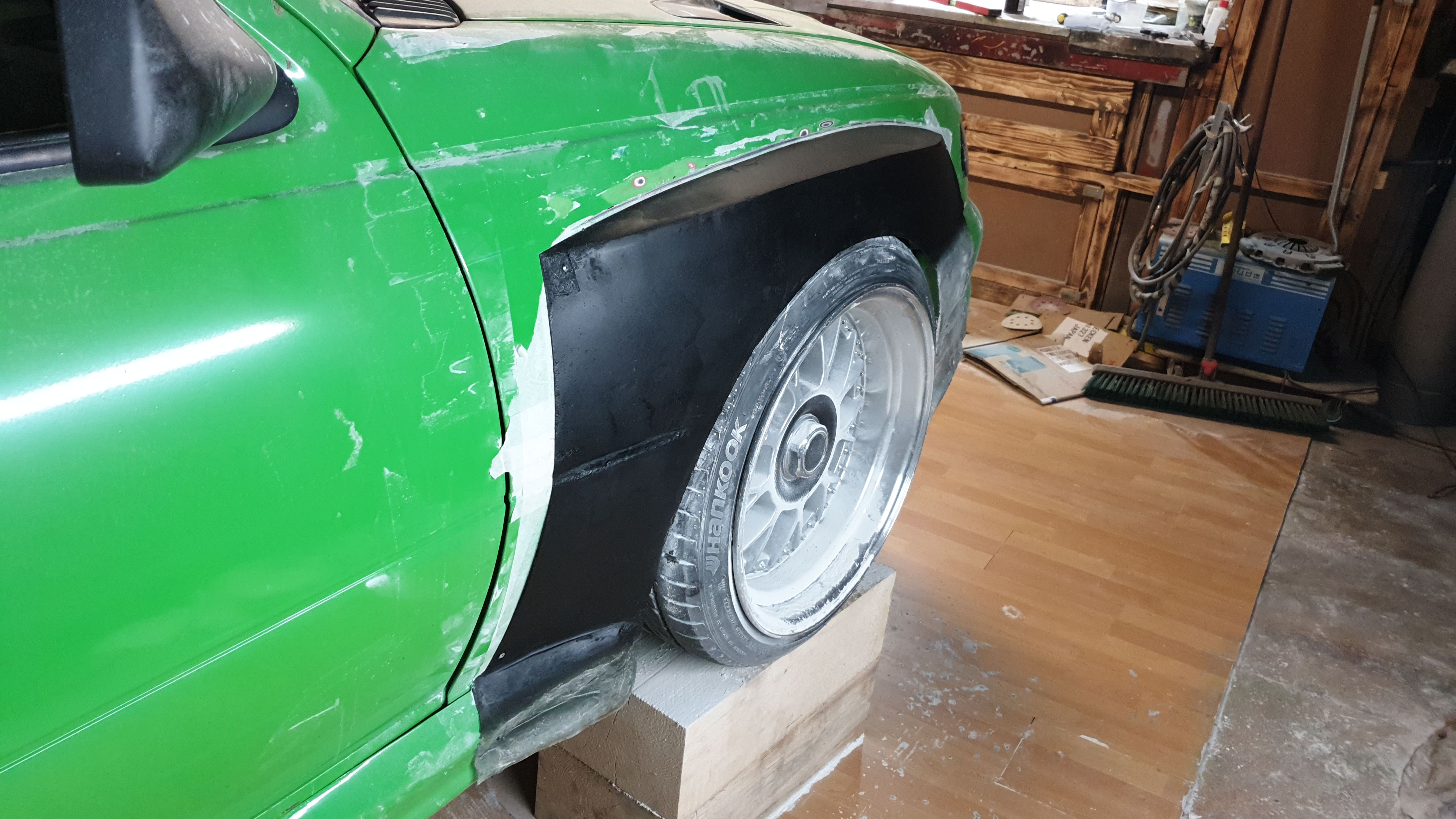

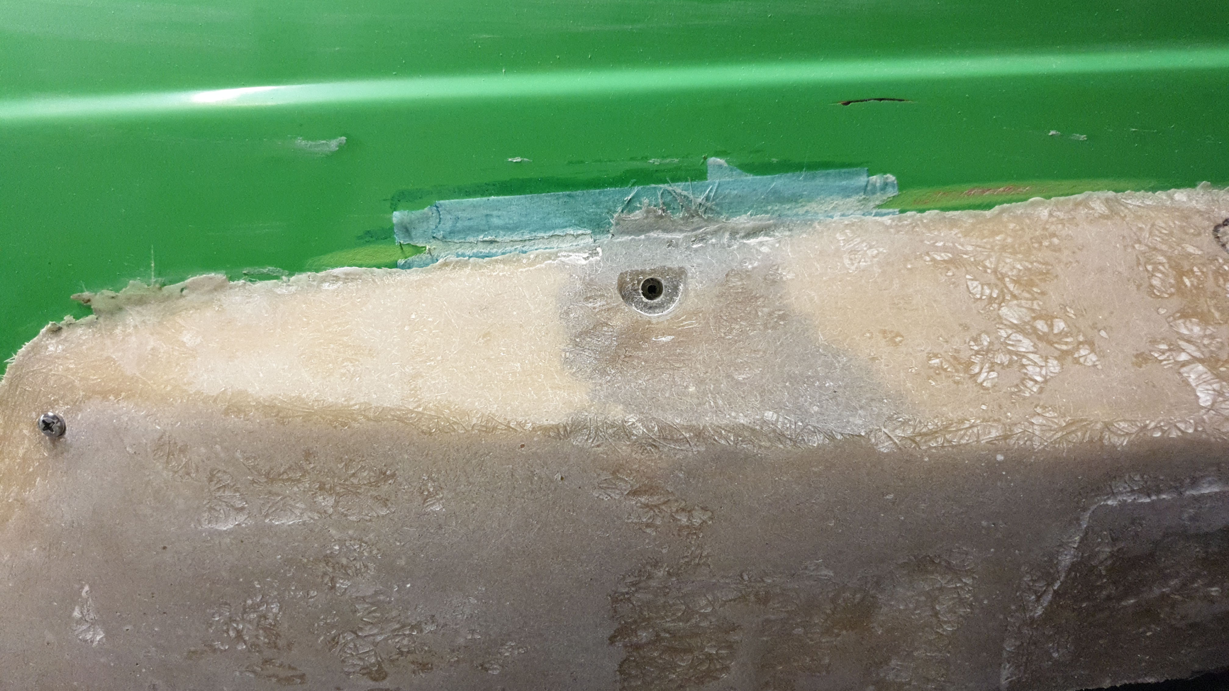

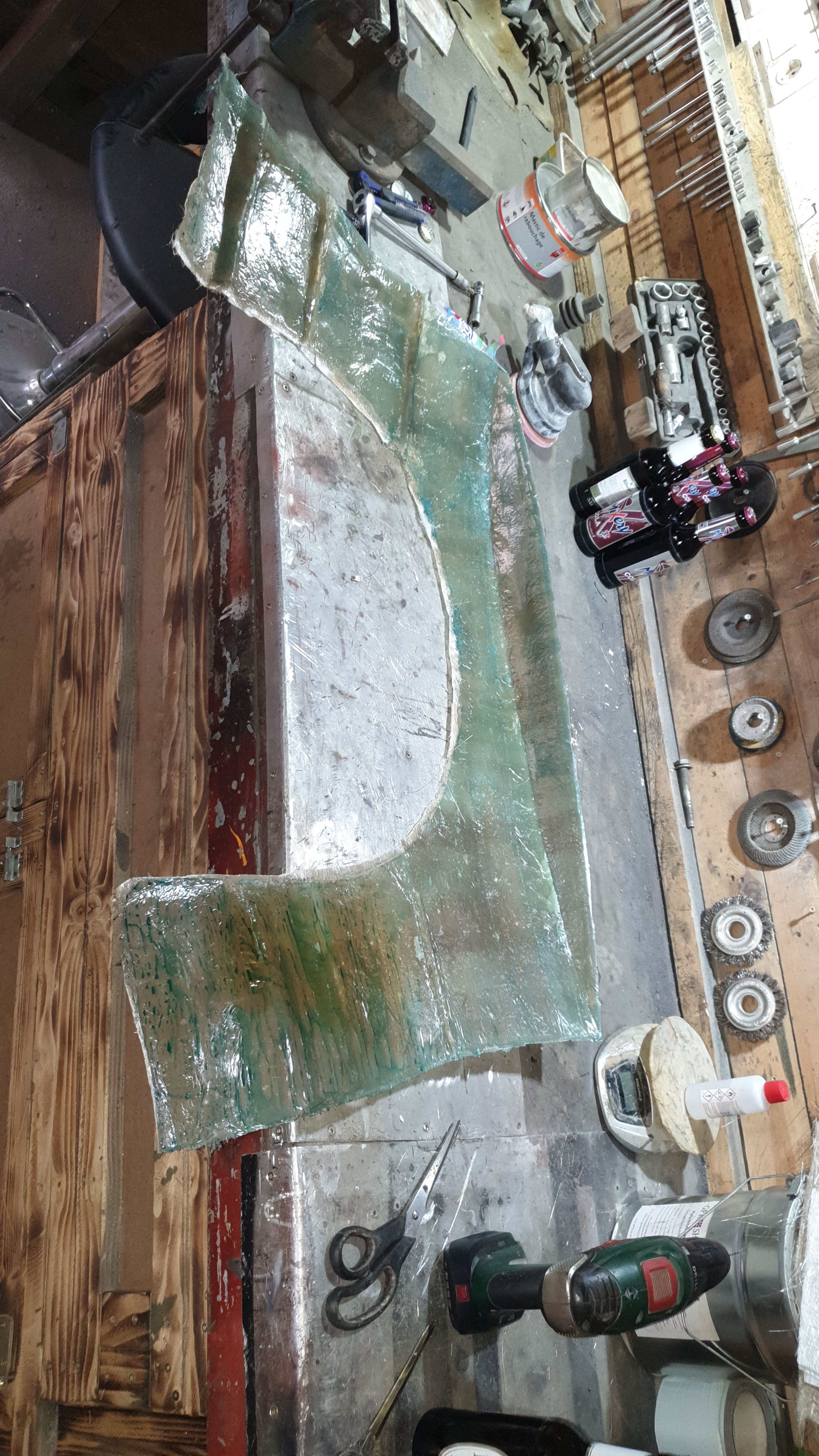

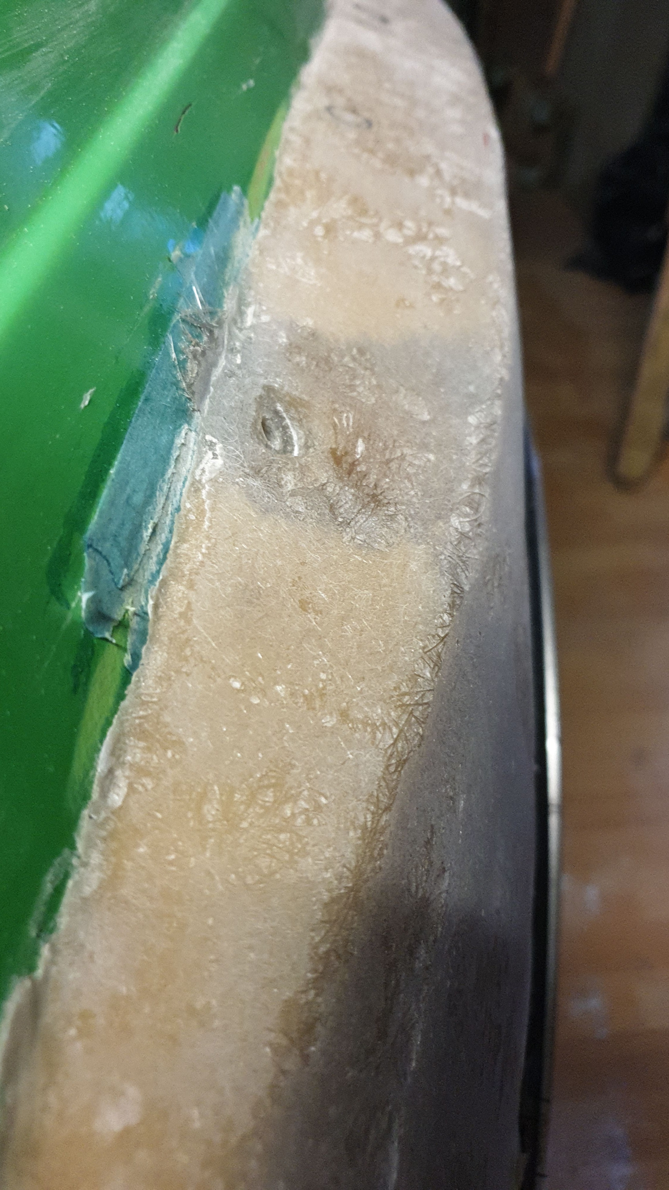

ich kann dazu nur sagen:

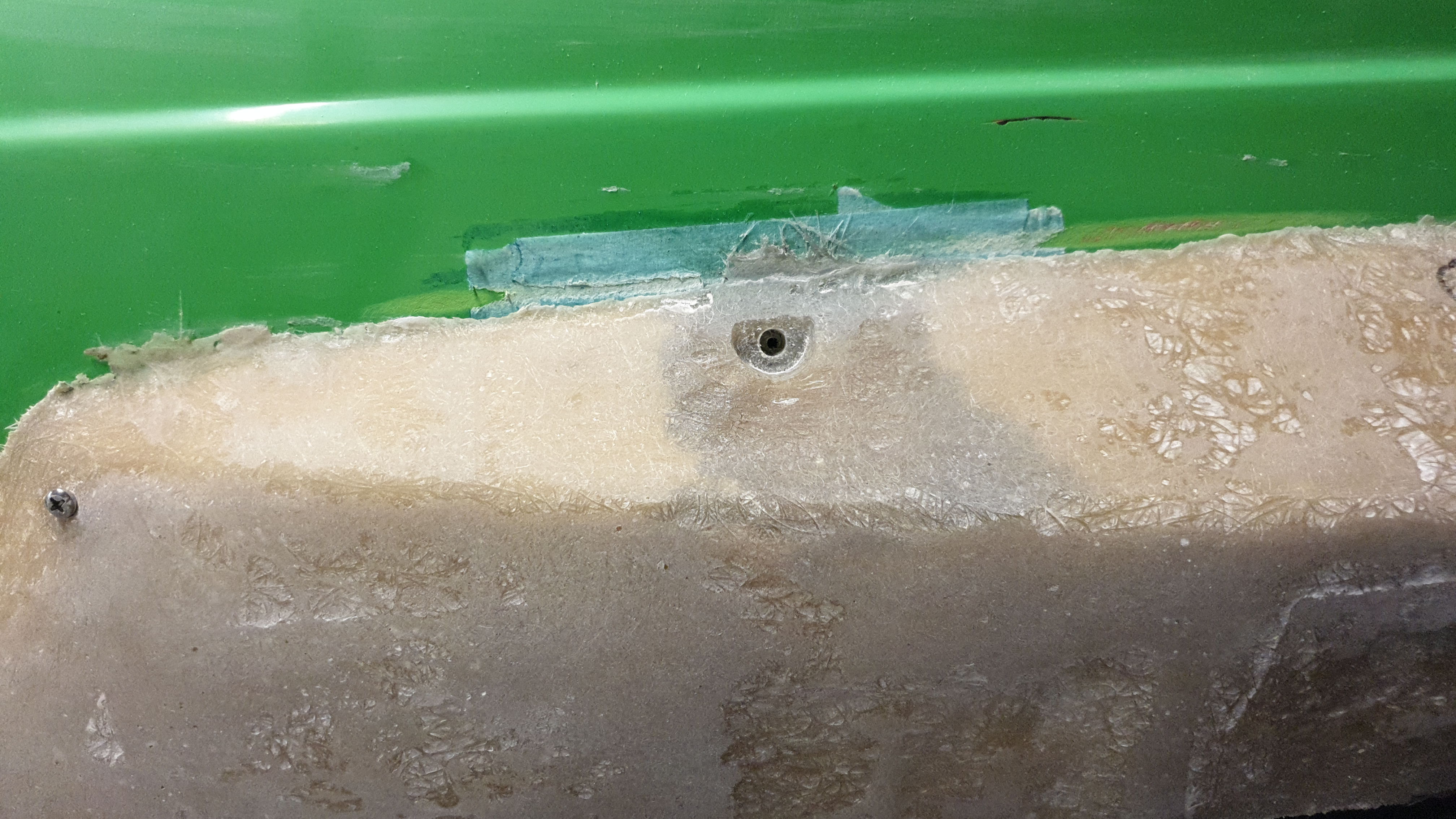

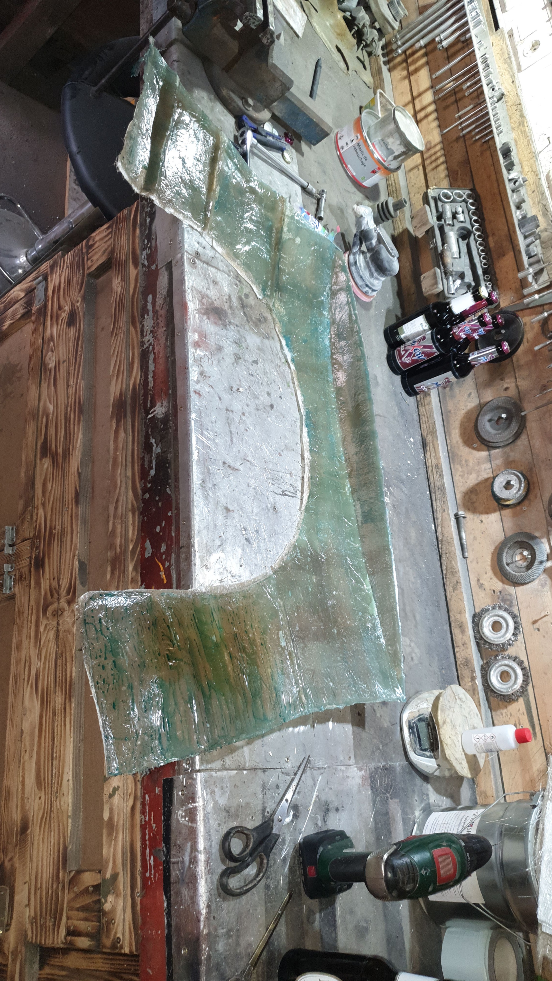

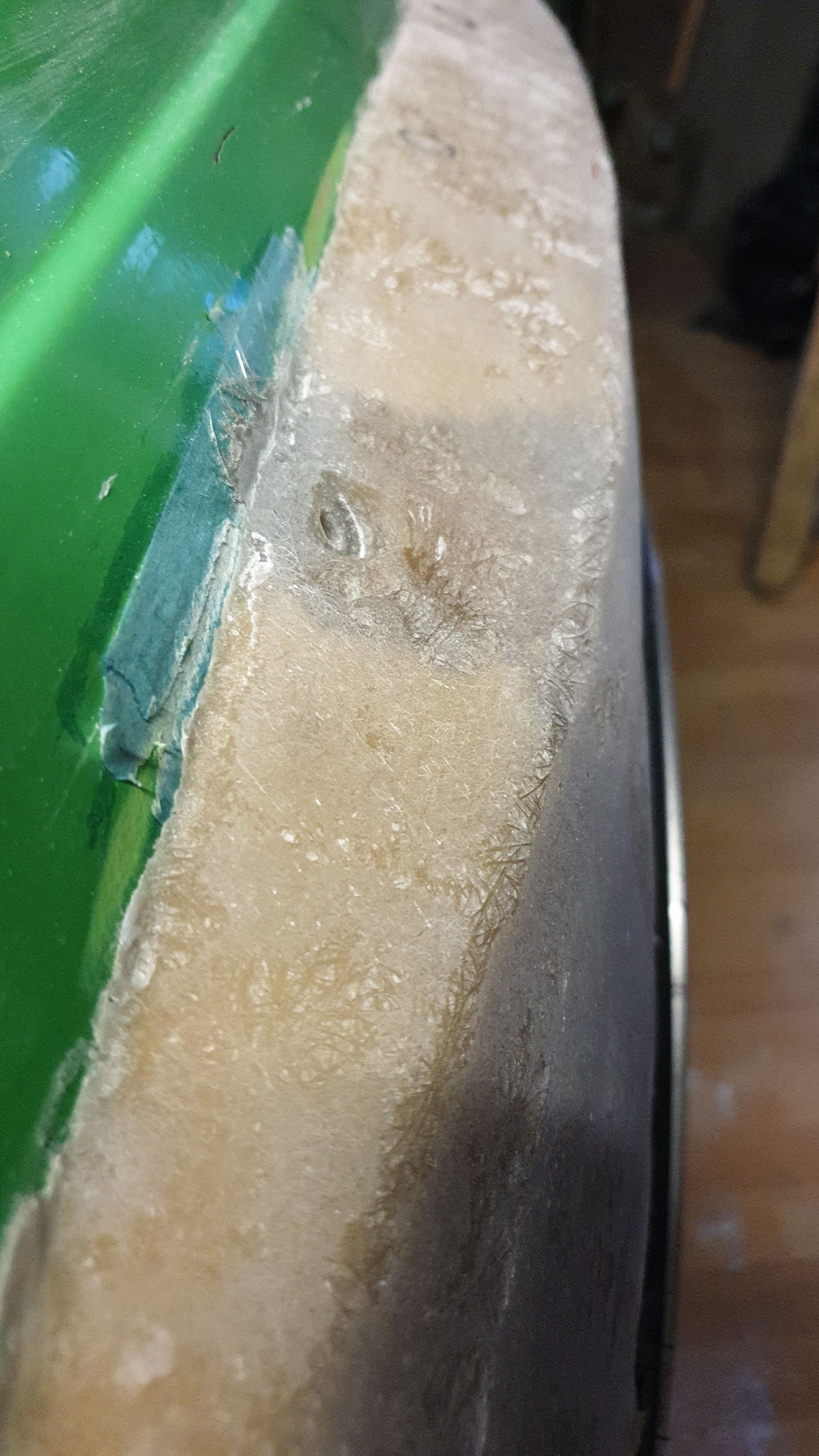

Mein trennlack ist die geilste erfindung.
Pinsel ich drüber ( habs jetzt auf den kotflügel probiert da sie eh gelackt werden) und das gfk trocknet und der trennlack bleibt am gfk. Den rest kann ich mit seife abwaschen. Ohne rückstände.
Auf rauhen lacken mit verdünnung.
Aber generell mache ich es nur wenn das untergrundteil lackiert werden soll.
Soll jetzt zbsp die haube gemacht wersen als negativ. Dann verwende ich das aufwendige und teure gelcoat Methode wie juppe schon erwähnte. Denn dann lohnt sich der aufwand.
Hier..... finde ich nicht.
Gruss chris
