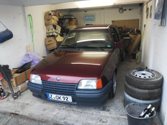

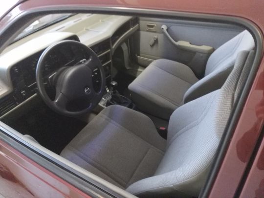

Sooo toll wie auf den Bildern ist er nicht.
Ein Radlauf ist mal frisch rein gekommen aber nicht grad meisterlich.
Die haben es nich mal geschafft von hinten frisch abzudichten, sondern einfach nur den Innenradlauf ein Stück weg geschnitten und den Außenradlauf drüber gesetzt...ich meine, das kann man schon so machen wenns schnell gehen soll aber dann dichtet man das wenigstens bissl ab. Und lackiert ists auch unter aller Sau. Sind richtige Flecken in die Seitenwand und Tür gespritzt, alles mit volllackiert dabei... Werd ich irgendwann mal beheben, genau wie die fehlende Dichtnaht.
Dann bekommt der noch ne schöne Unterbodenwachsschicht und vorm Winter flute ich die Hohlräume mit FluidFilm oder sowas in der Art. Die Schweller haben auch beginnend Rost und sind hier und da mit der Dose ausgebessert. Also das Auto ist keine glatte 1.
Und bisschen Patina find ich nicht mal schlimm. Mir vergeht sonst immer die Lust dran irgendwie, wenns zu schön ist. -

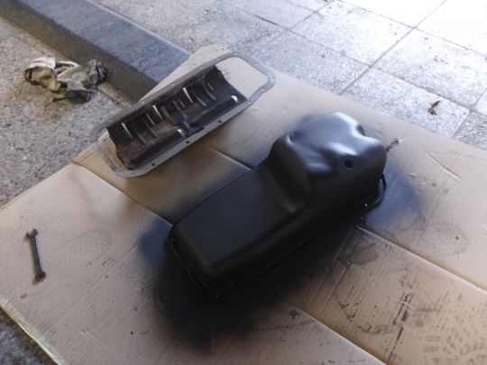

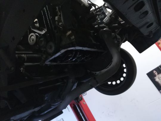

Vor gut 2 Wochen hab ich die Ölwannendichtung gewechselt, die Ölwanne gleich frisch angeduscht, ZR inkl. WaPu gewechselt. In der Ölwanne selbst waren ganz schön ordentlich Ablagerungen drin. Denkt man gar nicht.
Heute hat mir unser Aufbereiter noch den Innenraum schick gemacht, von aussen geputzt, dann hab ich den Wagen noch vollgetankt, Luftdruck erhöht und ab in den Winterschlaf mit dem feinen Wägelchen. -
