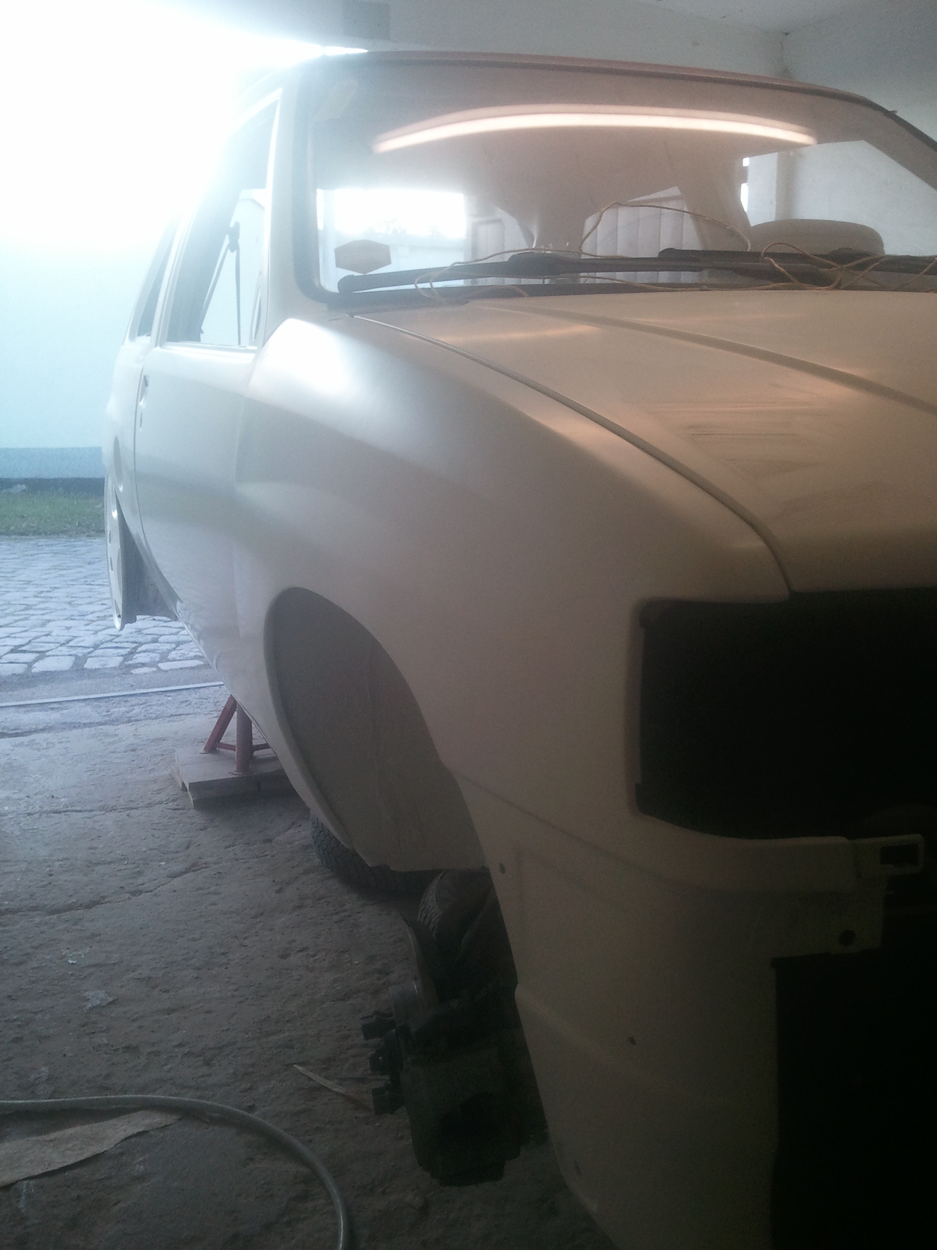

Anbei mal ein Bild von dem Corsa A Autowagen. Schon komplett geklempnert und von aussen gefüllert.Egal ob 57.000 oder 157.000 km, der Wagen ist top für das Alter und fährt prima. Wobei nichts abgegriffen ist im Innenraum und auch nichts speckig.
Einziges Manko, der Himmel war anscheinend lose und wurde entfernt. Also der weiße Bezug. Stört mich aber momentan nicht, da ich es ja nicht großartig sehe wenn ich drin sitze. -
