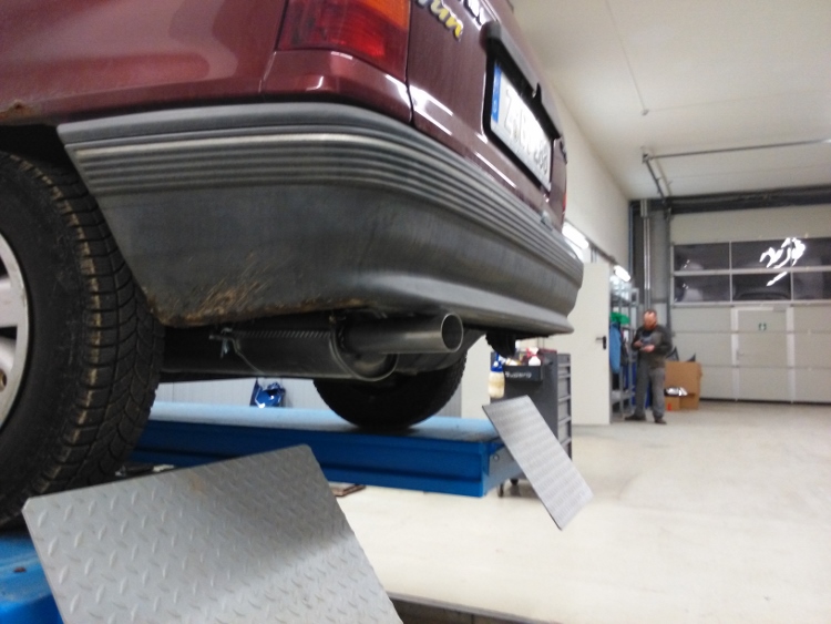

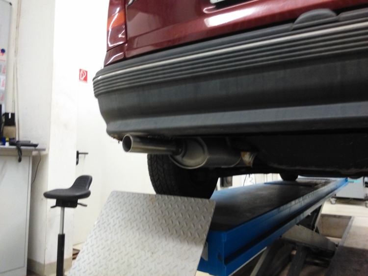

Danke für den Tipp! Hab mich nach dem Hitzeschutzblech gerichtet, hab ihn so eingerichtet das er nirgends anschlägt. Da muss ich wohl noch mal bisschen nacharbeiten.
Neuer Auspuff plus schönes Edelstahlendrohr.
Klappert und schlägt nix, gefällt mir.

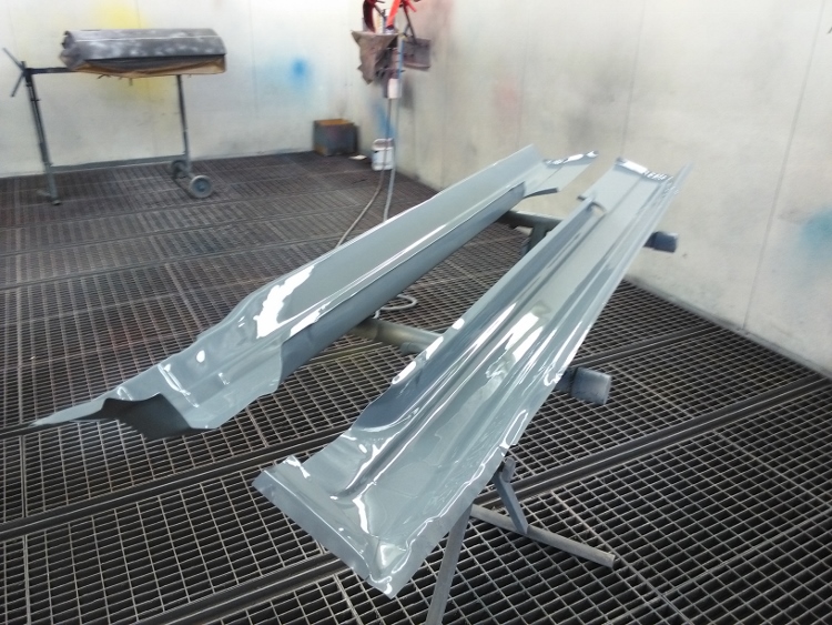

An den Dopplungen wird es mit einer Punktschweißzange gepunktet, da brennt nicht sehr viel weg, nur an den Stellen die ich mit MAG schweiße.
Somit ist ein Großteil der Fläche schön konserviert. Den Rest erledigt Hohlraumwachs.
Ich denke, ich werde mir die 75/50er FK noch reinmachen. Das langt dann zu, ist schließlich ein Alltagsauto und muss nicht perfekt sein.

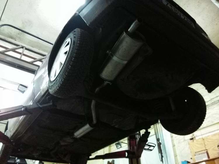

Gibt im Moment nur kleine Fortschritte, hab mal meine Schweller grundiert und innen gleich mit Klarlack versiegelt. Damit es nicht von innen wieder rausgammelt. Gestern noch ne neue Auspuffanlage bestellt, meine jetzige ist völlig durch. Da brat ich ein schönes Edelstahlrohr ran, fertig ist die Oldschooloptik!
