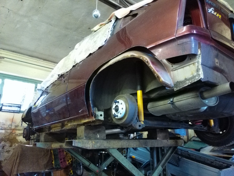

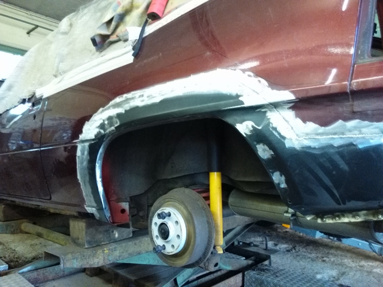

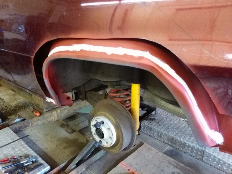

So, Radlauf drin, leider etwas unter Verzug die ganze Geschichte. Ärgerlich aber rettbar.
Muss dann auf Arbeit eh nochmal mit dem Spotter ran und die Fläche hier und da noch bisschen in Form bringen.

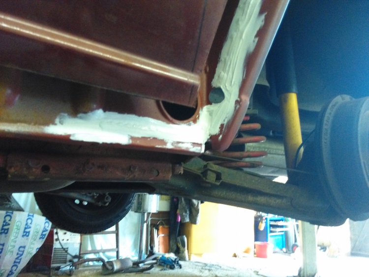

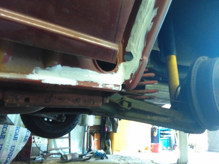

Schweller ist auch schon drin, muss ich nur noch fertig einheften. Koti morgen noch, dann ist die Blechsache eigentlich durch.

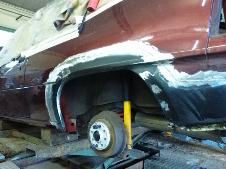

Rechte Seite ist angefangen, Innenradlauf drin, auch musste ich hinten das innere blech der Endspitze neu machen aber sonst alles im Rahmen. Keine bösen Überraschungen bisher.
Der Radlauf ist auch schon eingepasst, brauch ich morgen "nur noch" einbraten.
Gut zu sehen auf dem einen Bild wie sehr der Radlauf unter Spannung steht, trotz einpassen... -
Danke.

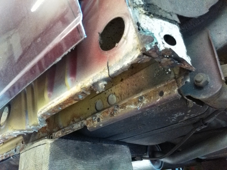

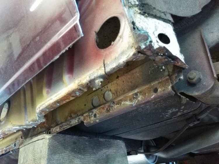

Wegen welchem Foto oder generell? Den Koti hab ich absichtlich mit wenig Strom geschweißt, weil das nur noch dünnes, angerostetes und zudem gestrahltes Blech ist. Den Träger hab ich mit ordentlich Saft geschweißt, hat auch schöne Wurzeln geschlagen auf der Gegenseite. Ist halt nur ein Lichtstromschweißgerät, also grundlegend merkt man schon das da nicht soviel Strom anliegt. -

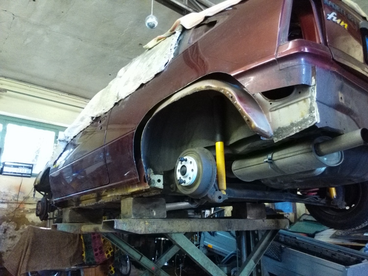

Ha Ha, ja die Discokugel...das ist Halle des Arbeitskollegen und die hängt da noch von seinem Dreißigsten Geburtstag.
Ich lass einfach mal Bilder sprechen. Morgen ist der Schweller dran und wenn ich es schaffe, vorn der Längsträger.

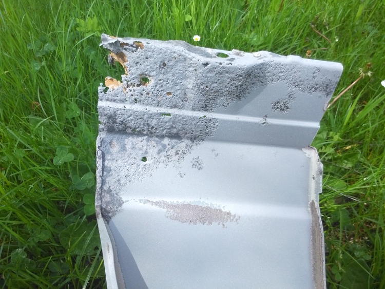

Die Koti´s hätte ich mal lieber nicht zum Strahler geschafft...

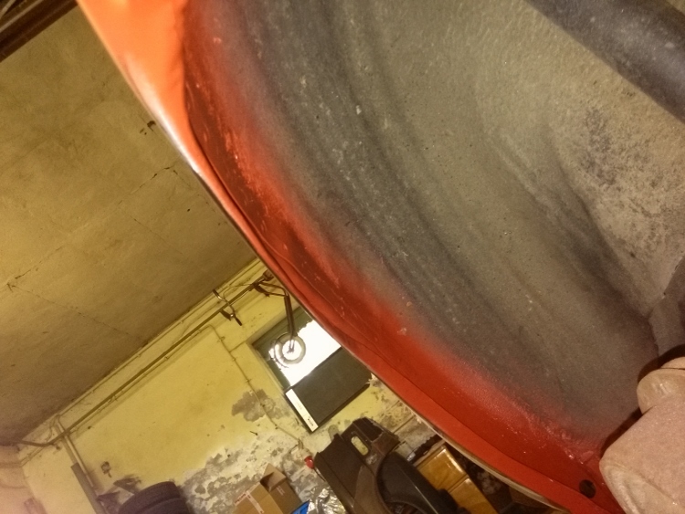

Alle alten Bleche entfernt. Meiner Meinung nach der größte Sackgang neben dem verputzen der Schweißnaht.
Steht alles noch sehr gut da unten drunter, hab ich schon wesentlich schlimmer gesehen...
Hoffe, das ich morgen alles soweit einheften kann. -
