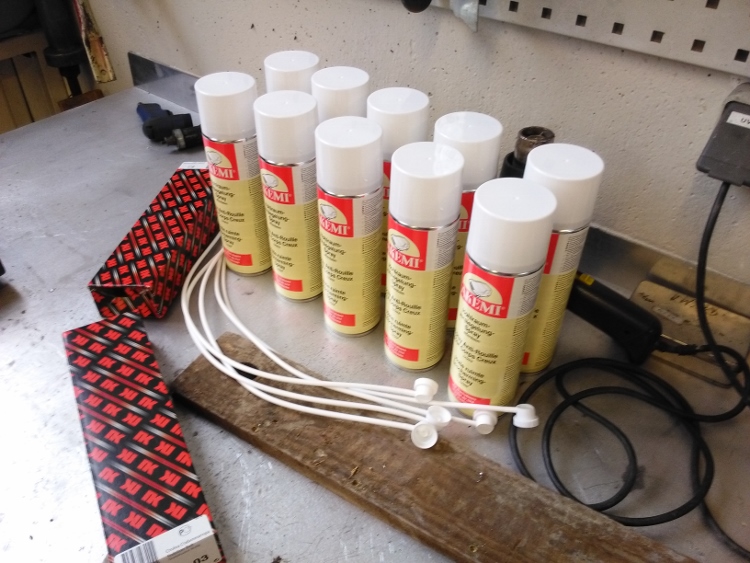

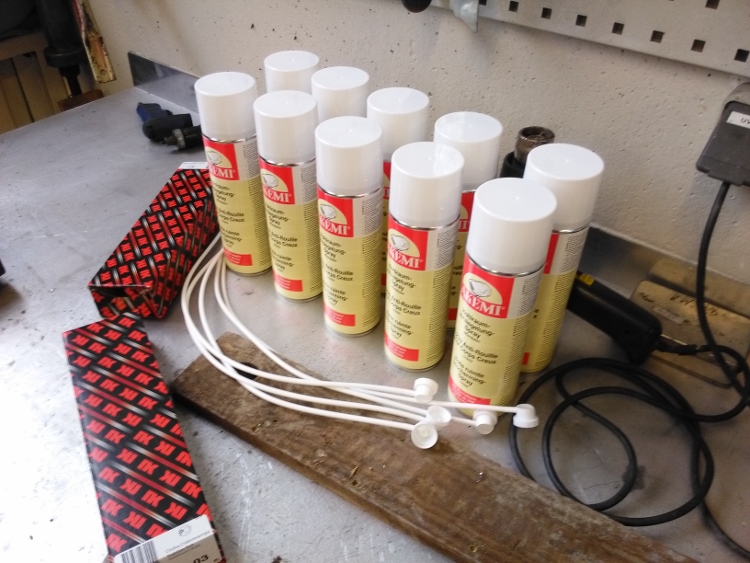

Hohlraumkonservierung hab ich mir auch in Massen beschafft, hoffe das reicht.
Kann morgen der Zusammenbau beginnen.Zum Thema Tieferlegung, Federwegsbegrenzer und Manschetten sind gekürzt, denke ich zumindest. Hab das so vom vorherigen Fahrwerk verbaut, da war er ja auch schon 60 mm tiefer.

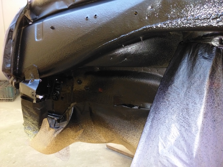

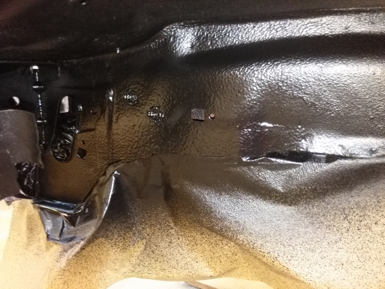

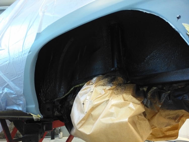

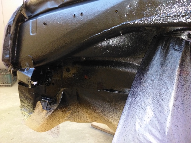

Wahrscheinlich muss ich die "Stabipendel" kürzen. Die drücken logischerweise voll auf den Querlenker, einer ist schon gebrochen, bzw. rausgerutscht...Hab mir neue bestellt, werde diese einkürzen, dann müsste er noch ein Stück runter kommen, weil der entgegengesetzte Druck dann ja weg ist.Der Steinschlagschutz ist von 3M, lässt sich sehr gut verarbeiten, hat gute Eigenschaften und ist überlackierbar.
Wir nehmen den auf Arbeit und hatten noch nie Probleme damit. Artikelnummer 08868, 3M. -

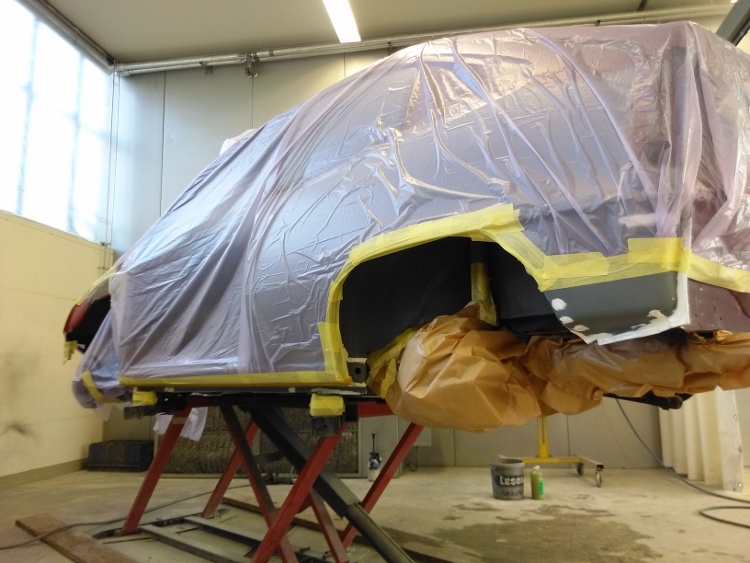

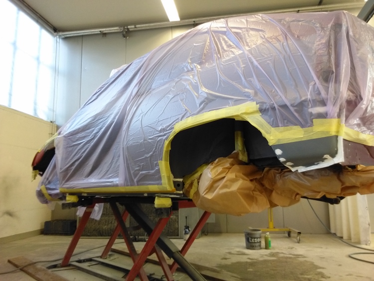

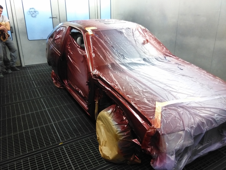

So, der Wagen ist komplett veschliffen, alles abgedichtet soweit und Steinschlagschutz hab ich vorhin auch noch aufgebracht...
Wenns gut läuft ist Dienstag, spätestens Mittwoch, Farbe auf der Hütte. -

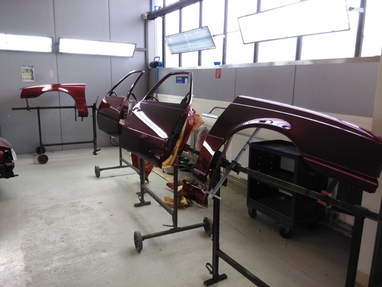

Füller ist auch drauf, Radkästen sind auch abgedichtet.

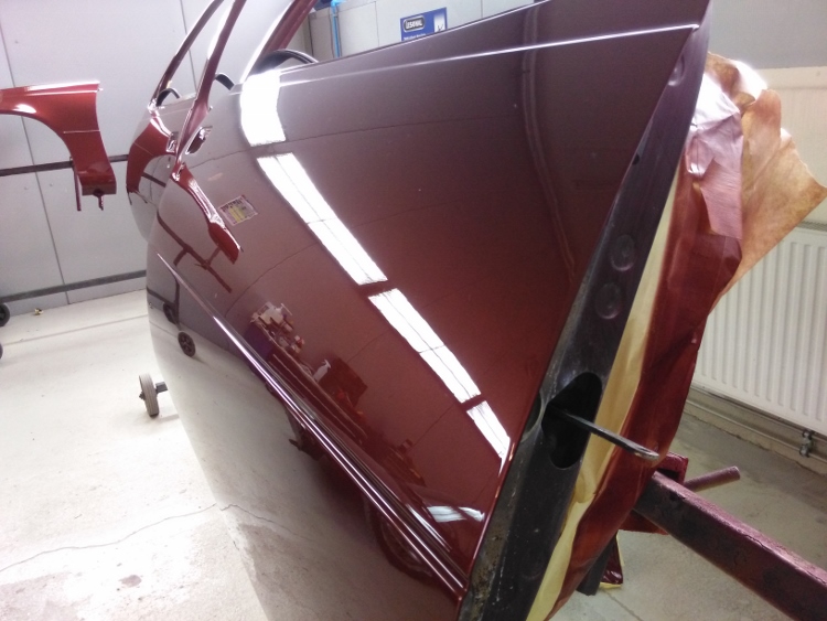

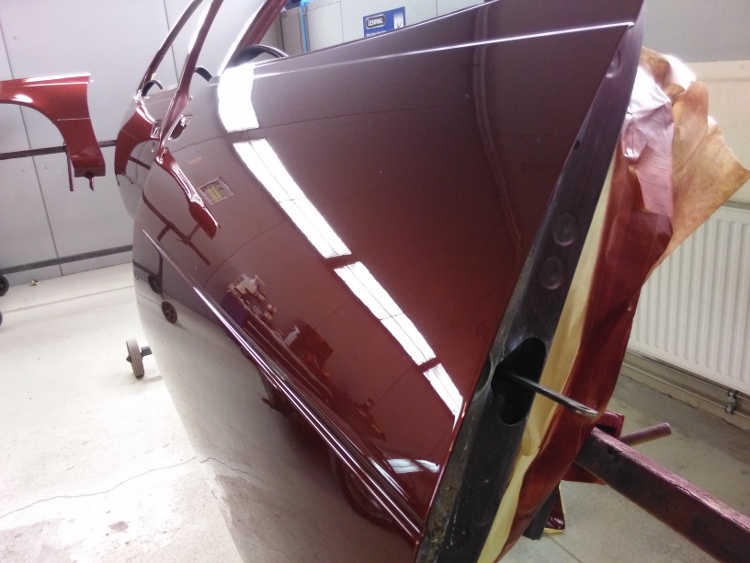

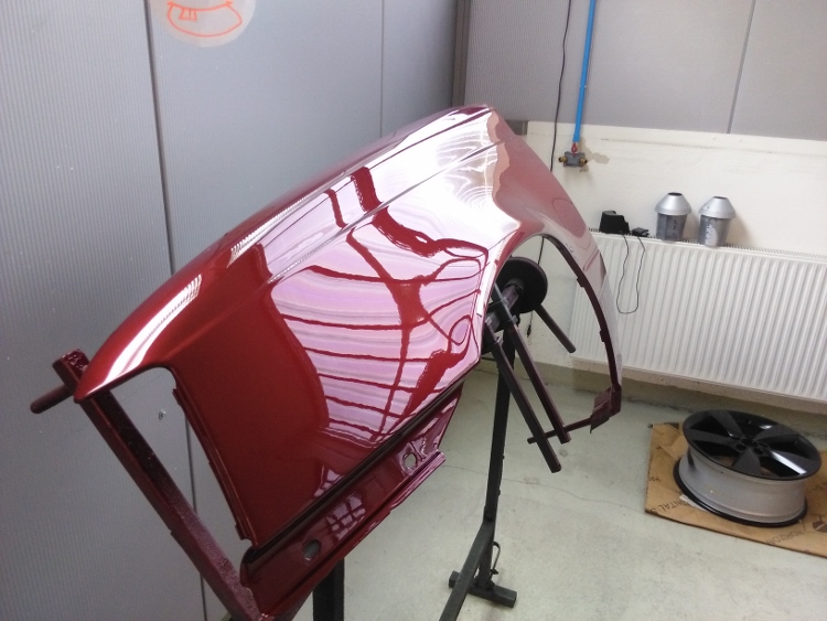

Eine Tür hat heut ebenfalls noch Füller bekommen. Denke das nächste Woche endlich alles gelackt wird.
Bin selbst schon gespannt wie er im frischen Lackkleid da steht... -

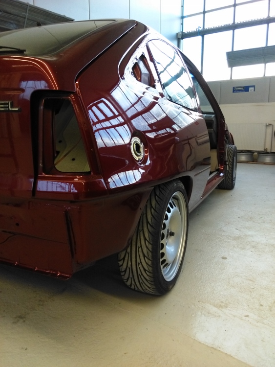

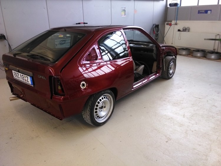

Ta Technix Stoßdämpfer, 60er Federn, Taverma oder irgend so was, keine Ahnung wie die genau heissen, Tieferlegungsteller vorn, der passt ja nur in eine Richtung...Das war das Fahrwerkkomplettset. . Plus die gepressten Federbeine. FW-Begrenzer sind gekürzt, Staubschutzmanschetten kann ich nicht sagen ob die gekürzt sind oder original. Waren ca. 12 bis 14 cm lang. Falls irgendwa s im Weg wäre würde er sich ja auch nicht so leicht einfedern lassen.
Danke, ja fahr schon länger Opel, da bleiben die Blecharbeiten leider nicht aus.
Ja, bin auch bisschen enttäuscht mit der Tiefe, zumal die Beine ja gepresst sind.
Habe noch die Hoffnung das er sich setzt. Hinten ist die Optik ja super aber vorne...
Ich wart mal ab wie die Tonne am Montag da steht. -

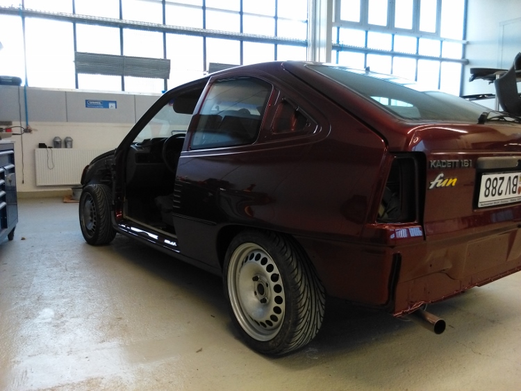

Hey Ho!!!

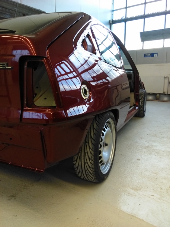

Heute gings dem Fahrwerk an den Kragen und mein Kumpel hat top Arbeit bewiesen!!!
Beide Dämpfer sind 18 mm in die Tiefe gewandert. Richtig Hitze gemacht und ab ging die Luzie. Kam auch gut.
Hinten steht er top da aber vorn ist er trotz Beine pressen und 80er Fahrwerk immer noch recht hoch.
Aber er lässt sich ganz leicht runter drücken, also hoffe ich das er sich noch nen Zentimeter setzt.

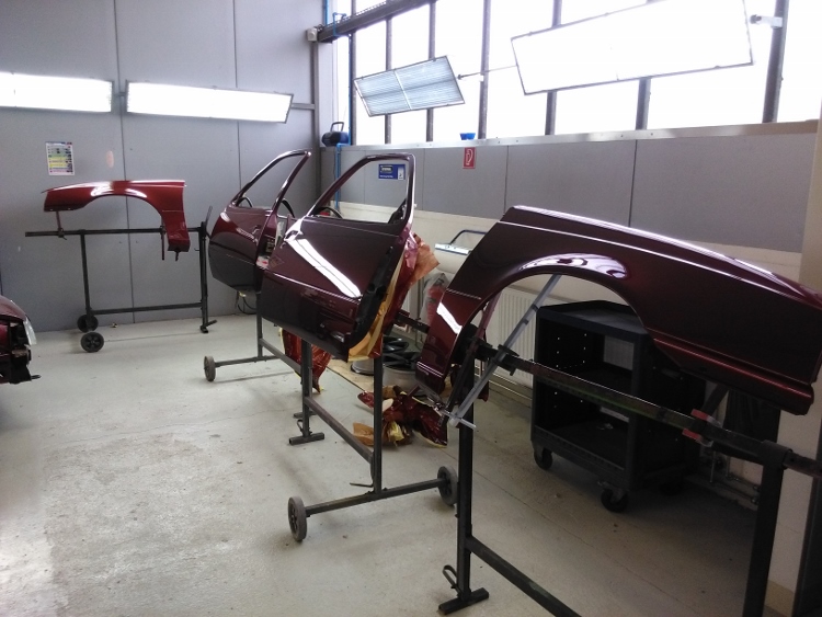

So, heute hab ich die letzten Karosseriearbeiten gemacht, morgen schaff ich die Wanne auf Arbeit und dann gehts nächste Woche in den Lack mit dem Hobel. Der rechte Schweller und die Koti´s sind mir ganz gut gelungen, der Rest eher Mittelmaß. Aber wozu gibts Spachtel.
