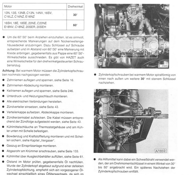

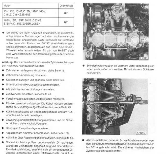

alles eig gut selfmade zu machen erste ausbau zweite is einbau und natürlich vorher dichtflächen reinigen planheit prüfen und die neue dichtung unterlegen
hier handelts sich aber um eine zylinderkopf noar
die vdd schraubst du genauso ab, hierbei weiß ich aber nicht den genauen anzugsdrehmoment, so im normalfall liegt der iwas zwischen 10-30 nm mehr würde ich da nicht unbedingt nehmen, geht nur im die reihenfolge
