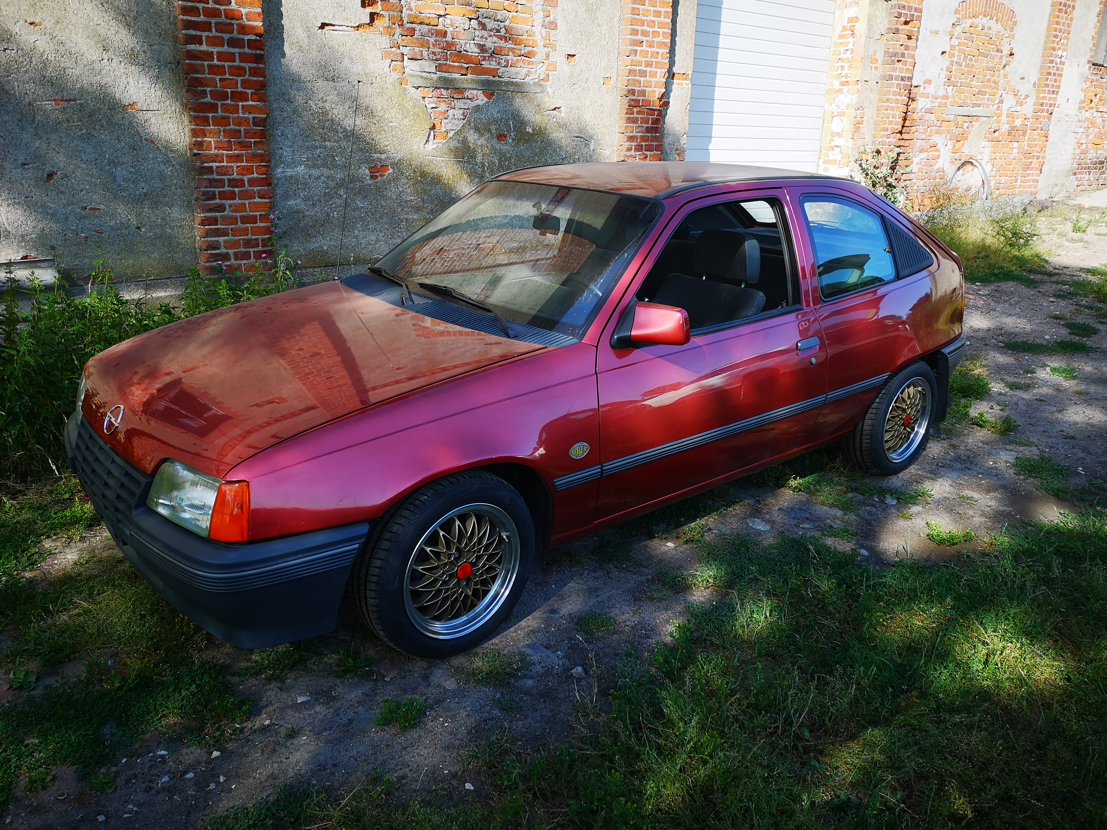

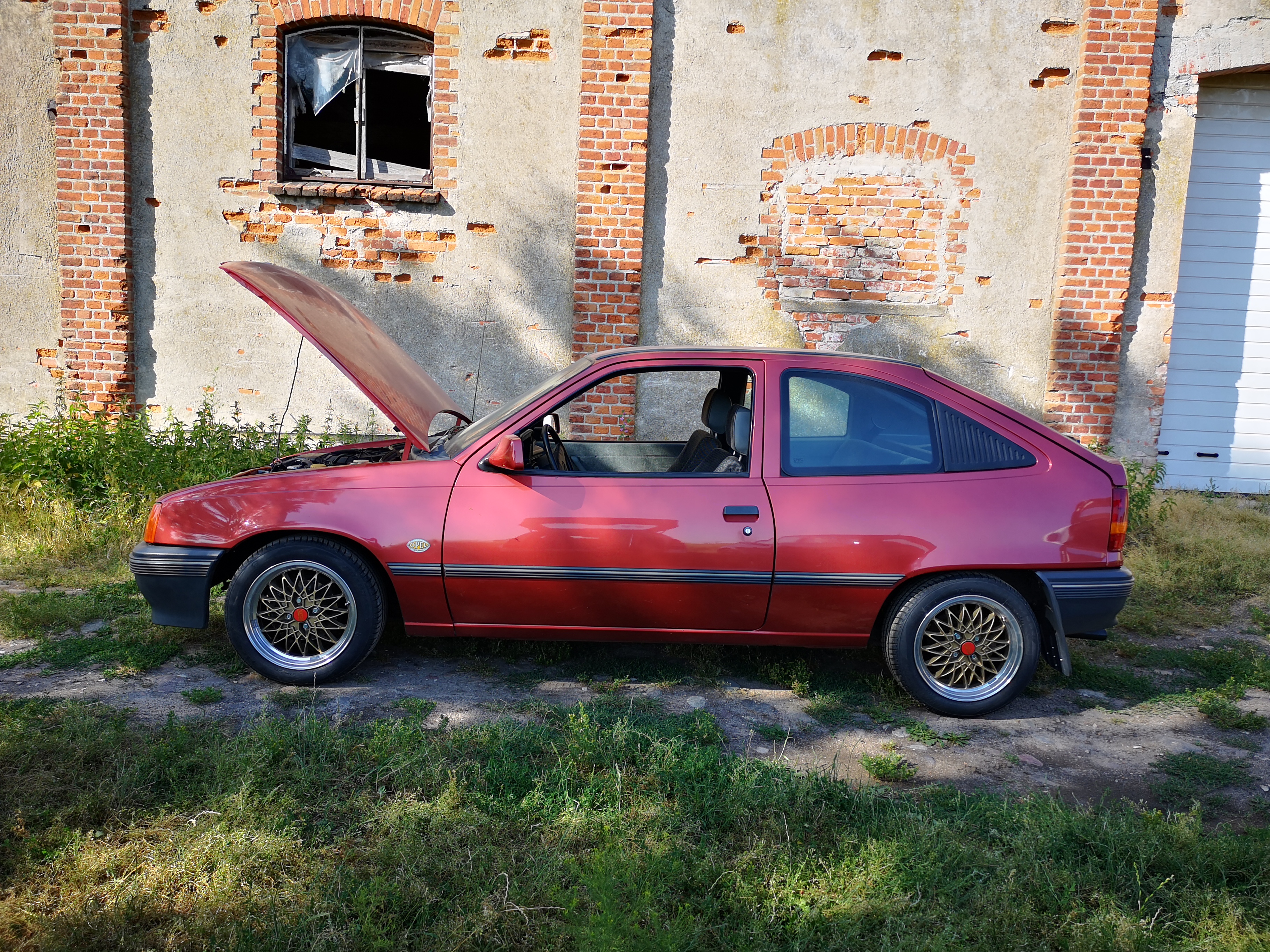

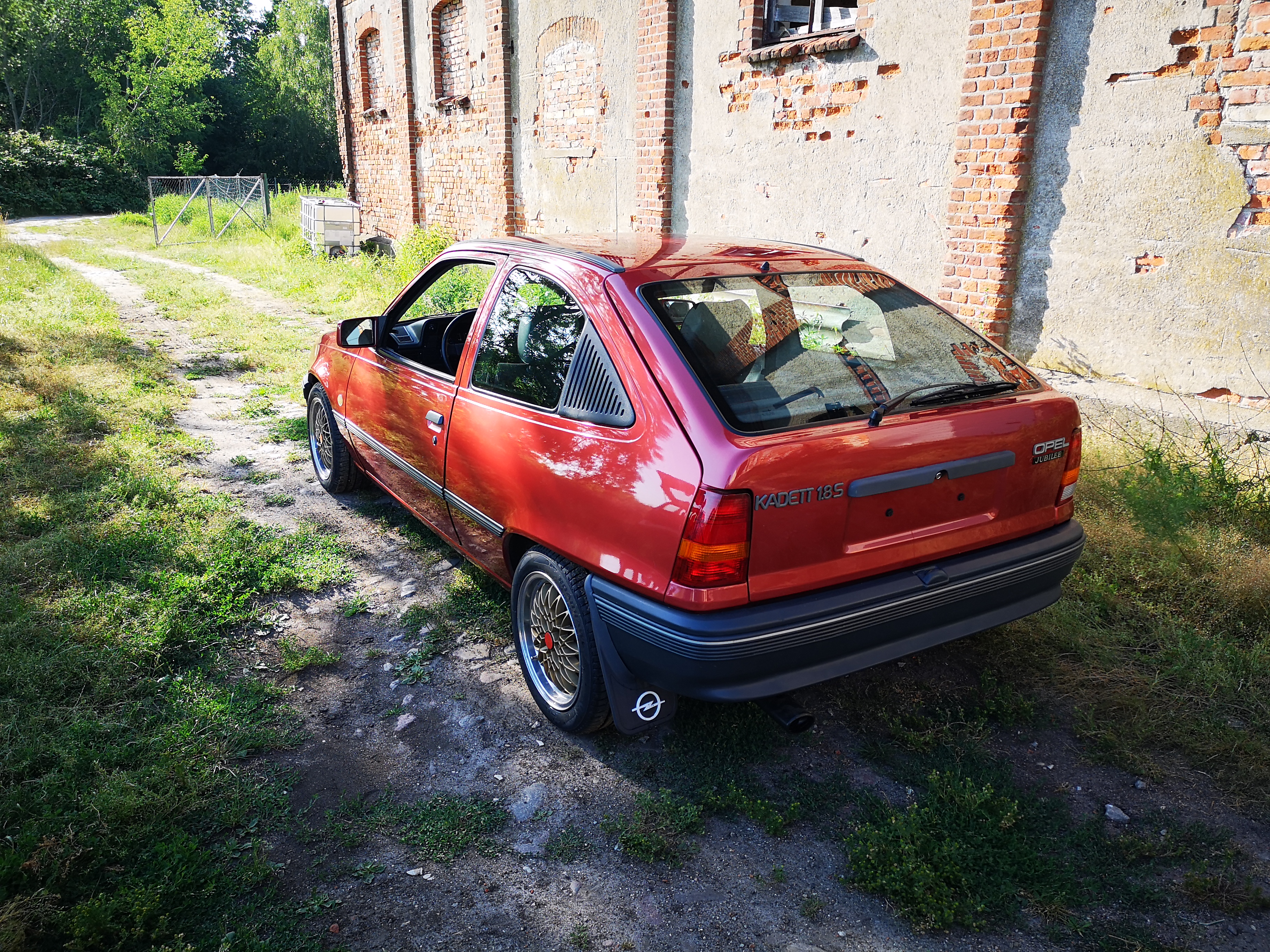

Sieht gut aus. Wirkt alles schön harmonisch.
Ja das war mir auch wichtig, wollte ja eigentlich kaw 65/40 Federn einbauen, aber hab die erstmal ins Regal gelegt. Finde das so gar nicht verkehrt.
Morgen werd ich den Wagen noch polieren und die Zierstreifen aufkleben.

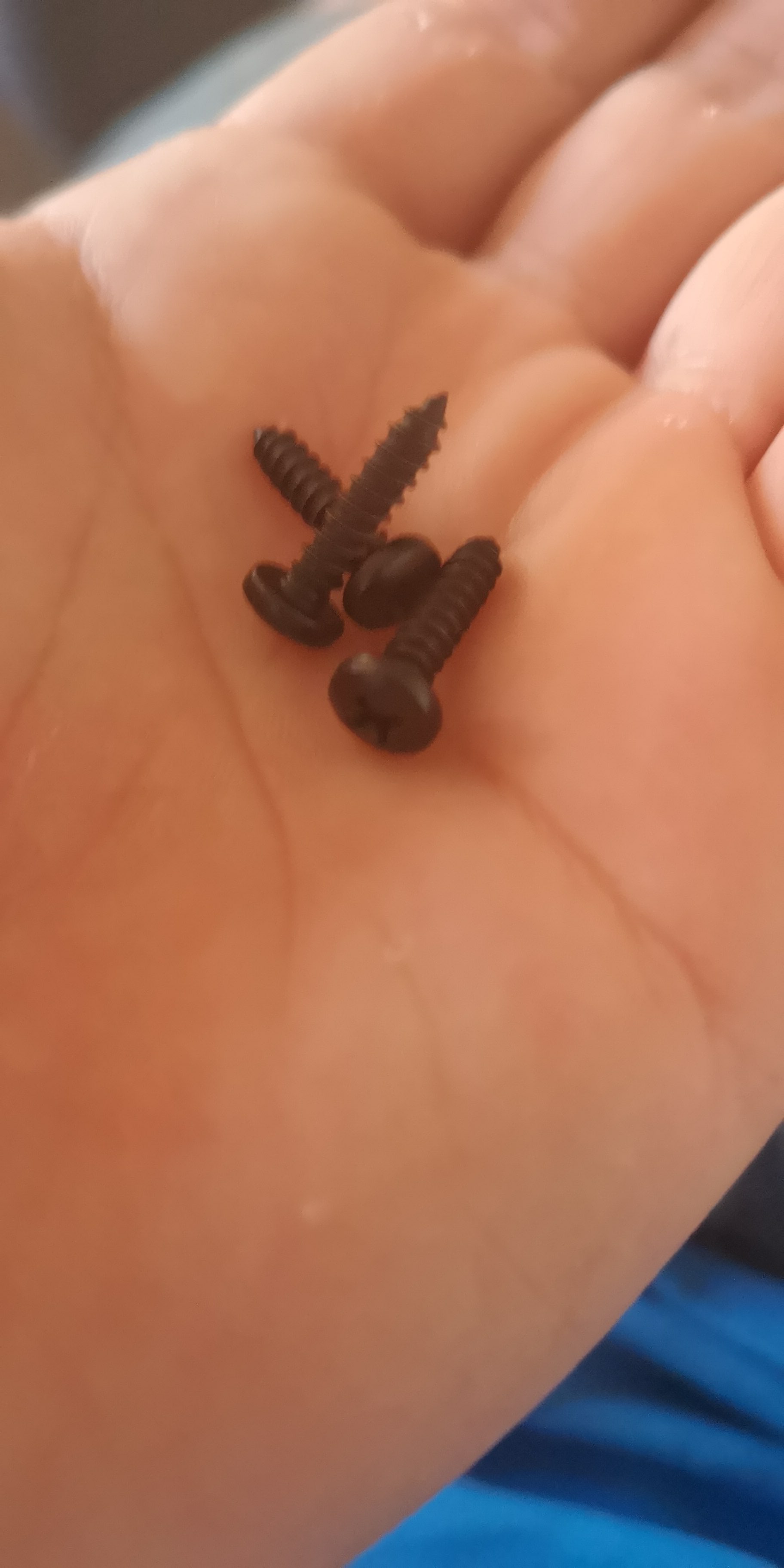

Zudem hab ich endlich Online 3.9x16 Linsenkopfschrauben in schwarz für die Einstiegsleisten innen bekommen, kein Baumarkt hatte die.

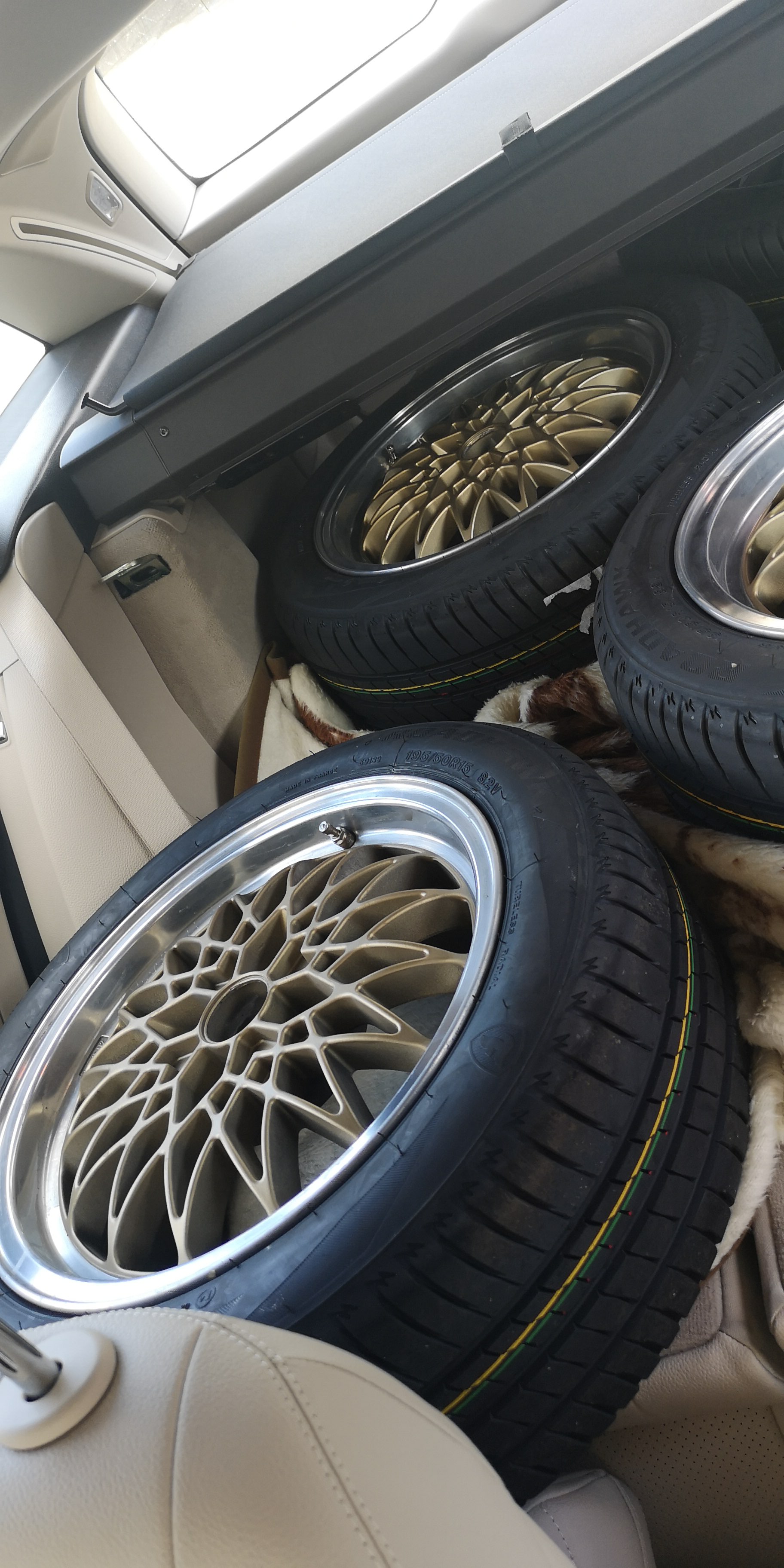

Bin auch gespannt wie die felgen Montiert ausschauen, so könnte ich mir meine exip auf der Tiffy auch noch vorstellen
Also es sieht auf jedenfall gut aus, passt halt zur Farbe.
Aber war schon etwas Arbeit, gut hab die Felgen chemisch entlacken lassen, spart ja Nerven. Dann halt wo Bedarf war die Ränder bis 2000 hoch geschliffen und dann mit Alupolitur blank poliert. Abkleben ist klar und dann Feuer frei mit vorgemischten Dosen Ral 10036. Habe matten Klarlack gewählt, das es nicht so arg glänzt, fügt sich gut ins Bild. Ja denke in 14 Tagen habe ich wieder Zeit und dann sind auch die Felgen drauf.

sieht ja mal wirklich klasse aus mit dem Gold auf Deinen Felgen
Alles anzeigensieht gut aus mit den Felgen!

Ja hatte Angst das es zu hell wird, habe deswegen extra schwarzen Spritzfüller als Untergrund genommen. Auch habe ich matten Klarlack verwendet, das es nicht so leuchtet und dezent aussieht, damit es zu den 80igern passt
