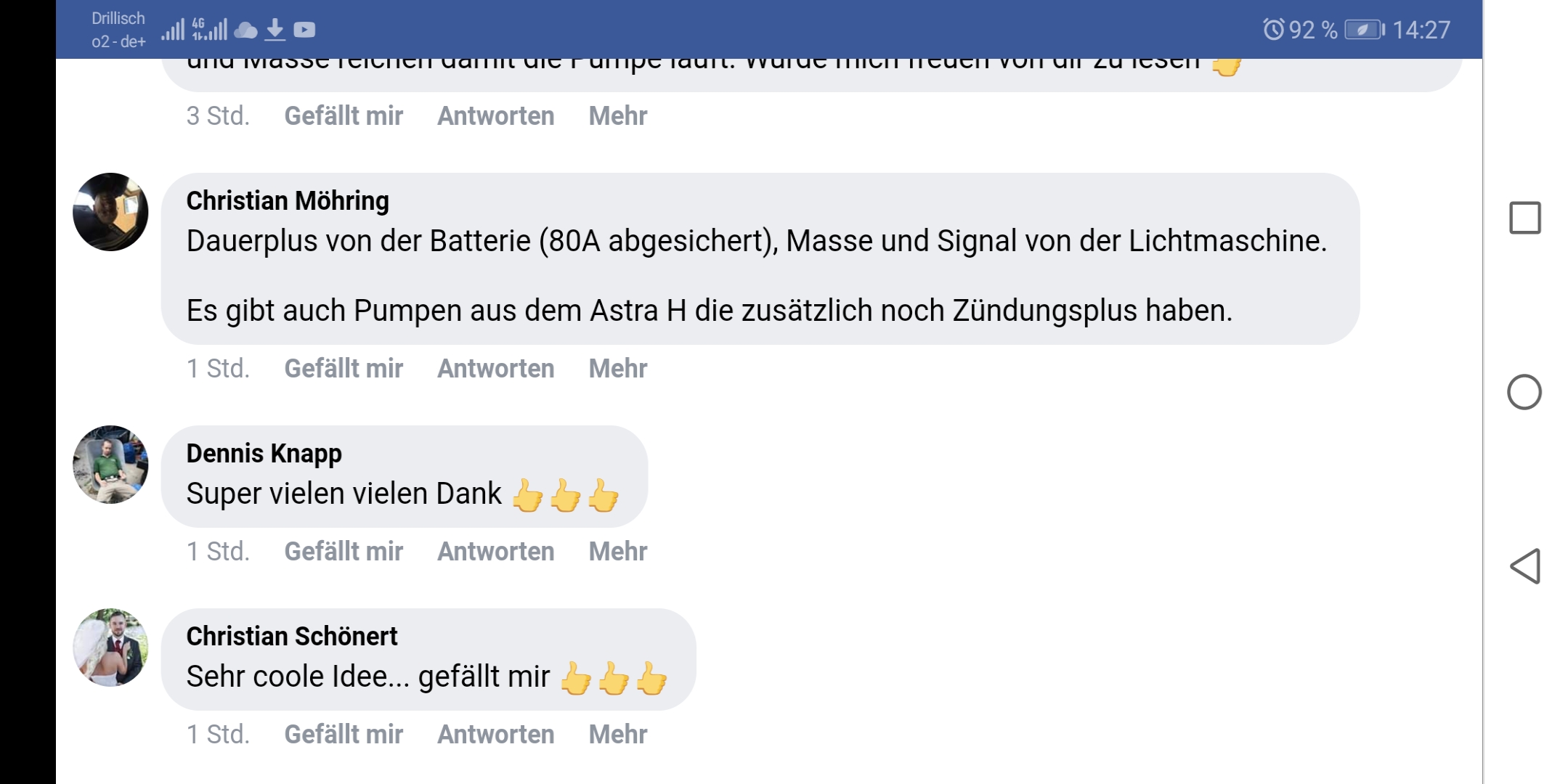

Dann doch elektrische wie aus den Facebook link ![]()
