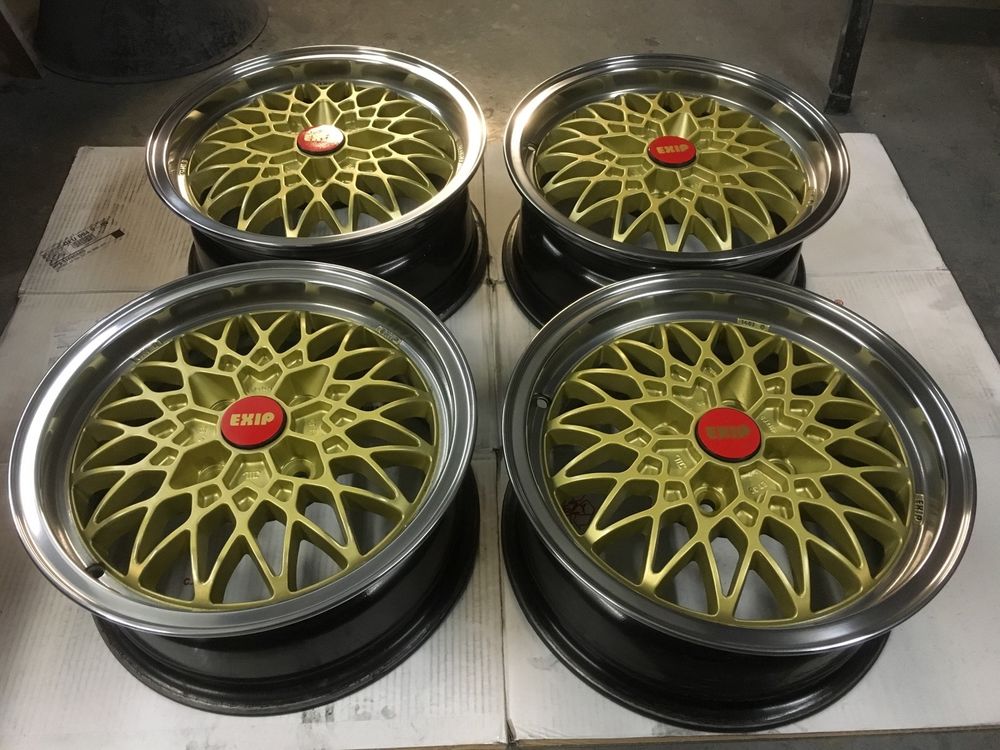

Aber hab es nun gewagt und Gold Ral 1036 und seidenmatten Klarlack bestellt. Hatte aber Angst das es zu sehr leuchtet und grundiere mit schwarzen 3 in 1 Füller.

Alles anzeigenWie Du schon richtig die Relation zur Wagenfarbe ins Spiel gebracht hast, wäre ein goldener Felgenstern ein schöner Kontrast am Fahrzeug.
Ich würde Dir dazu raten
Alles anzeigenSilberner Stern würde deutlich edler wirken anstatt Gold.
Denke auch das es Silber wird, wobei mich das Gold ja immer noch reizt.
Sieht schon schön aus ![]()
Größtes Problem wird nur sein, ein tollen Goldton zu treffen!
Felgen hab ich ja chemisch entlacken lassen und den Rand wollte ich eigentlich zum Polieren geben, doch da dies viel zu teuer ist hab ich mir etwas Schleifpapier und Politur gekauft.
Erst 240, 600,1000,2000 und dann mit Schwamm die Politur aufgetragen, eine Stunde Arbeit gewesen und bin zufrieden ![]()
Vollkommen ausreichend, doch bin immer noch am überlegen ob der Stern Gold oder Silber wird, was meint ihr, denke bei der Farbe könnte Gold ganz gut kommen.
