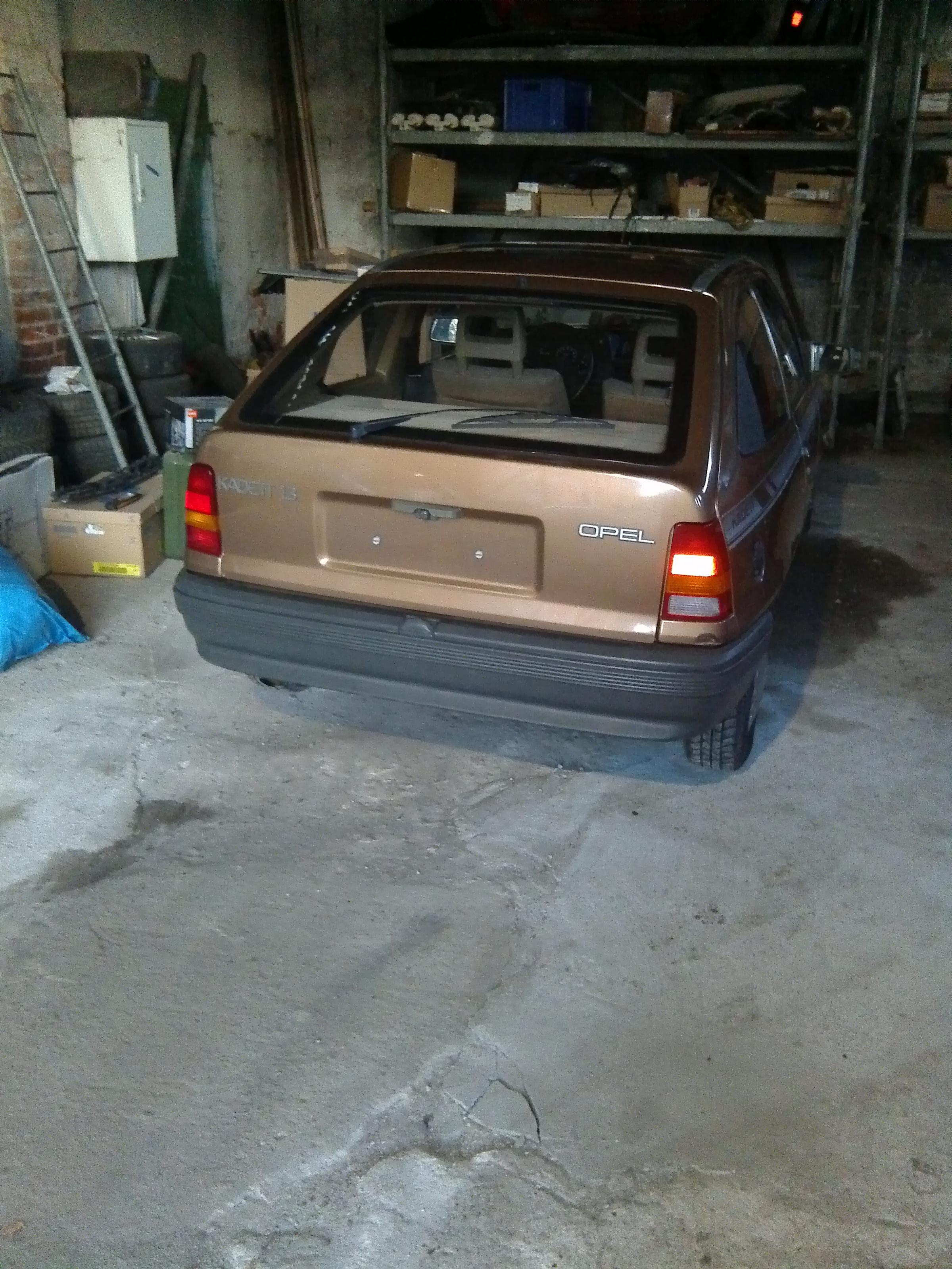

    Ja es hatte mich auch gewundert, da die Typischen Stellen wie Lenkeraufnahme vorn (innenraum trocken), Endspitzen oder Schweller hinten nicht betroffen waren. Selbst die Radläufe sind ok, einzig was schade ist, die haben für die Irmscher die Kanten umgelegt. Wo ich den geholt habe, stand der in nen alten Schuppen ohne Boden und dort stand er seit 2014. Wie erwähnt war der ganze Unterboden mit oberflächlichen Rost übersäht, auch die Achse hatte Rost pickel. Man könnte sagen, die meisten Anbauteile hatten Rost angesetz. Die Alugehäuse im Motorraum hatten auch nee gute Oxidschicht. Alles was irgendwie von Innen mit der Karosserie verschraubt war hatte Rost, wie Handbremshebel oder Sitzschiene, selbst die Schrauben von den Einstiegsverkleidungen. Gott sei dank, konnte ich all diesen Rost leicht beseitigen. Der letzte Besitzer war halt extrem zum Nachteil, innenraum Dreckig und ungepflegt, so stellt man einfach kein einwandfreies Auto weg, denn er sprang sofort an und hatte keine Schäden.

    Ja, war aber schon noch etwas Arbeit drin, erstmal waschen, Seitenleisten mit Bürste den alten Glanz zurückgeben, Stoßstangen mit Heißluftfön auffrischen und z. B. hab ich auch die originalen silbernen Zierstreifen in den Stoßstangen nachbestellt, da die alten Teils ab waren. Und am Unterboden musste ich ja viel Oberflächenrost abbürsten und mit Wachs und U Schutz versiegeln da der noch nie Unterbodenschutz gesehen hatte.
    Ja den Motor finde ich auch erstmal ok, hatte zwar nur was um die 70tkm runter, lief aber kalt unrund, daher hab ich den bis zum Block zerlegt und überholt, Schaftdichtungen, ZKD, Zahnriemen..., sämtliche Wellendichtringe außer Getriebeseitig( hab den Block drinnen gelassen) und natürlich Auspuff und Zündkabel, samt Wartung . Da ich alles selbst gemacht habe, bin ich ja gut davon gekommen, halt nur eine Woche Urlaub verballert.

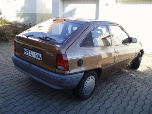

    Hier siehst den Unterschied mit gefönter Stoßstange und neuer Zierleiste

    Durch Zufall mitte März auf Mobile bei Neumünster entdeckt und 2 Tage später hin und ohne zögern gekauft, da die Karosserie quasi nur am Unterboden Oberflächenrost hatte, der mit Drahtbürste, Zink, Wachs und U Schutz ausgemerzt werden konnte und das zu nen Kaufpreis von 850€ .
    Mittlerweile hatte ich den E18NV zerlegt, alle Dichtungen erneuert und was noch so anfällt. Auspuffanlage kam auch eine neue Imasaf drunter, die alte war nee Katastrophe und nicht mehr zu retten. Zumal der Wagen eh ein kleines Schicksal erlitt, 1987 von ner älteren Dame gekauft, wurde der 2010 abgegeben und ein 18 jähriger hatte den vom Vater bekommen. Der meinte es gut und hat den für sein Sohn "aufgehübscht", was ich nun zurückbauen musste. Koni Dämpfer(OK die bleiben ☺️) irmscher 16 Zoll, weichen für Exip in 15 " und Victor Sportlenkrad( ist auch schon ersetzt) zudem waren alle Zeichen ab, hab ich aber mitbekommen, sowie auch Radio und Kassettenbox .
