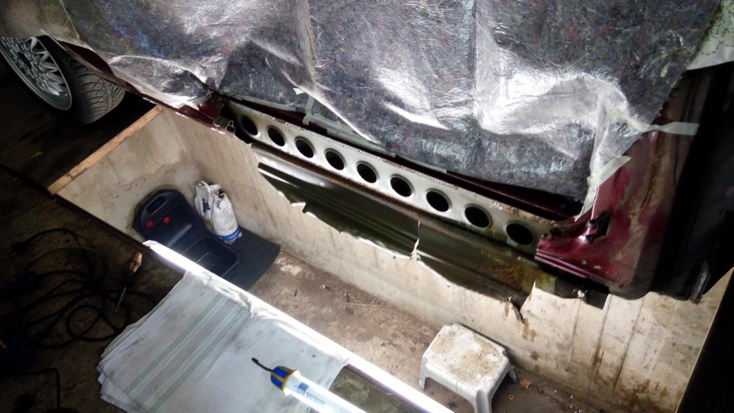

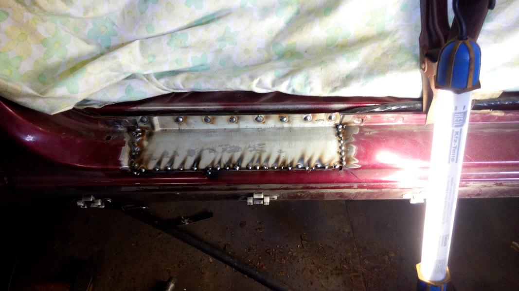

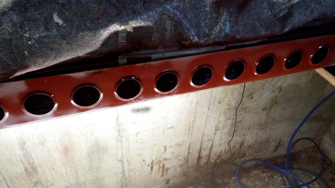

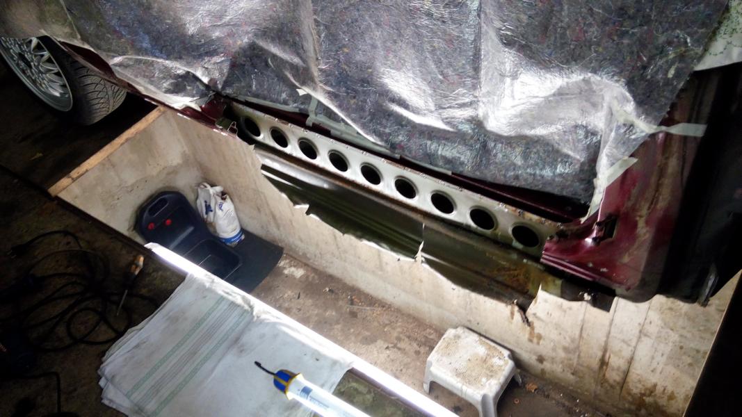

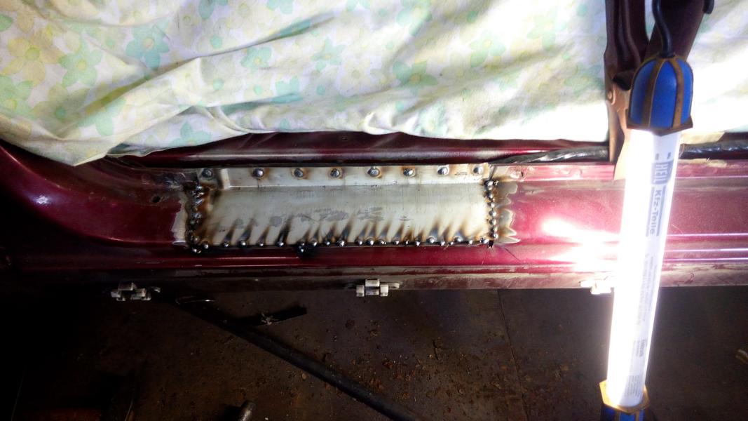

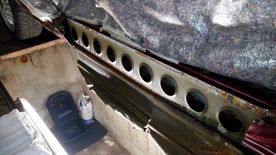

da ich im Moment an meinem E Cabrio einige Bleche neu mache und ich keine Lust habe in ein paar Jahren nochmal den Schweißapparat zu bemühen sollte er natürlich auch Hohlraumversiegelt werden.
Ich wollte die Hohlräume mit Mike Sanders Fett vollaufen lassen, sowie Türen etc. Nun hat mir ein Kollege der auch einige alt Opels und Mercedes sein eigen nennen kann berichtet das bei seinem Altags 124er die Dichtmasse an den Nähten im Bereich der Hinterachse weich geworden sind... er hatte vor ca 8 Jahren den gesamten Unterboden mit MS-Fett versiegelt. Er hat bisher allerdings immer die "Weiche Mischung" verwendet und nicht das Standart MS-Fett.
