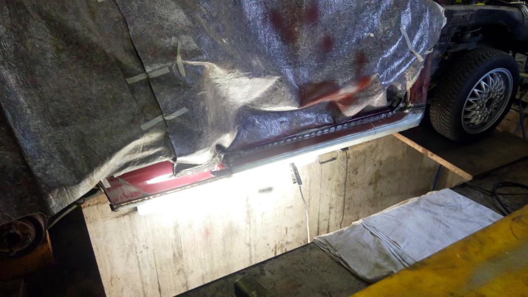

Aber wie es nunmal immer so ist kommt es immer anders als man denkt!! Als ich dann die Schwellerverkleidung abgebaut hatte blieb mir fast das Herz stehen, das ich hier und da noch die ein oder andere Roststelle enddecken würde war mir klar, aber mit sowas hatte ich nicht gerechnet: beide Schweller komplett von vorne bis hinten auseinandergegammelt. ![]()
Also wurde mein Plan das Auto am 01.04. mit ner neuen TÜV Plakette auszustatten in gaaaanz weite Ferne gerückt.
Beim Auseinanderschneiden hab ich dann auch den Ursprung allen Übels gesehn: irgendein Vollspasti hatte mit Karosseriedichtmasse die Wasserabläufe an den Schwellern zugeschmiert
. Die Schwellerverstärkungen sahen aus als hätten sie die letzten paar Jahre im Salzwasser gelegen. Gott sei Dank war hier aber noch nichts durchgefault und ausreichend Material da.
Der aktuelle Stand ist jetzt: rechter Schweller ist vollständig eingeschweißt und Nähte sind verzinnt. Im rechten Radhaus hab ich auch noch ne Kleinigkeit gebraten, hier ist schon Brantho, Nahtabdichtung und U-Schutz drauf. Der linke Schweller ist im Einstieg schon geschweißt und unten rausgetrennt.
So nun aber genug Text ich hab euch mal die Bilder angehängt vom aktuellen Stand des Autos.
