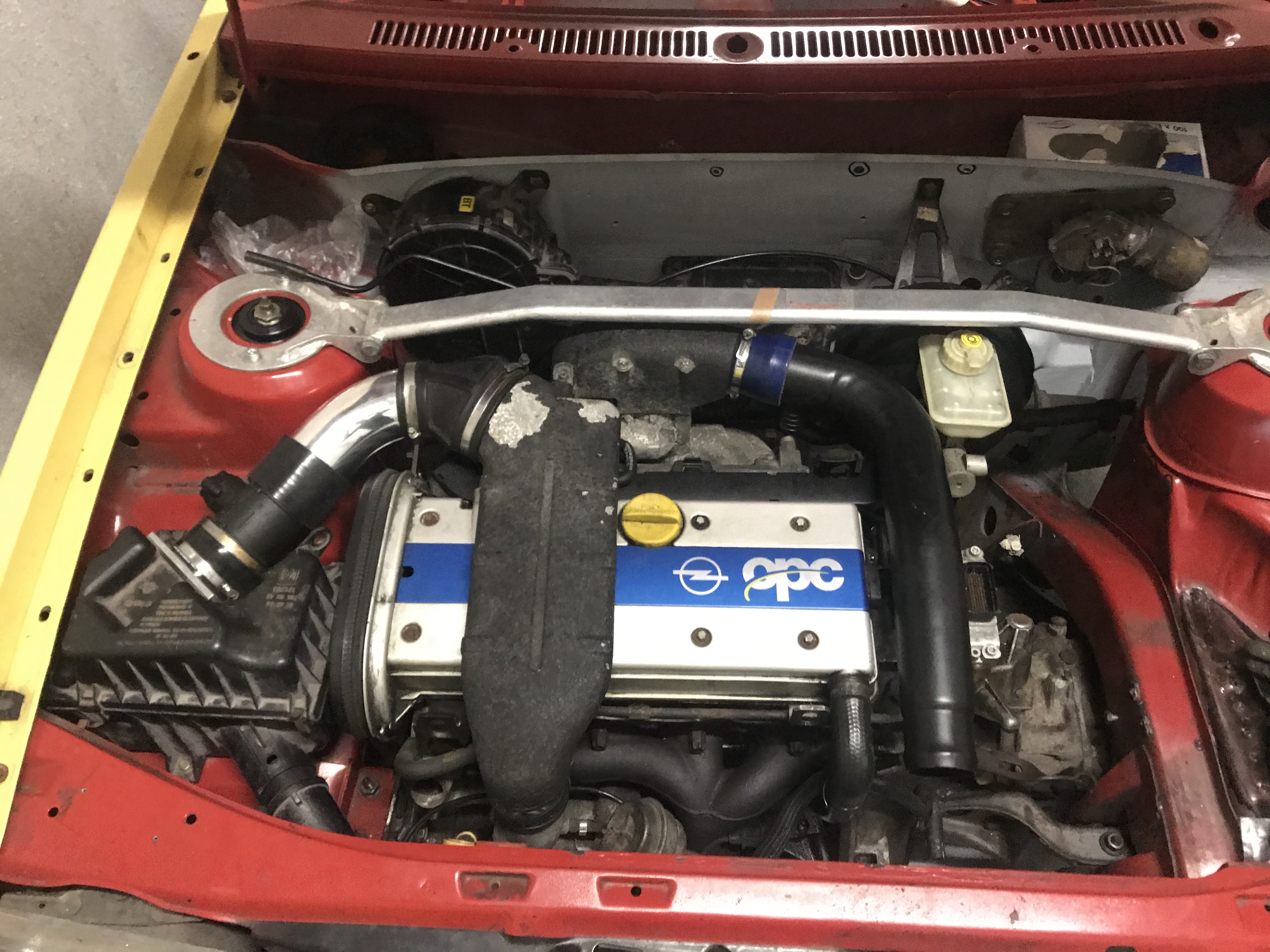

    Als Erinnerung wie es mal aussah ist immer gut :D
    Habe Die Ansaugung fertig gebaut. Ist für die Tüv abnahme. Mit dem GTE Filterkasten ist es nicht optimal. Aber sollte für die Abnahme reichen. Wollte jetzt nicht den Aufwand betreiben und eine größere da rein fummeln.
    Nach der Tüv Abnahme wir eine Kürzere Ansaugung gebaut. Deswegen wollte ich nicht so viel aufwand betreiben.
    Habe für den GTE Luftfilterkasten einen Adapter besorgt. Da der Anschluss eigtl für einen eckigen LMM gedacht ist. Einen 45°Bogen in 70mm. Paar Silikon Schläuche und fertig.
