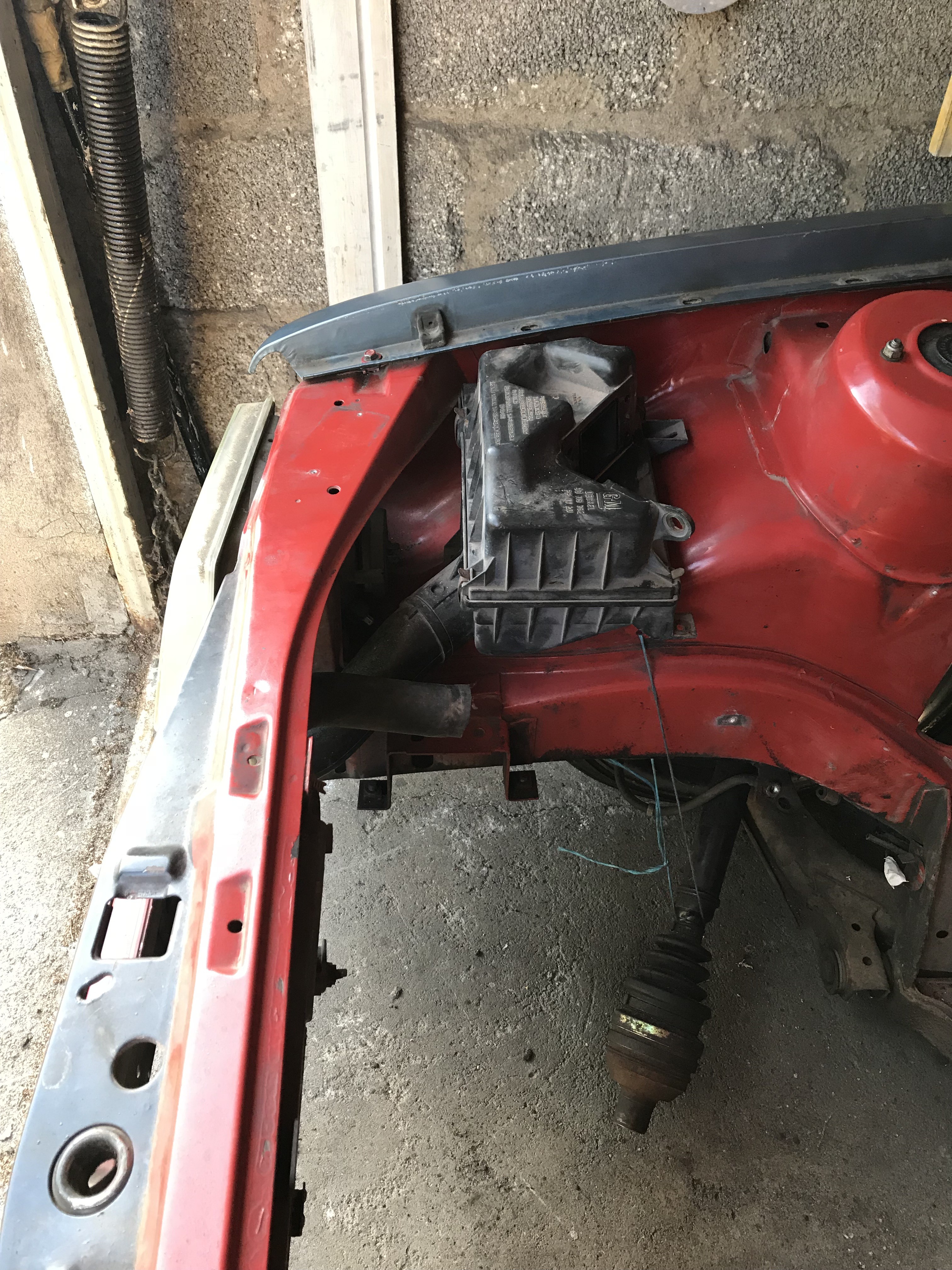

Heute ging es etwas weiter.
Habe den ölkühler verbaut. Kühler reingehangen um zu gucken ob es passt. Platz ist vorhanden. Platz war zwar da aber wollte keine extra löcher reinbohren. Hab die vorhanden löcher benutz.
Die Leitungen werde ich neu pressen lassen. Die halter werden ich noch mit Gewindenieten versehen.Gibt es eigtl einen grill wo die linke seite nicht verschlossen ist ? Der Ansaugschlauch sitzt genau dahinter.
Habe angefangen Luftfilterkasten, kühler, Ölkühler usw anzupassen.
Werde den Gte Luftfilterkasten benutzen. Werde es von Eckig auf 70mm adaptieren. Habe schon was passendes gefunden. ist zwar für den LMM für sportluftfilter gedacht aber lochabstand usw passt. Einfach umdrehen und an den Luftfilterkasten schrauben und fertig... theoretisch
Soweit ist auch genug platz da für alles.
