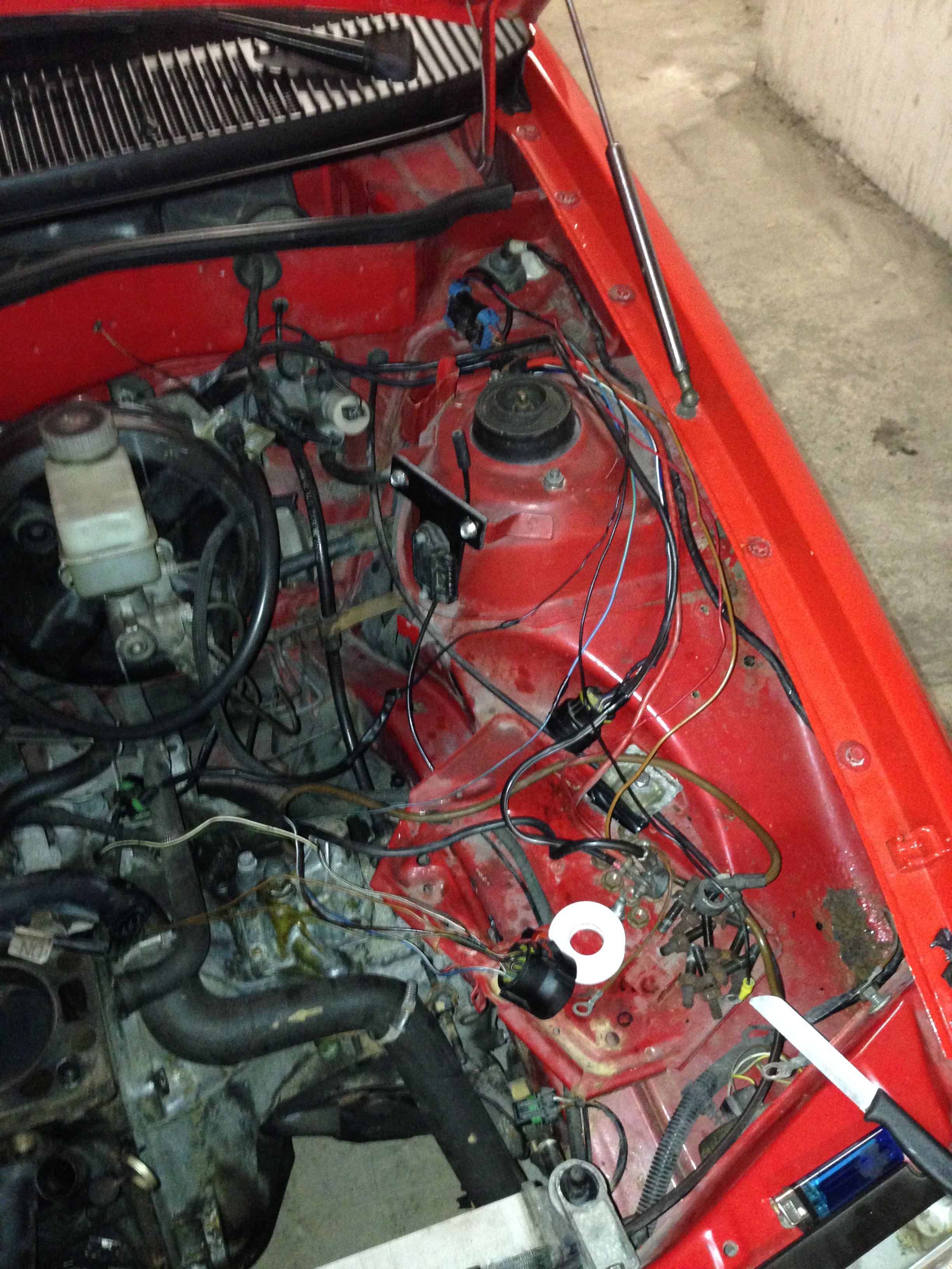

Dann musste die Elektrik dran glauben.
Fast nichts hatte funktioniert.
Scheinwerfer und blinker gingen. Das wars auch schon
Da es ein 1.3 er war und es auf Gsi Rückleuchten mit externer Nebelschlussleuchte dran waren habe die irgendwas versucht kein plan was die vor hatten aber es ging nicht gut
War eine halbe Ewigkeit an der Elektrik dran.
Davon hab ich leider keine Bilder.
Aber aus dem Motorraum schon.Hab die Kabel Alle auseinander gelegt und so zusammen gelegt wie ich es verlegen wollte.

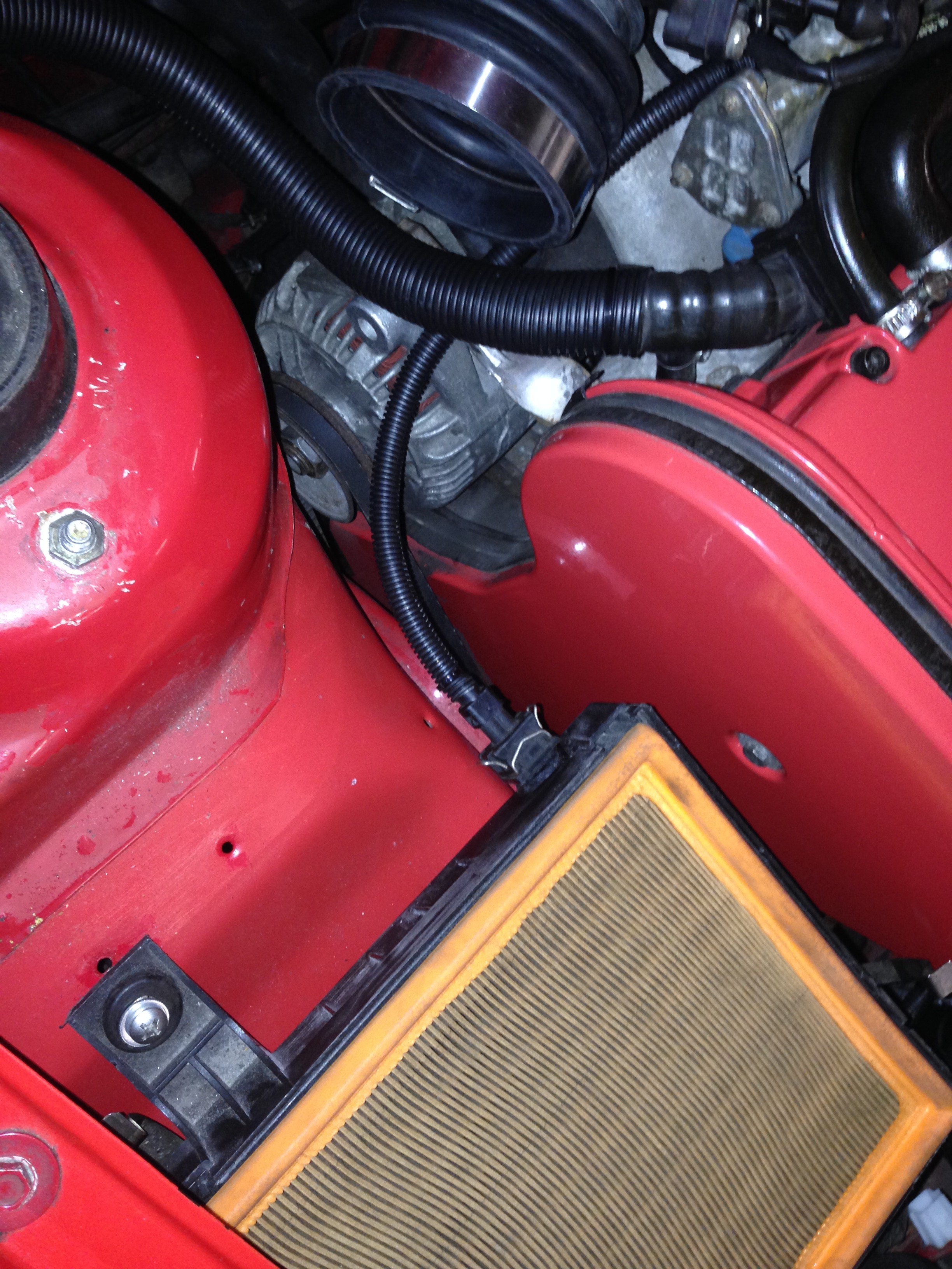

Ein Paar kabel kamen hinzu. Mansche wurden komplett ersetzt.Da ich ja einen 2.8 habe und der einen Ansauglufttemperatur Fühler hat, habe ich den Sensor an den unteren Luftfilterkasten angeschlossen damit ich kein loch in das Powerrohr bohren muss.

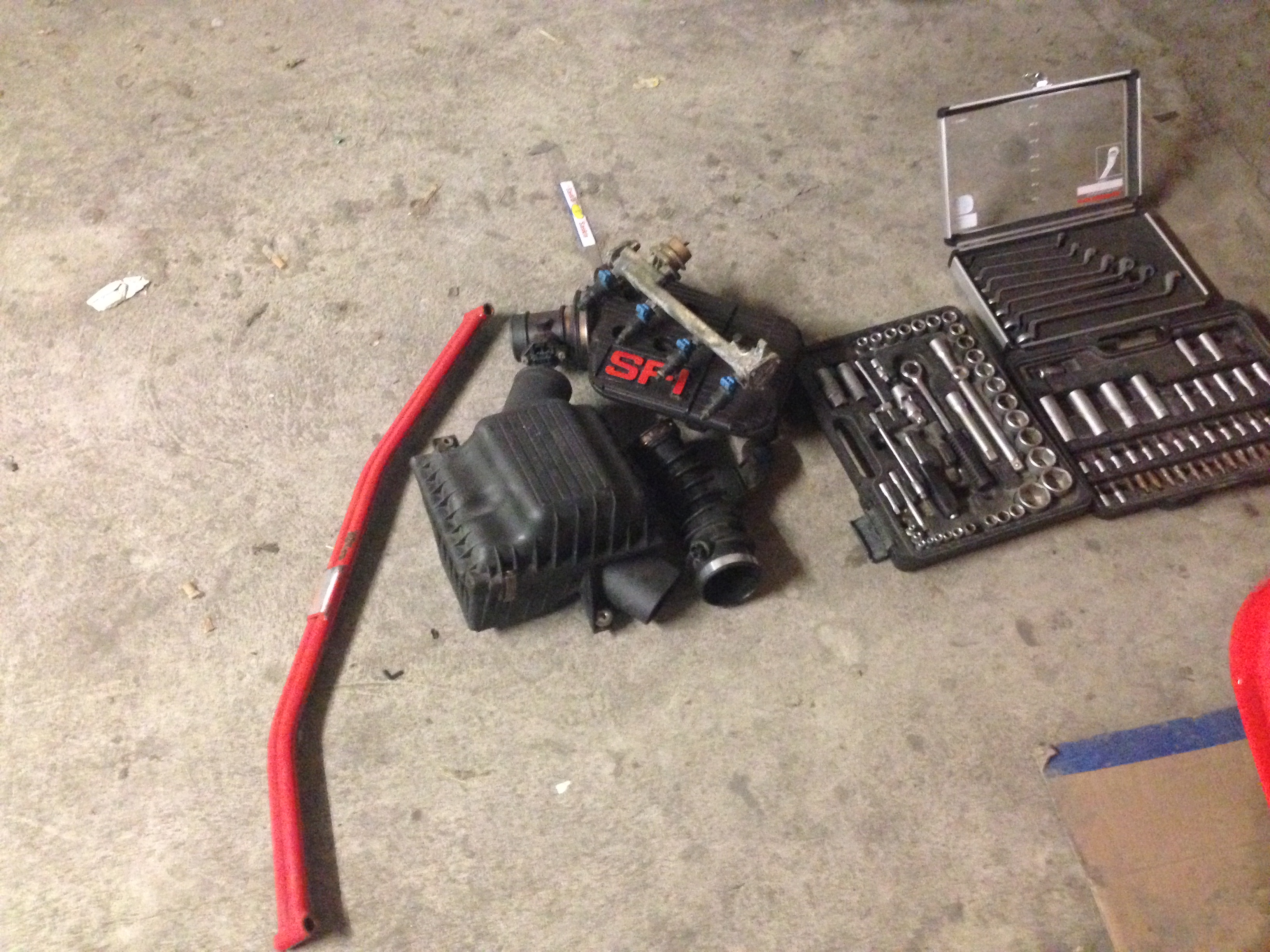

Ein Kadett FSI Kasten musste auch natürlich her.
Eine Batteriehülle/tasche habe ich mir auch besorgt.
Die restlichen teile wie ventildeckel undso kamen auch noch dran.
Habe die Zündkerzenabdeckung schwarz matt lackiert gehabt.
Da das Originale Rot garnicht dazu gepasst hatte.Das Ansaugrohr zwischen lmm und Luftfilterkasten habe ich durch ein "powerrohr" ersetzt.
Sieht meiner Meinung nach viel besser aus.Und ein Chrom Ventildeckel kam auch noch hinzu.

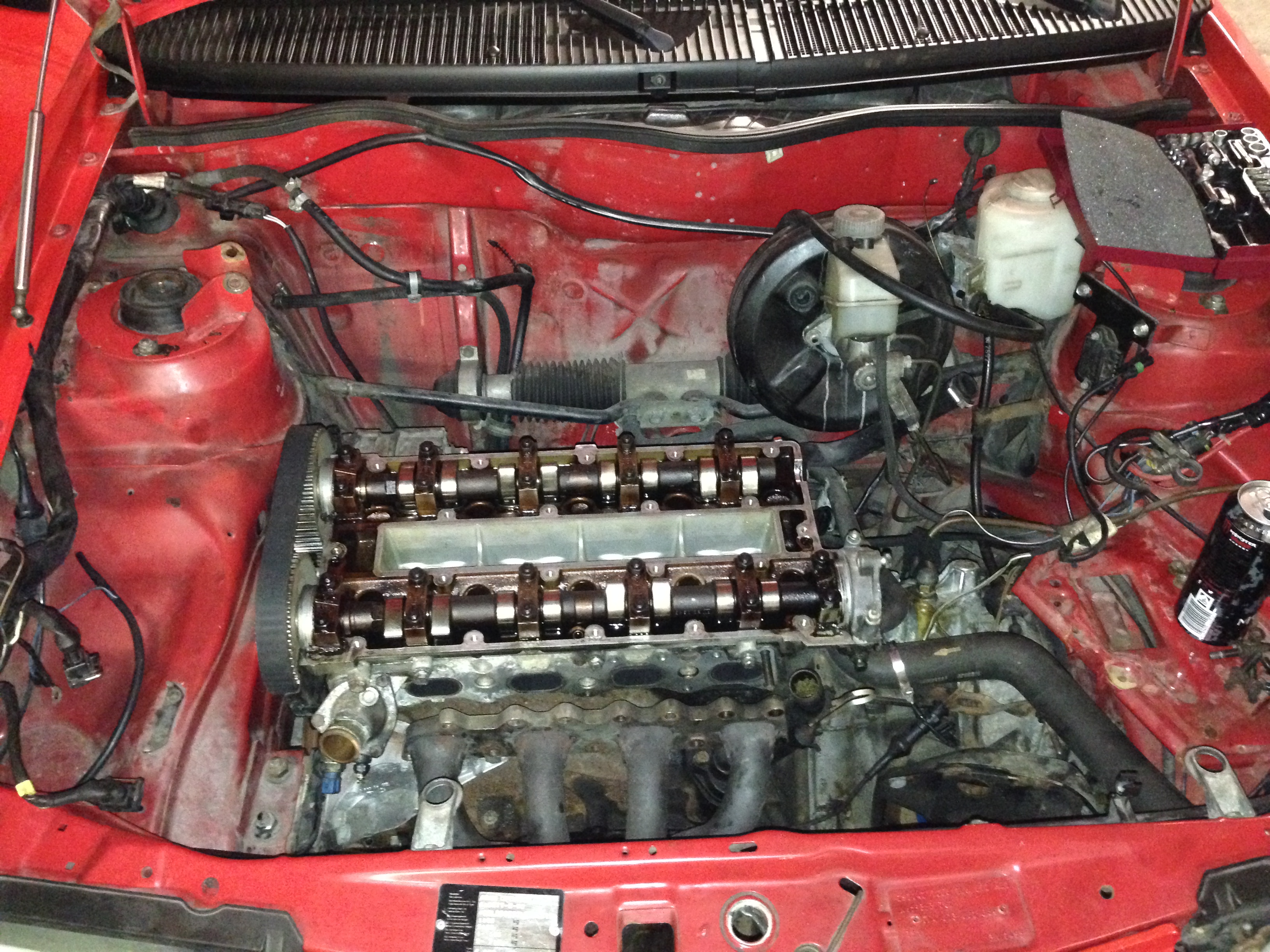

nachdem der Zylinderkopf draußen war hab ich beschlossen den Kopf zu überholen.
Als ich auf der suche nach teilen war hab ich einen 859er kopf gefunden.ich wollte zwar den 700er behalten aber das interessante war, dass bei dem 859er neue Ventile, Ventilfedern, Ventilteller aus Alu und Hydrostößel alles Neu dabei war. Da habe ich nicht lange überlegt
Als der 859er Zylinderkopf bei mir ankam war ich noch recht unentschlossen welchen ich aufbauen sollte.
Hab beide Zylinderköpfe zum Motorenbauer gebracht um sie mal abdrücken zu lassen.
Es kam raus, dass der 700er einen riss hatte.
Als ich dann später noch herausrausgefunden habe, dass die 859er Köpfe serienmäßig im 2.8M verbaut waren und vom Werk aus schon 2mm größere Kanäle auf der Einlassseite hatten, war die Entscheidung schnell getroffen.

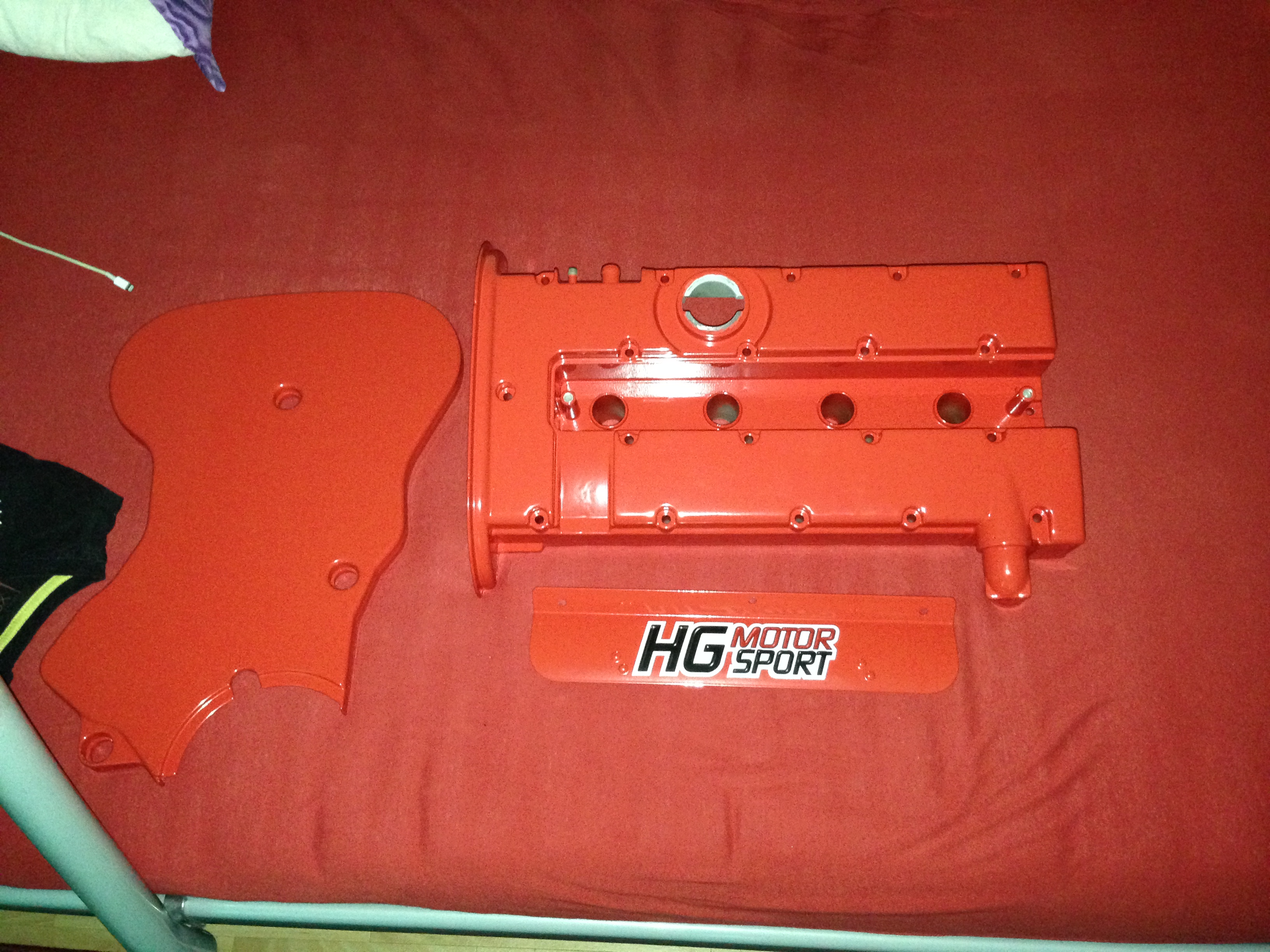

Ventildeckel
Zahnriemenabdeckung
Krümmerblech gingen zum Pulverbeschichter. ( Wurden in Wagenfarbe gepulvert ) Profilbild
Aufkleber kam später ab. Jeder macht mal Fehler

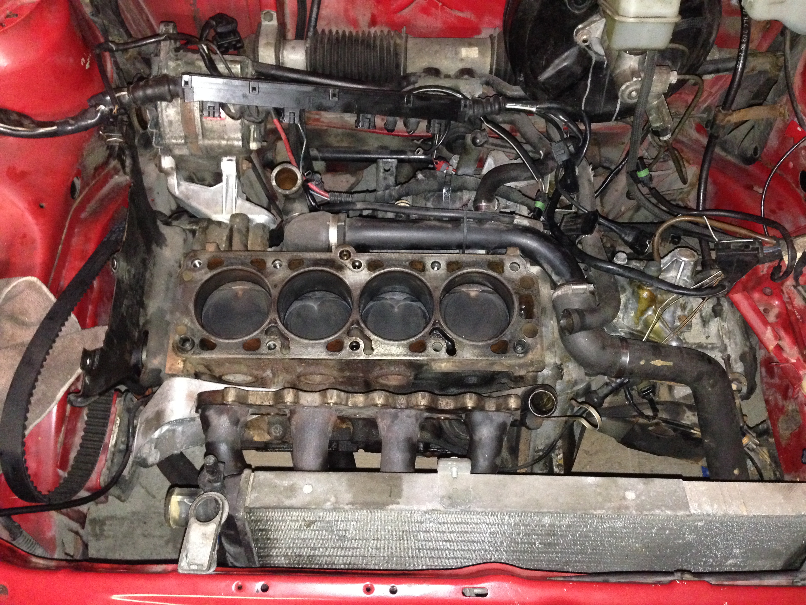

Dann ging es an den Motor.
Zylinderkopf raus
