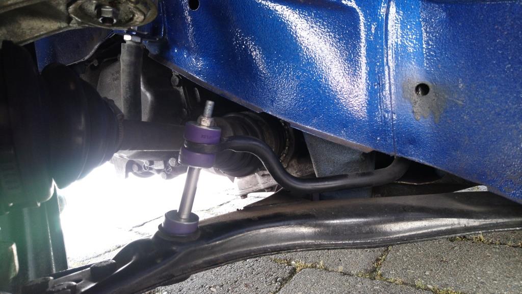

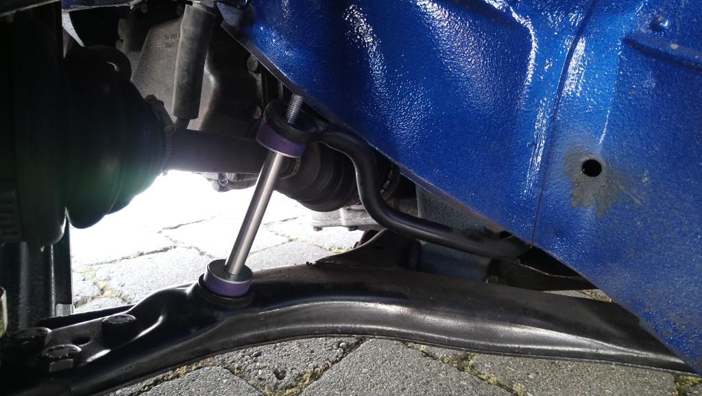

Alles anzeigenZwischenzeitlich gabs nen Ölwechsel und die Koppelstangenhülsen konnte ich auch endlich mal kürzen.
Vorher betrug die Länge 90mm, nun 50mm. Der Stabi steht nun eindeutig besser da im belasteten Zustand und die Aufnahmepunkte der Koppelstangen fluchten besser.
Wenn der Wagen aufgebockt ist, wird nun zwangsläufig mehr Spannung im ganzen Konstrukt herrschen, aber das sollte ja kein Dauerzustand sein
Demnächst will ich etwas am Innenraum feilen.
