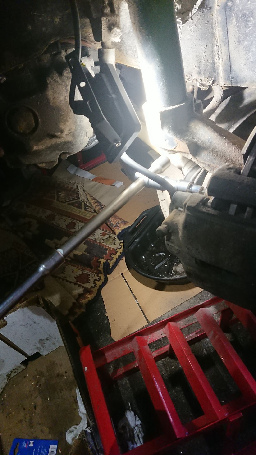

Ich habe das Auto aufgestellt um alle Wellen rauszumziehen.
Habe probiert die Bremssättel mit einen Inbus zu lösen aber es ging gar nicht klar. Erst hab ich gedacht ich muss schon wieder losgehen und was kaufen.
Dann kam ich auf Idee das ich das ja aus ein Stück Inbus und eine Nuss selber bauen kann.
Dabei hab ich das erste mal das Schweisser benutzt.
Sieht nicht toll aus aber immerhin ein Anfang. Und es hat super funktioniert.
Dann die Welle raus.
Auf die Welle ist nicht spürbar eingelaufen, so ich kann orginal Simmerring verwenden wenn ich es wieder einbaue.
Ich habe dann die Radlager mit Gewindestange verschraubt so dass ich es wieder auf die Räder stellen konnte. Das war Tip aus dem Forum, voll toll.
Erste Seite hat lang gedauert weil ich erst sehen musste wie alles geht. Die andere Seite war super Spass weil ich genau wußte wie ich es machen muss und welche Schrauben größen usw.
Die Stabischraube ist abgerissen und die Welle hat sich etwas gewehrt aber nur kurz. Jetzt ist alles im Regal und das Auto steht wieder auf den Räder.

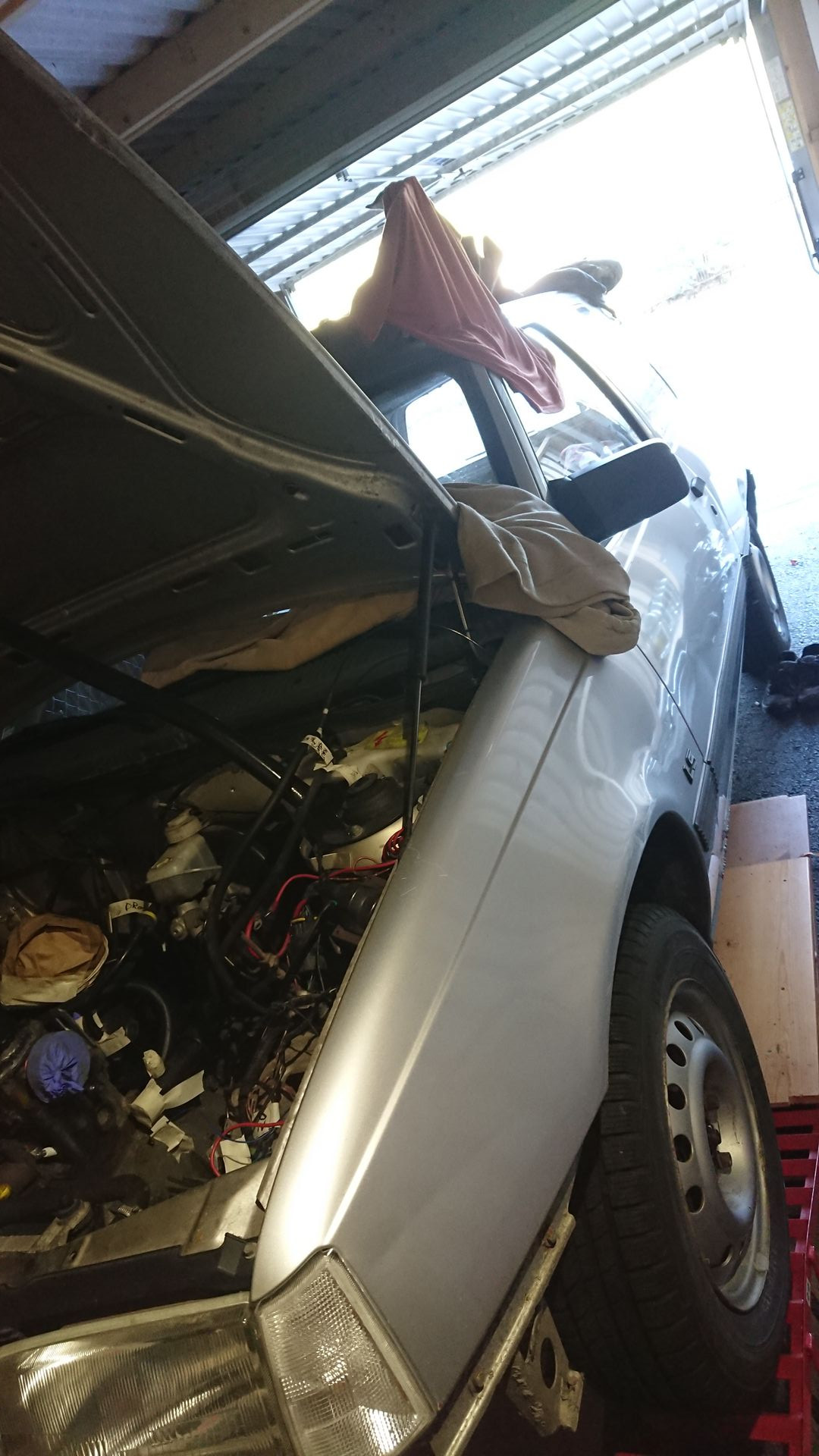

Das erste mal seit 3 Wochen war ich bei das Kadett gestern.
Erst war mein Freund zu besuchen und dann war ein Projekt für Schule zu tun.
Leider habe ich die Gabeln zuhause vergessen so konnte ich nicht anfangen mit wellen zu ausbauen.
Ich will so sehr dieses Auto einfach fahren. Die ganze Zeit höre ich Autos und Motorräder vorbei fahren an die Garage. Es ist eine sehr tolle Kurvenstrasse die auch an einer Seite gesperrt ist, an dem See entlang, perfekt für das Kadett.
Naja, ich weiß, Geduld und so.
Immerhin hab ich ein Schraubstück besorgt und montiert gestern.
Außerdem ein paar Kleinigkeiten.

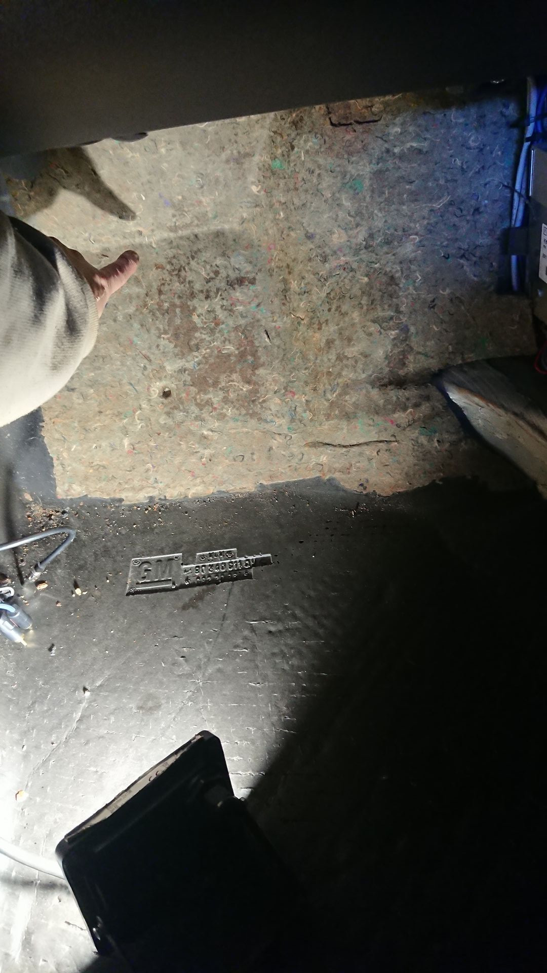

Gibt es Tips hier für das Gummimatte zum ausbauen? Das geht ja hinter die Heizung hoch...
Ja, ich habe schon davor das Armaturenbrett einmal ausgebaut (es war das graue 🤢 orginal, wer bitte macht sowas?) aber ich würde gerne zusätzliche Arbeit sparen.
Auf die Fahrerseite hab ich es gelöst bekommen aber diese harte Zeug auf die Beifahrerseite sitzt so fest. Warum ist das überhaupt anders da?
Ich hatte überlegt ob ich es abschneiden soll, so an diese Stelle?
Oder gibt es gute Tips oder Meinung dazu?
