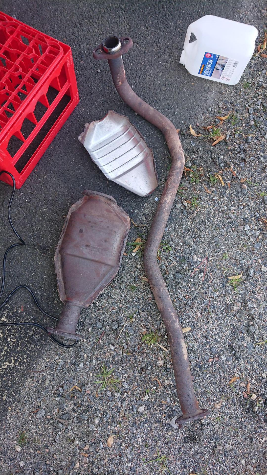

Dann das neue Flex getestet bei Ausbau von Auspuff.
Das Hitzeschutzblech ist weg gerostet, muss ich dann irgendwas ausdenken. Gibt es Tips wie es gut zu reparieren ist?

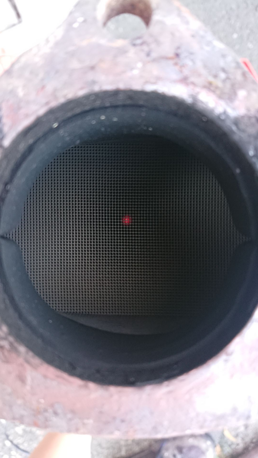

Dafür sieht das Kat innen super aus:

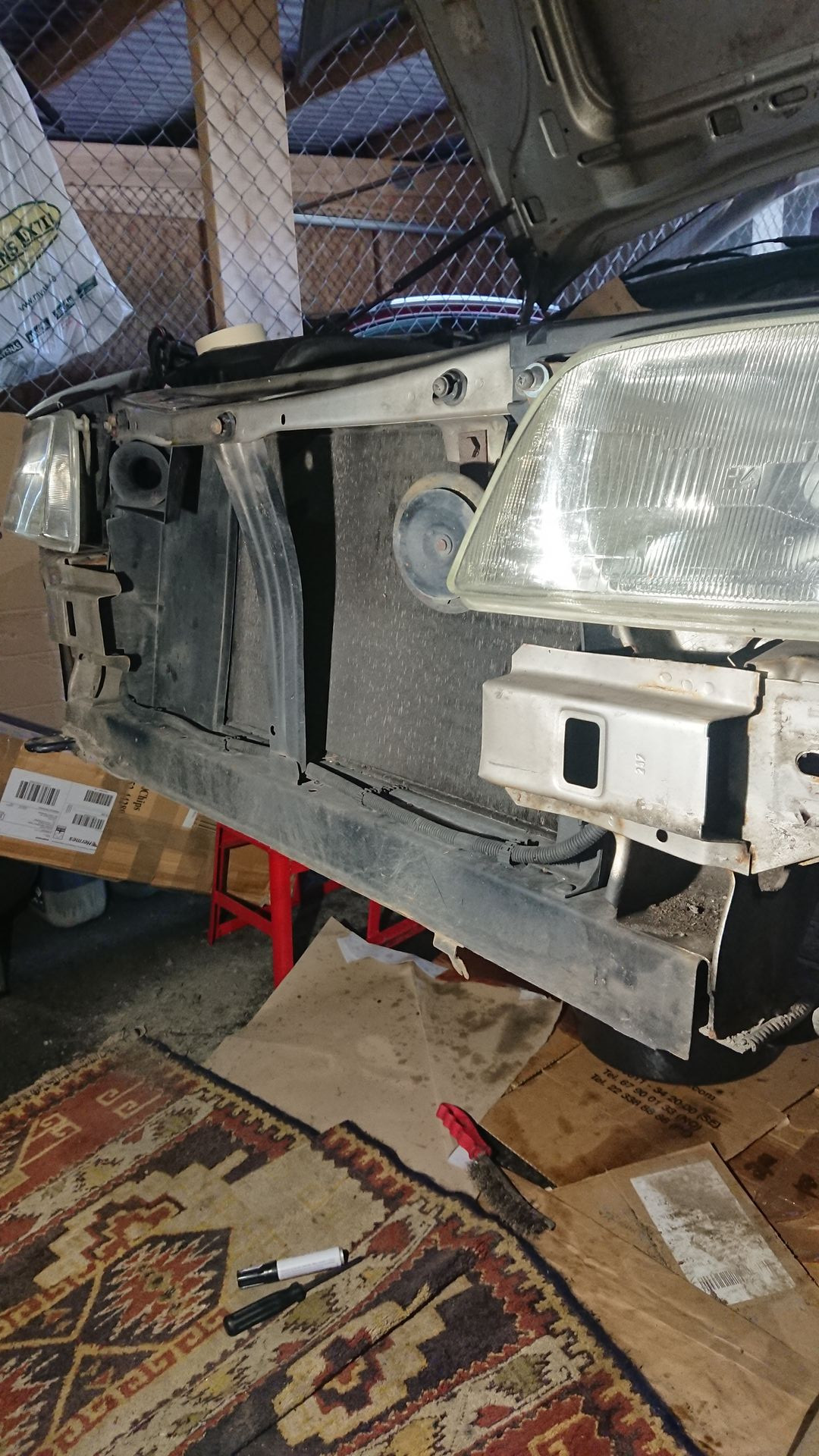

Dann weiter zerlegt, ich bin fast fertig damit:
Stoßstange kam auch ab und ich hab sie an die Wand befestigt so ist es aus dem Weg. Eine Schraube abgerissen, naja...

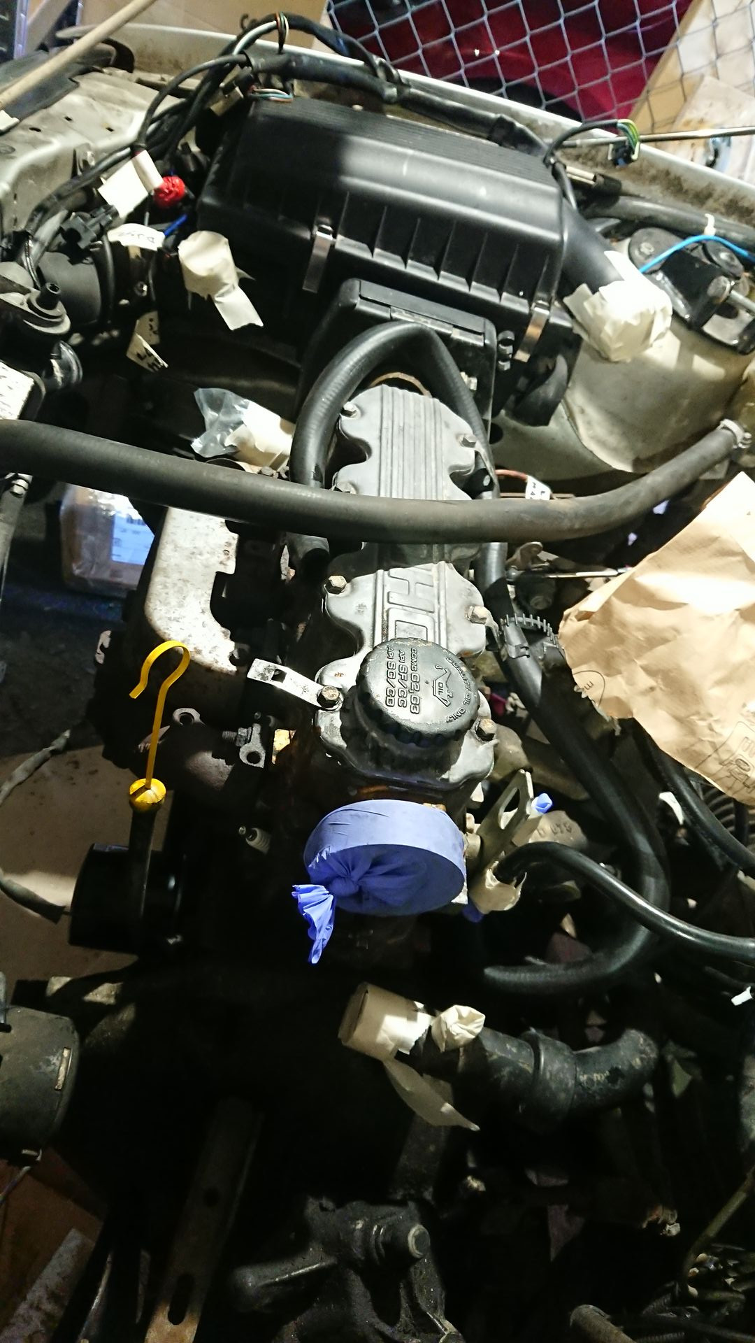

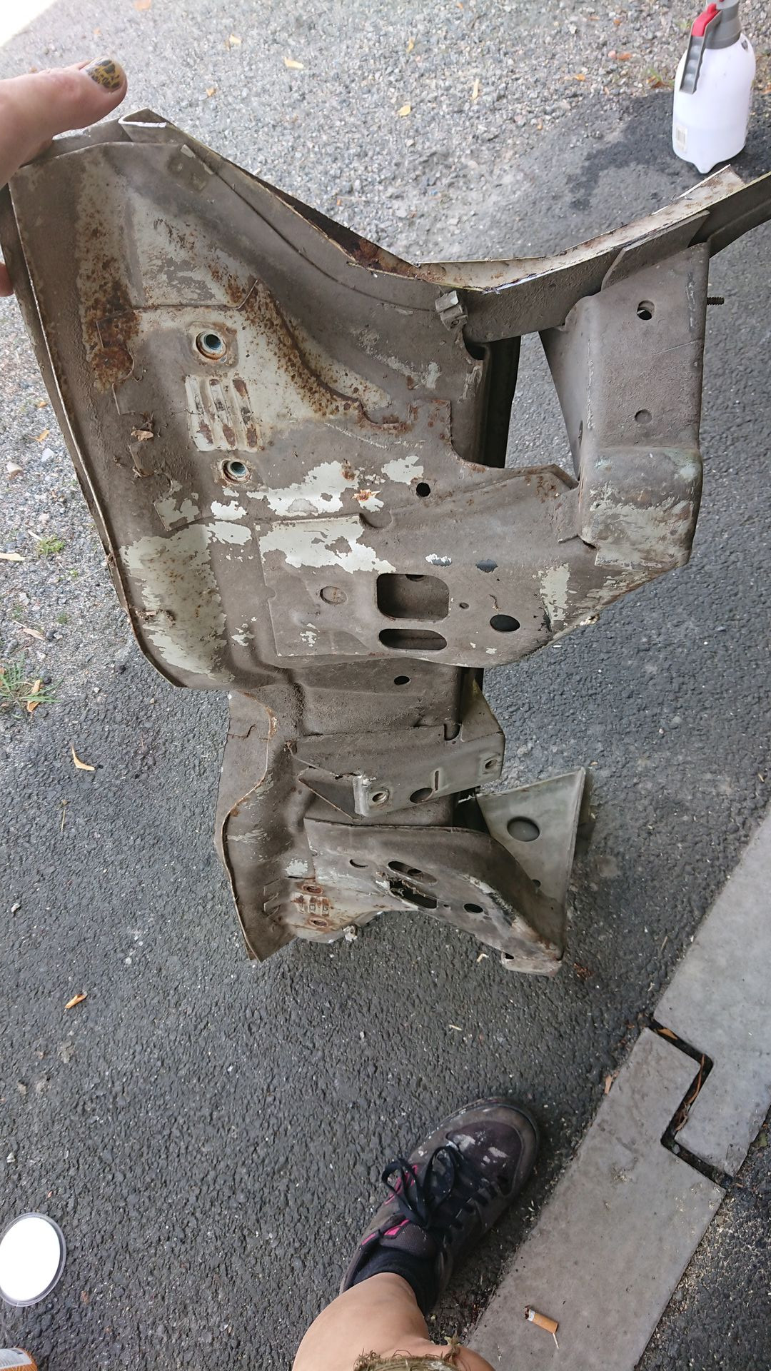

Und dann kam das Teil an. Das muss ich dann noch besichtigung dran machen aber für heute ist es fertig.

Ich heb den lieber mit der Hebebühne. Ist besser für die Bandscheiben!
Oh, Du bringst Hebebühne mit. Gute Lösung 😂
PS: Schöner Motor
Alles anzeigen
Die Rollbank ist erst dan stark genug für Motor und Getriebe wenn ich mich drauf setze!
Du kannst gerne kommen. Dann kannst Du es probieren. Und dannach das Kadett anheben das ich den Motor weg rollen kann. 😉😉
Ok, super. Viel Danke, ich probiere es beim nächsten mal so.

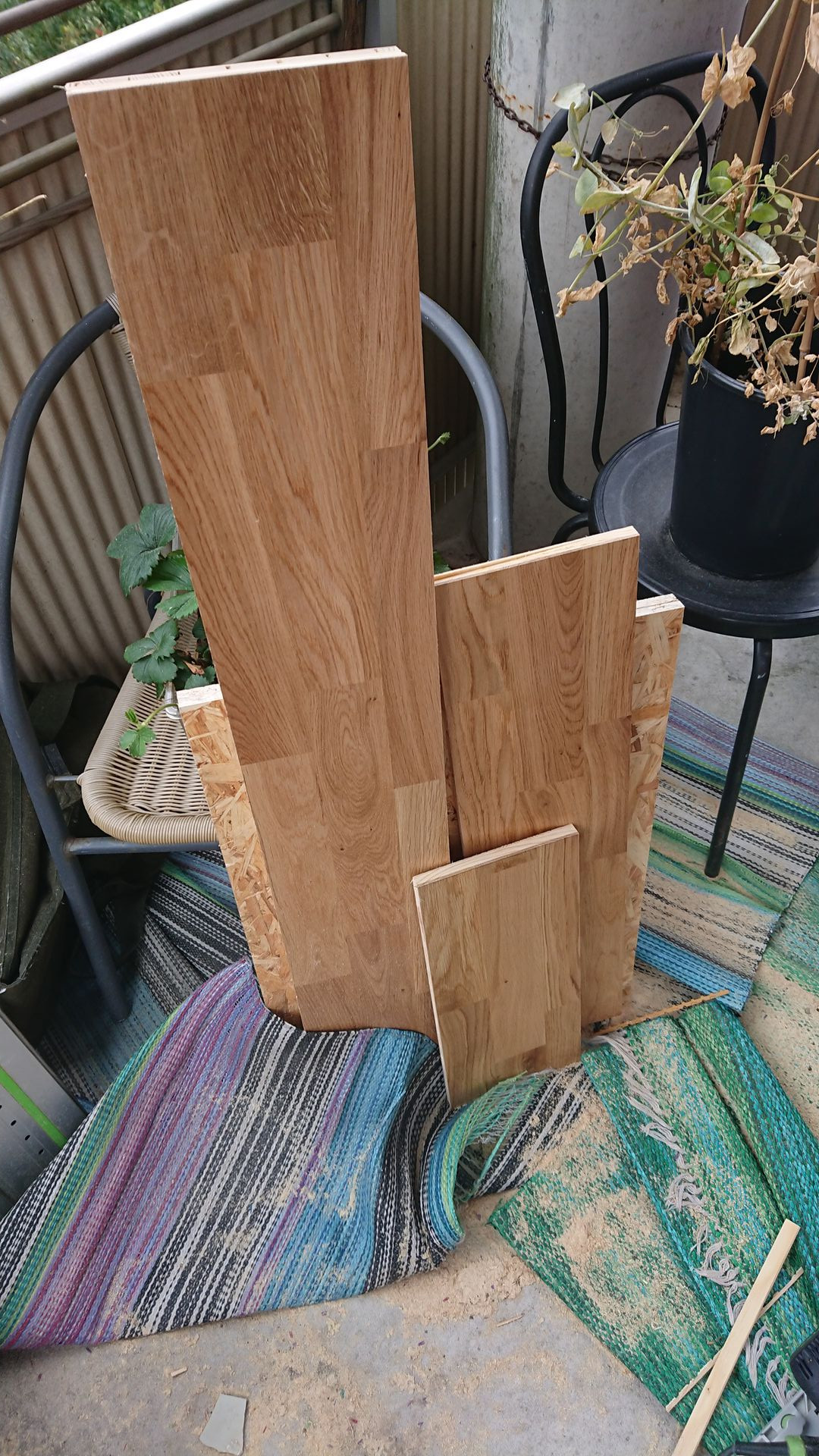

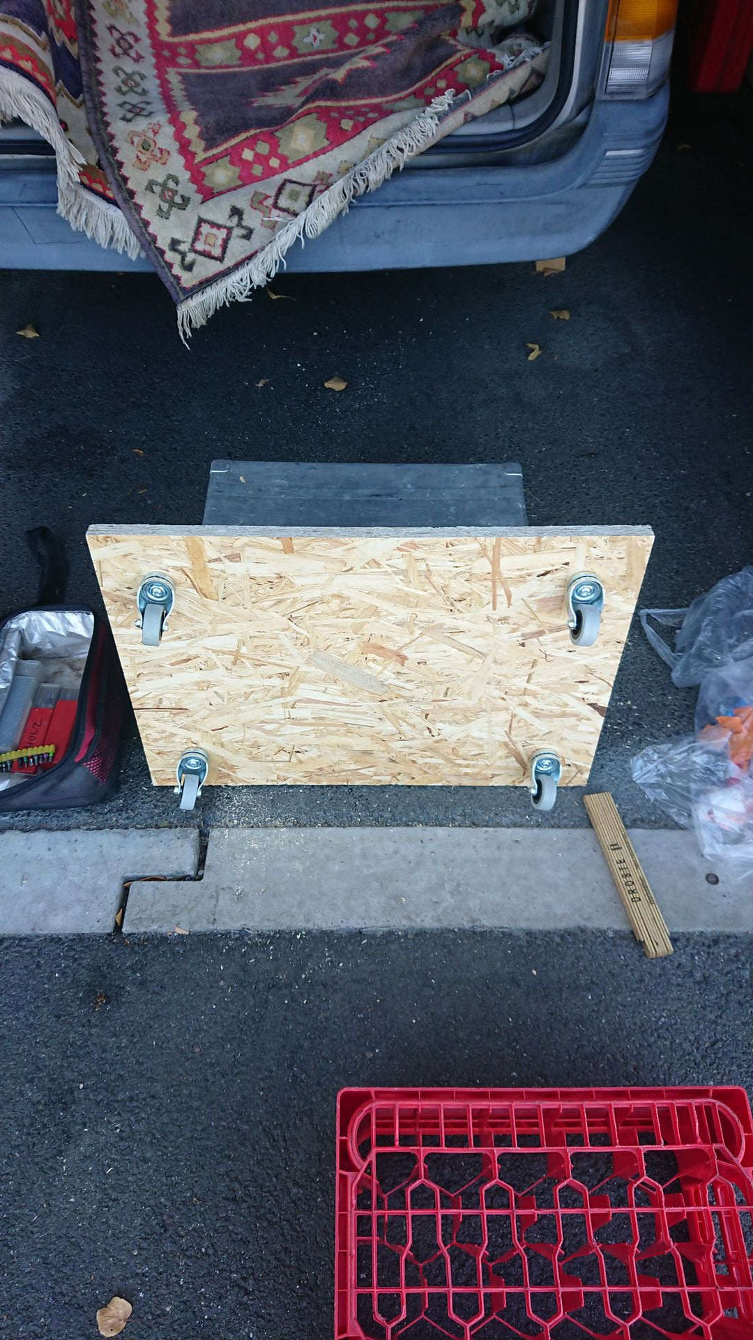

Heute nicht in die Werkstatt aber Regalbretter und die platte für das Motor rollwagen gesägt.
Das Regalholz sind boden parkett die ich auf der Strasse gefunden habe.
Das Rollwagen ist 2 lagen osb verklebt und verschraubt. Ich bin darauf gesprungen es hat nicht mal gebogen. Es sollte gut reichen für den motor und getriebe.
Alles anzeigen

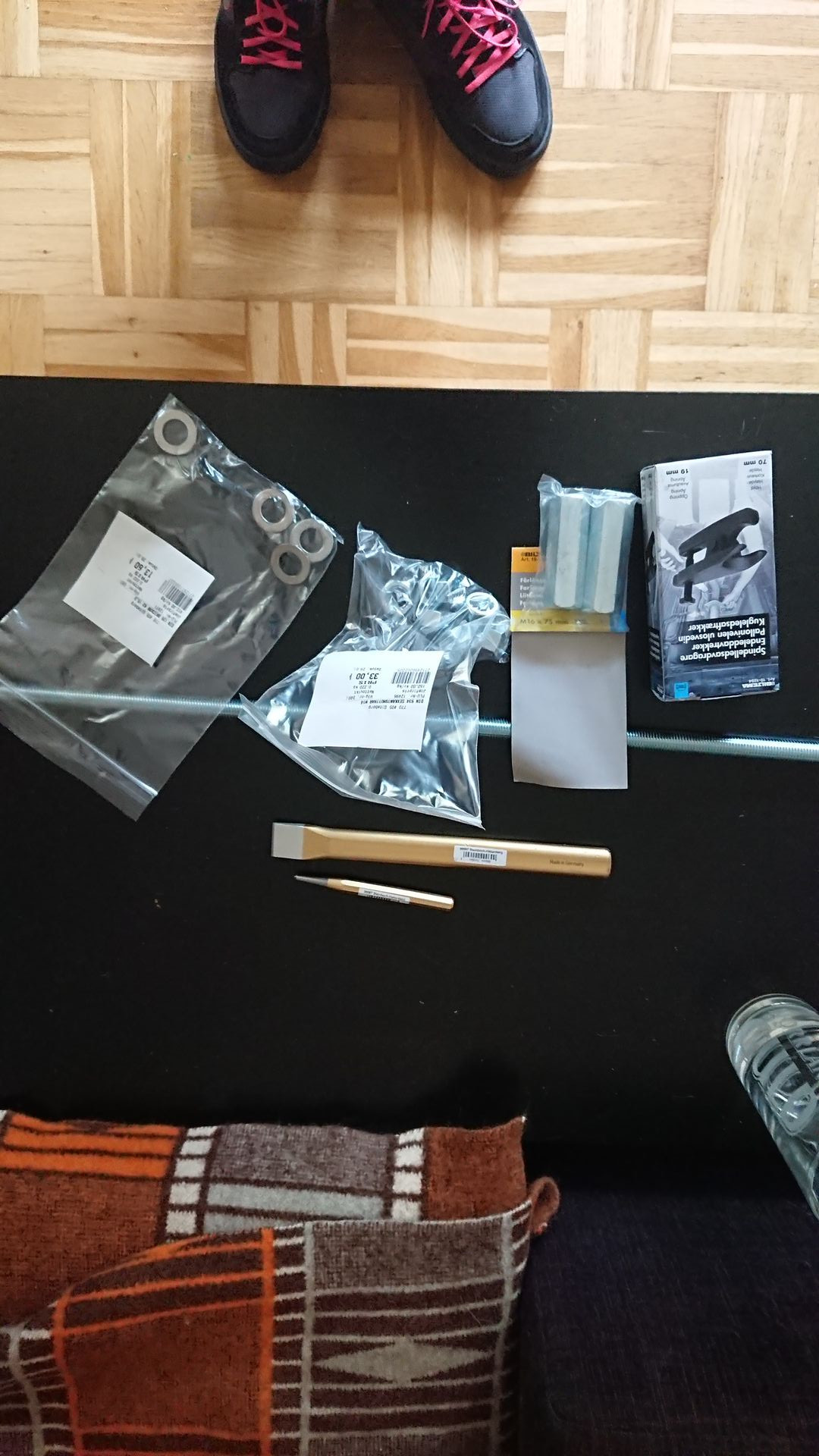

Mit M16 oder M18 Gewindestangen aus dem Bauhaus kann man die Radlager auch zusammen schrauben! Auf richtige Unterlegscheiben auf der Innenseite des Radlagers achten. Das Radlger muss auf dem Innenring zusammengespannt werden!
Das ist ein gutes Tip 😊 Kann ich es so auch rollen?
Weiss jemand vielleicht grösse der Unterlegscheiben?
Nur weil es einfacher ist das ich vorher es kaufen kann und nicht erst zerlegen und messen muss...
