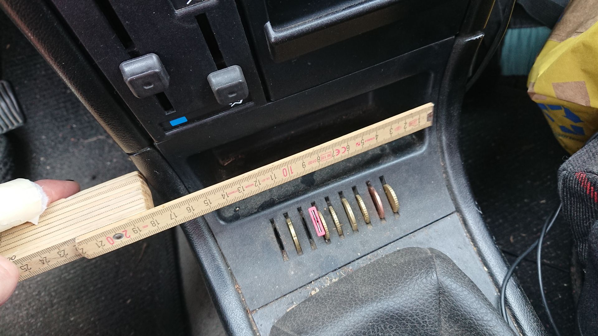

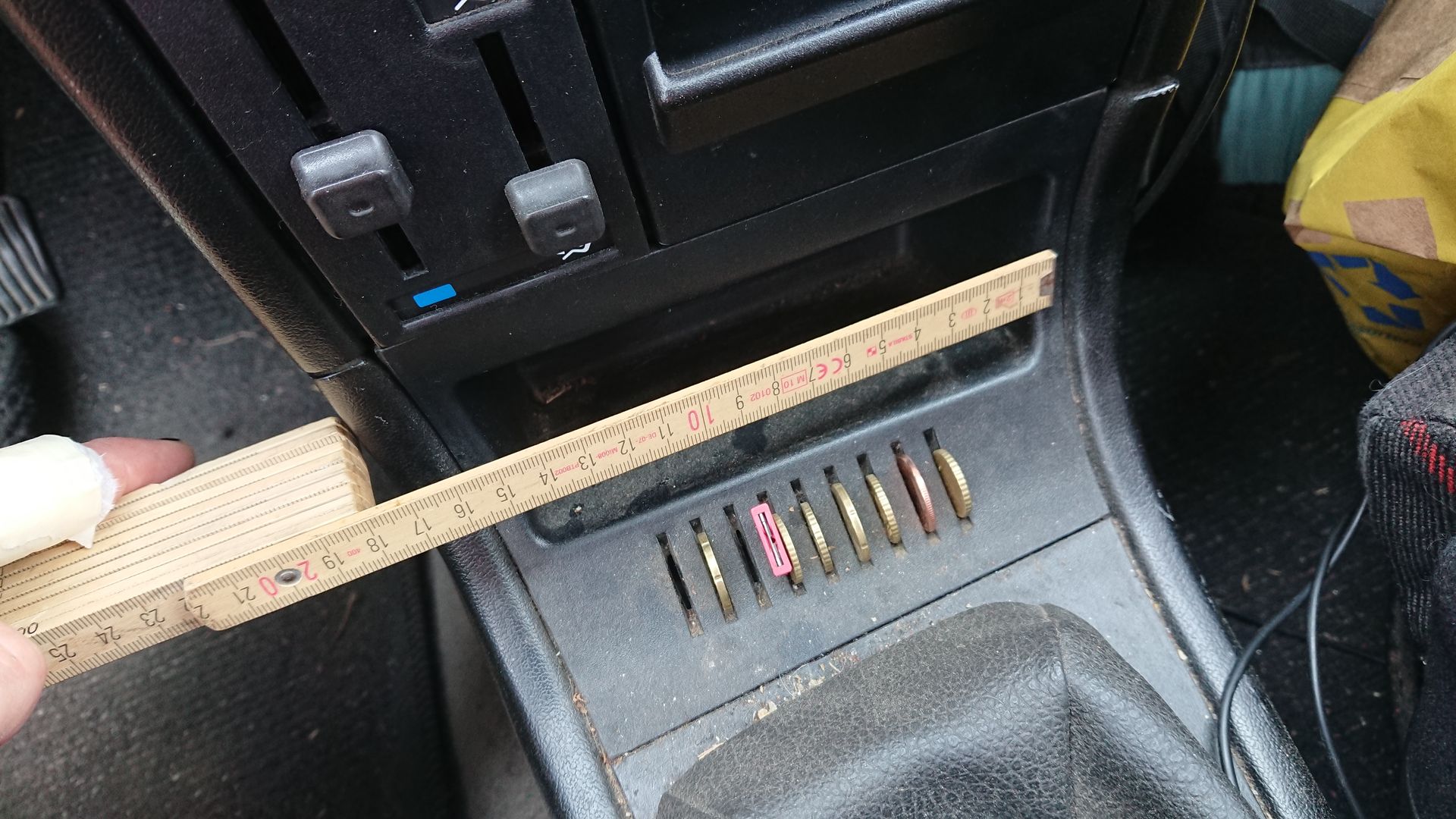

Heute hab ich ein Frage mit innenraum.
Hat schon eins versucht (oder gemacht) das Radio unten einzubauen da wo die Ablage ist?
Es passt genau nicht
Aber eins kann es bestimmt so bauen das fehlende 1cm breite entsteht.
Ich muss noch anschauen ob es mit der Tiefe geht. Bin heute nicht am Auto aber hatte gerade diese Gedanken.
Hintergrund: oben sollen Anzeigen rein.
Ich wundere nur ob es schon jemand gemacht hat.
Oder wo habt ihr zusatzliche Anzeigen eingebaut? Ich will ja gerne die Lüftung behalten.

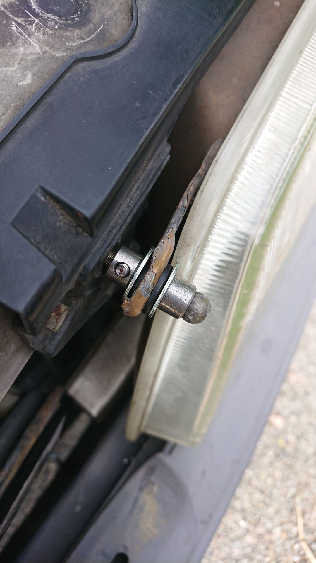

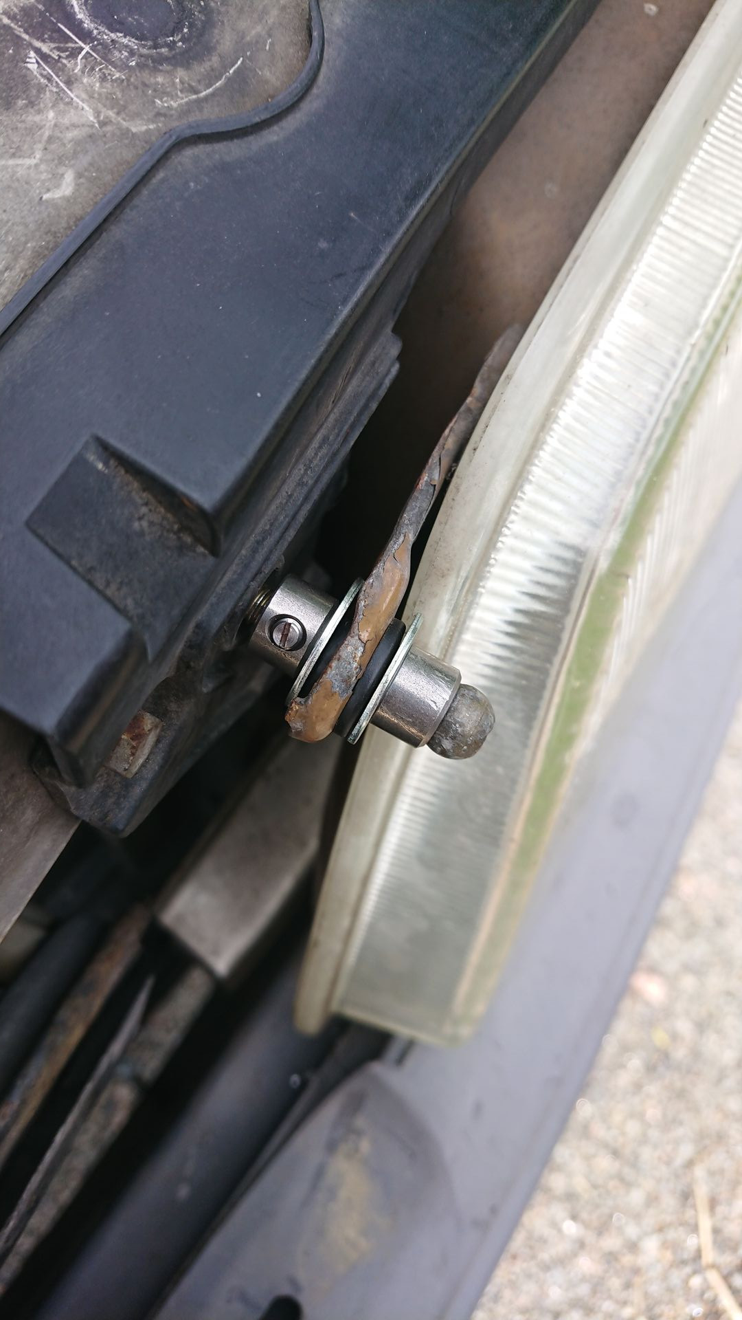

Dann hab ich gesehen diese plastik ist verschwunden an anderen Scheinwerfer:
Ich habe in katalog nachgeschaut aber es gibt es nicht einzeln. Also hab ich das gebaut:
Das einstellen von höhe funktioniert sehr gut damit.
