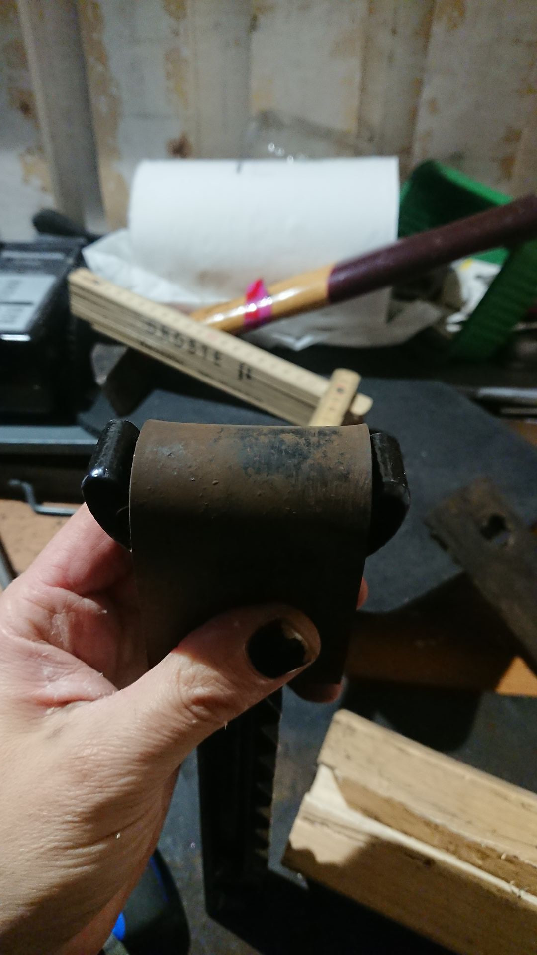

Im moment steht das Kadett vorne mit Rädern auf Rampe. Nun will ich es vorne auf Böcke stellen damit ich die Federbeine ausgebaut kann.
Damit es grade ist will ich es hinten auf die Rampen stellen und diese querstellen damit es nicht wegrollt.
Ich habe diese Böcke:
Das teil oben hat ein ziemlich blöde From und ich weiß nicht genau wie ich es hintstellen soll ohne das es was an Schweller kaputt macht.
Ich hab ein dünnes Gummi was drauflegen kann aber die trotzdem ist alles Gewicht dann auf den Steg vom Schweller. Also wo eins normal das orginal Wagenheber einhakt.
Ich hab ein Holz gemacht:
aber das da drauf ist zu kippig.
Außerdem ist es beim Test mit Wagenheber gleich zerbrochen also ich traue diese Sache nicht.
Wie habt Ihr schon mal das Auto mit solche Böcke aufgestellt?
Gibt es besser stellen an Karosserie um es drauf zustellen? Ich glaube ja nicht weil ich vorne ja jetzt alles Platz brauche um zu arbeiten...
