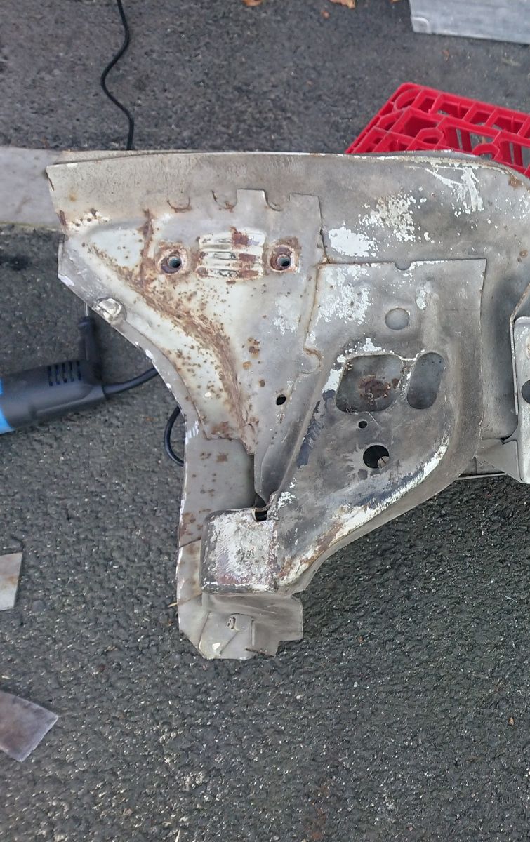

Ja, das versteh ich aber das ist halt unter alle andere Teile.
Ich wundere ob es denn eine Möglichkeit gibt das ich nicht diesen ganzen Knochen der nach vorne geht abbohre?
Der Knochen ist dann auch noch zu Stützen an die Seitenwand verschweisst, das muss dann ja auch an der Seitenwand alles ab oder?
Und ich glaube wirklich das die Werkstatt damals nur so dass eingeschweisst hat was ich oben markiert habe.
Also ich spreche nicht dagegen, ich wundere mich nur wie sie es gemacht haben und ob es eine Möglichkeit gibt.
Wäre es nur ein Teil wäre es mir klarer aber es ist ja alles mit allem verbunden und dann übereinander.
