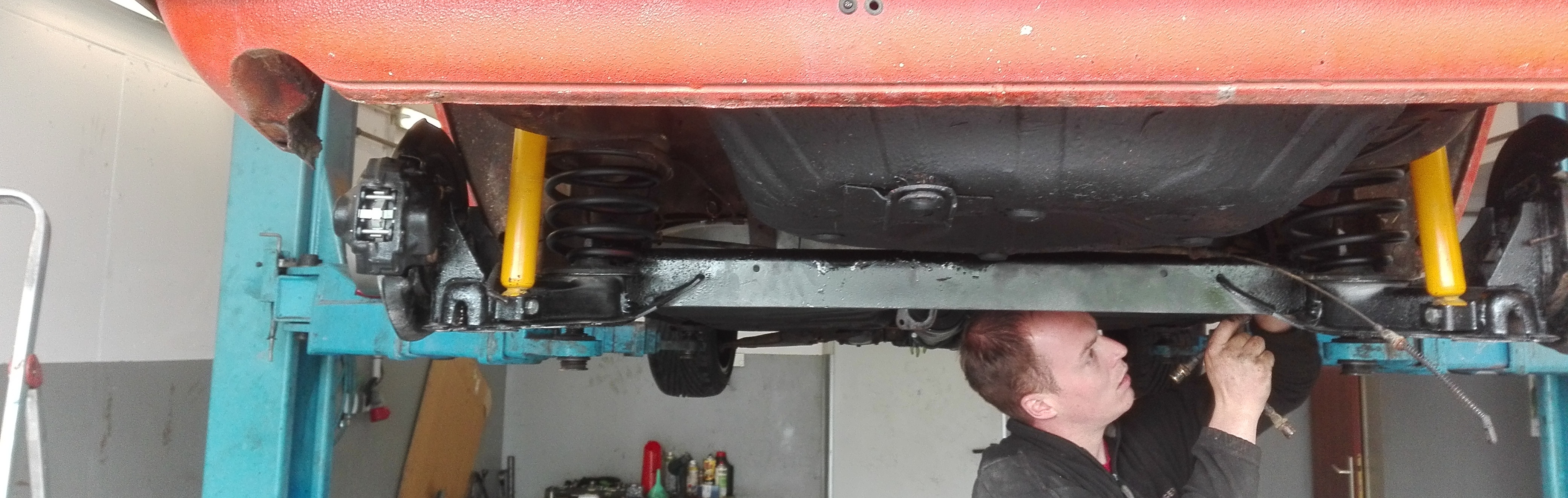

nebenbei wurde die HA des vectra a montiert

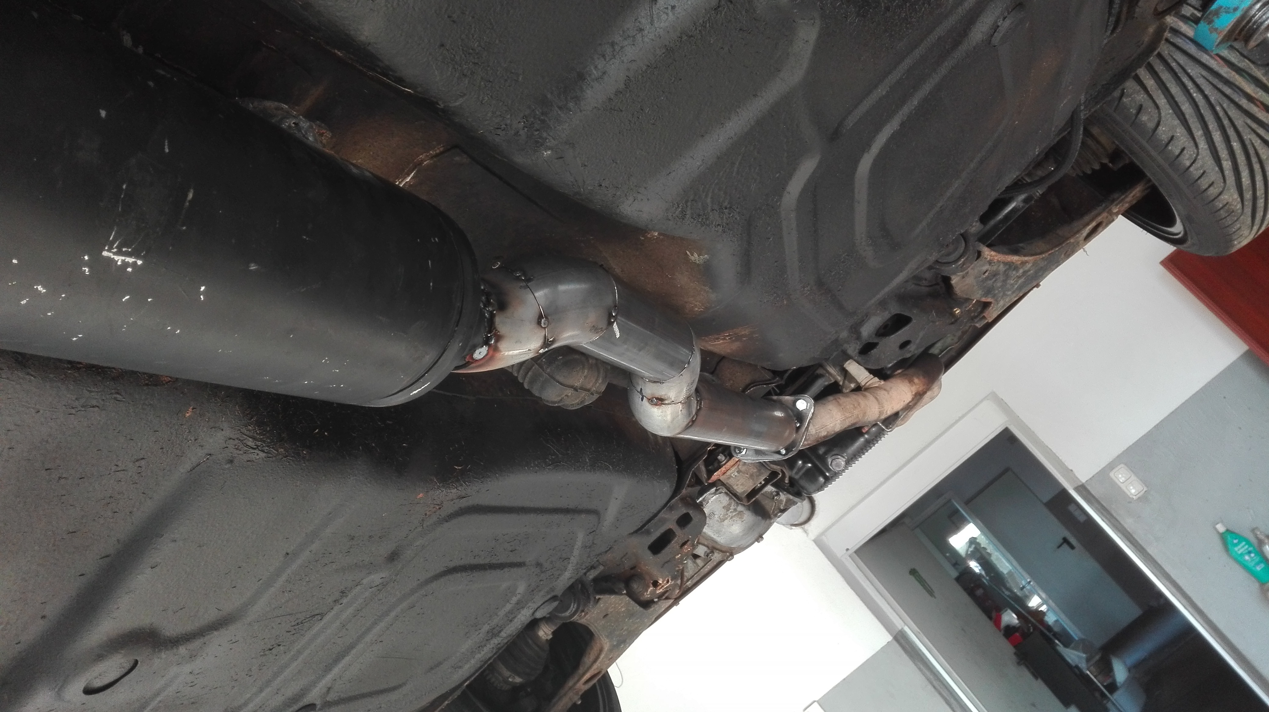

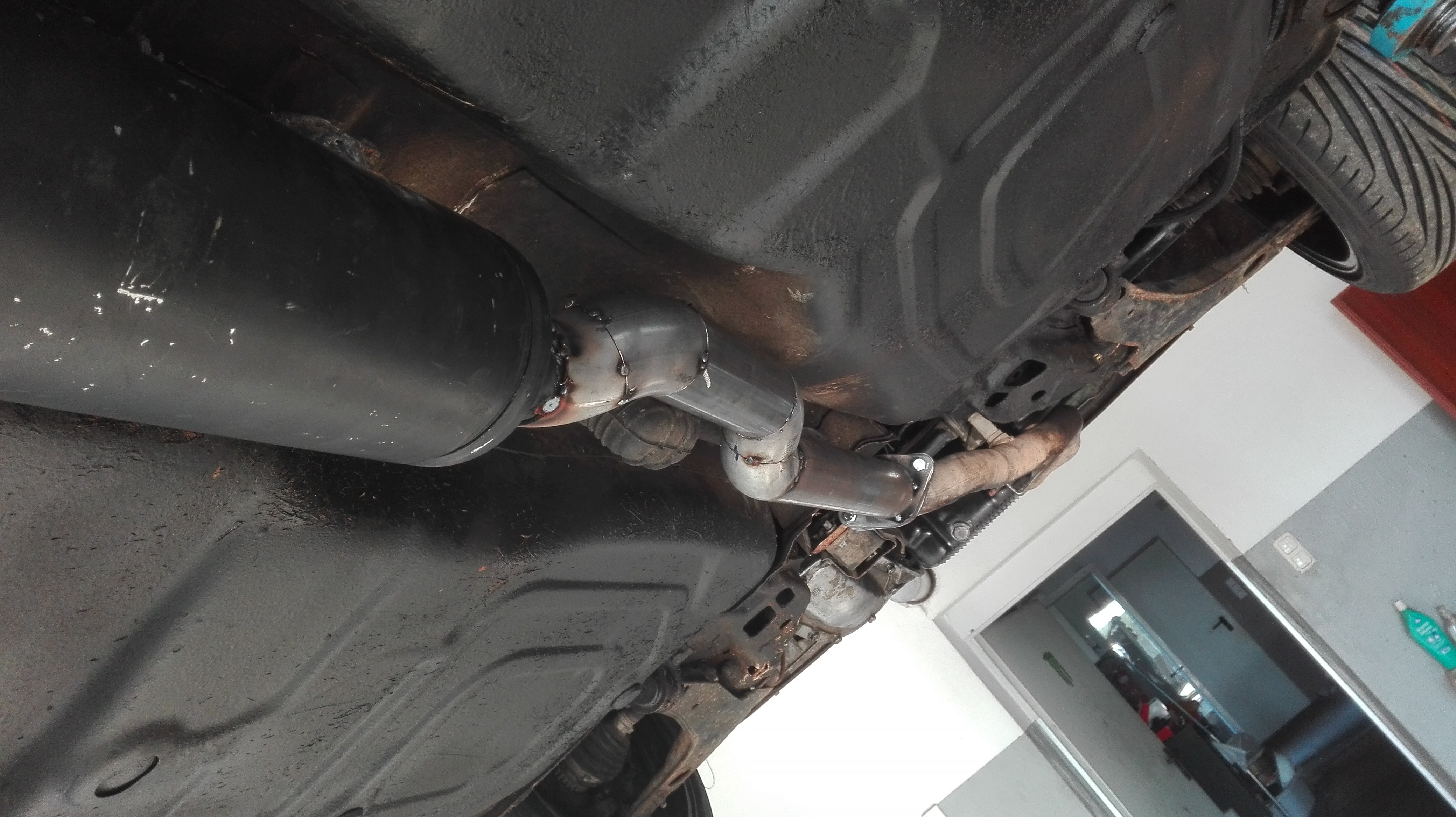

gestang gings ans rohre bauen für den auspuff,echt eine mühselige arbeit das anpassen
